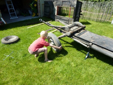

3 jaar (en een pak stof en rommel) later met de kinderen aan de demontage begonnen:
01 demontage 1.JPG (26.57 KiB) 36827 keer bekeken

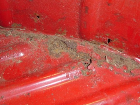

Hier krijg je een eerste indruk van de ergste plekken:
kaas met gaatjes, veel gaatjes (daarom kwam ik dus met een natte broek op het werk in de winter...)
07 voorruitkader onder 1.JPG (37.53 KiB) 36825 keer bekeken
rond de gaatjes een maanlandschap...

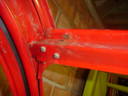

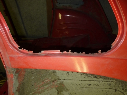

bovenkant ook al,... overwegen om heel het raamkader te vervangen...
14 voorruit boven 4.JPG (58.16 KiB) 36825 keer bekeken

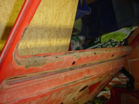

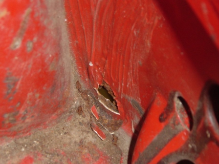

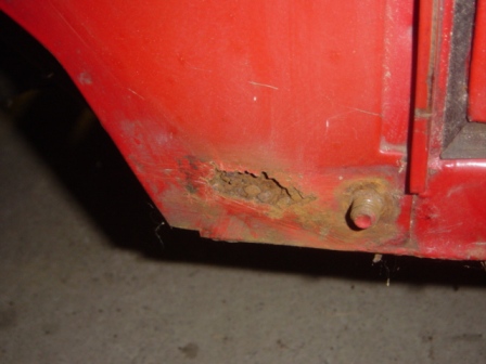

verfwratje verwijderen = gaatje vinden
15 achtervleugel 1.JPG (30.04 KiB) 36825 keer bekeken

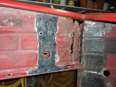

achter de wielkas een dikke wrat.<br />Al snel werd de wrat een gat (water tussen wielkas en body blijven zitten)
19 chassisbalk wielkas 1.JPG (51.98 KiB) 36825 keer bekeken

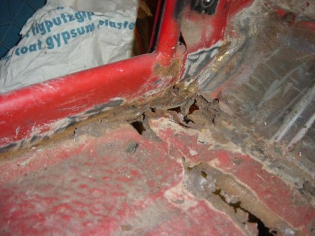

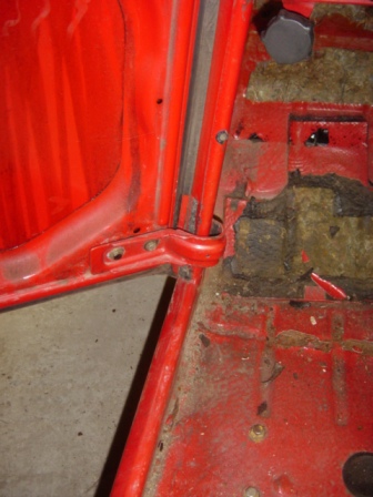

het eerste zicht van de vloer onder de mat
21 vloer 01.JPG (66.13 KiB) 36825 keer bekeken

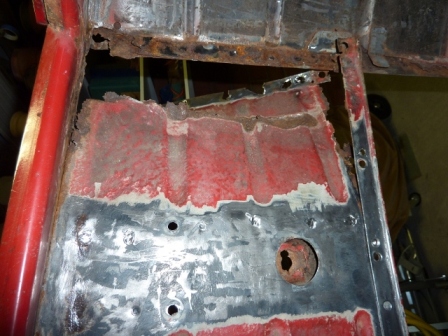

&quot;tuttefrut&quot; verwijderd, en als snel wordt duidelijk wat ze op de keuring bedoelden :-(
"tuttefrut" verwijderd, en als snel wordt duidelijk wat ze op de keuring bedoelden :-(
24 vloer 04.JPG (42.87 KiB) 36825 keer bekeken

alle puntlassen vrijgemaakt
26 vloer 06.JPG (108.59 KiB) 36825 keer bekeken
na wat boren begint het los te komen
27 vloer 07.JPG (107.03 KiB) 36825 keer bekeken
en nog eens langs onder gekeken ... en hij zal eruit komen !
28 vloer 08.JPG (105.65 KiB) 36825 keer bekeken

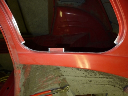

Toch al eens een eerste keer geriskeerd om een stukske in te lassen.
Beslist om te proberen op een stuk dat niet echt van structureel belang is EN niet in het zicht komt: ruitkader boven achterwiel:
Veel schoot er van die ruitkader onderaan niet over...

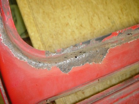

30 raamkader 1.JPG (97.63 KiB) 36825 keer bekeken
De rotte stukken eruit geslepen (met den dremel, want in zo'n klein fragiel hoekske kunt ge daar anders nog zomaar ni aan...)<br />En toch nog wijselijk een stukske laten staan tussenin als referentie !
31 raamkader 2.JPG (97.59 KiB) 36825 keer bekeken

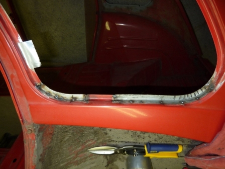

plaatjes gemaakt en erin gepunt
32 raamkader 3.JPG (98.72 KiB) 36825 keer bekeken
afgelast en bijgeslepen.<br />Ge wilt ni weten hoe lang dit allemaal geduurd heeft (vooral om de laatste gaatjes dicht te krijgen zonder er doorheen te branden) maar ik ben best fier dat het gelukt is :-)
33 raamkader 4.JPG (100.77 KiB) 36825 keer bekeken

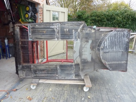

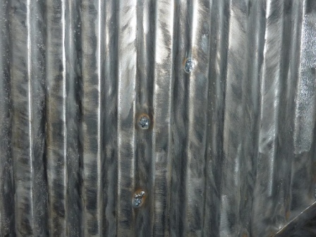

de volhouder wint ... ne hele emmer vol rutex ;-)<br />De aandachtige kijker zal vooral redelijke gaten doorheen de kofferbak zien.
35 rutex zonder 1.JPG (83.57 KiB) 36825 keer bekeken

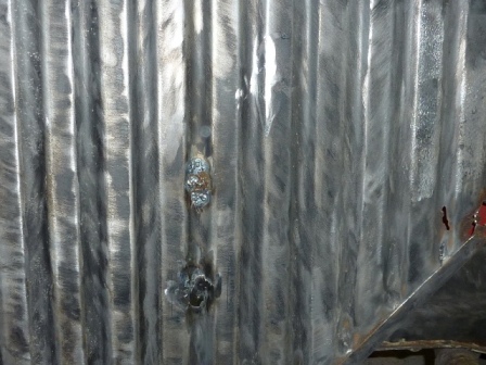

Een goei rotte plek in de koffer, die moet er toch uit
38 koffer 2.JPG (42.37 KiB) 36806 keer bekeken
recht uitgeslepen en een afvalstukje proberen kops te lassen <br />om de laspost wat af te stellen.
39 koffer 3.JPG (82.05 KiB) 36806 keer bekeken

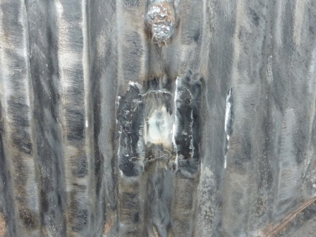

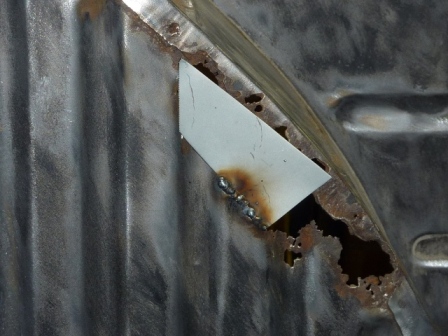

Een paar kleine roestgaatjes proberen toe te lassen.<br />Leek goed te gaan...
40 koffer 4.JPG (83.78 KiB) 36806 keer bekeken
Totdat ik begon bij te slijpen, weer gaatjes zag,<br />en met terug toe te lassen uiteindelijk meer gaten had dan in het begin.<br />Ik moet de Ronny echt wel gelijk gegeven: Het is rapper gezegd dan gedaan...<br />Doeme toch...
Doeme toch...
41 koffer 5.JPG (83.32 KiB) 36806 keer bekeken

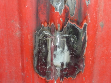

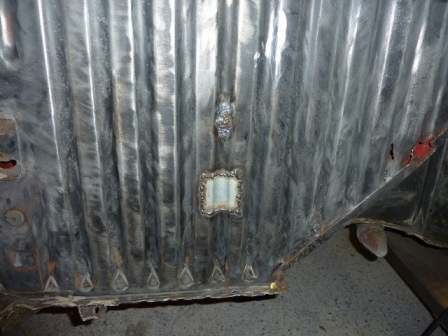

Dan maar ineens de korte pijn, en ECHT de tips van de les uitproberen:<br />De knoeiboel netjes recht uitgeslepen.<br />Nieuw plaatje geknipt (beetje te groot)<br />dan gevormd <br />en uiteindelijk juist van maat bijgewerkt.<br />Ziet er netjes uit, toch?
dan gevormd
42 koffer 6.JPG (74.5 KiB) 36806 keer bekeken
Vervolgens vastgepunt,<br />en rustig verder afgelast, <br />MET koeling (merci voor de gouden tip :)
43 koffer 7.JPG (81.22 KiB) 36806 keer bekeken
Bijgeslepen, toch wel tevreden want deze keer zonder gaatjes :-) !
44 koffer 8.JPG (88.84 KiB) 36806 keer bekeken

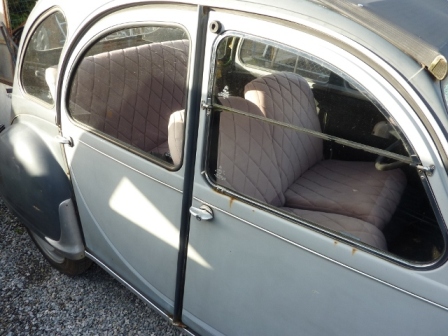

Ik zocht toch nog wel wat onderdelen allerhande.
Uiteraard is voor zo'n geitje alles te vinden en niet schandalig duur,
maar ik wou dit project ook wel een beetje als leerschool zien,
dus op internet op zoek gegaan met mijne wishlist en bijhorend budget,
en toch een redelijk interessante donor gevonden.
Wat er goed aan is gebruik ik, en wat misgaat moet ik dan nog maar bijkopen.
Er staat daar direct al ene te popelen om alles mee uiteen te vijzen :D !

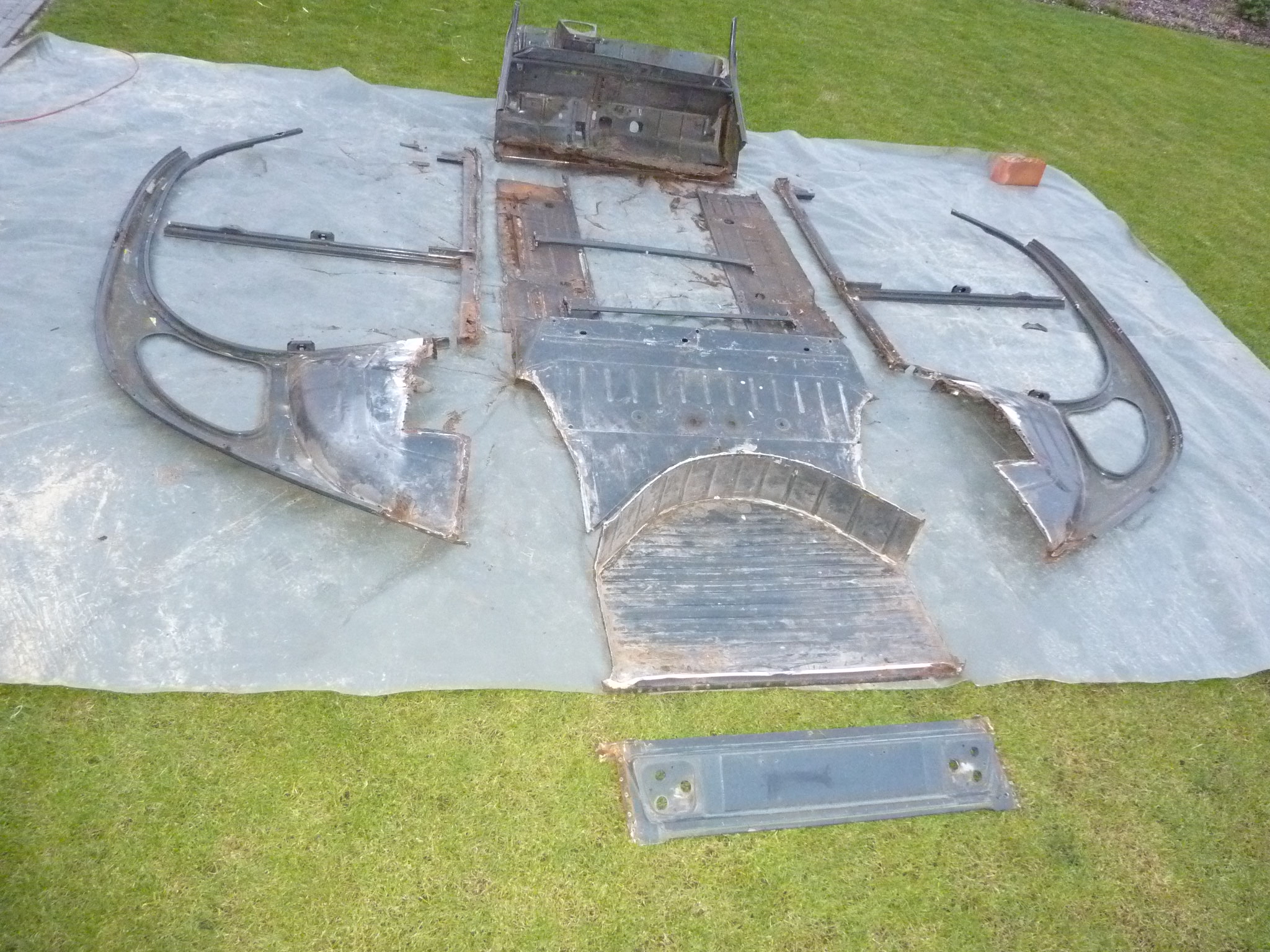

Ondertussen is de donor bijna volledig gestript,
zodat ik daar stilaan wat plaatwerk kan gaan uit recupereren.
Nu is het alleen allemaal een kwestie van tijd vinden.
Vaak is het maar 1 of 2 avondjes om de paar weken dat ik eraan bezig geraak.

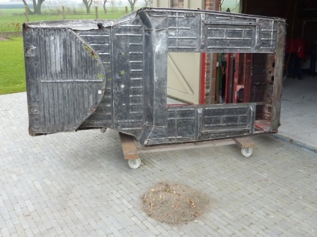

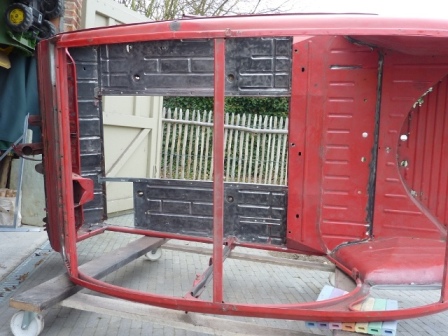

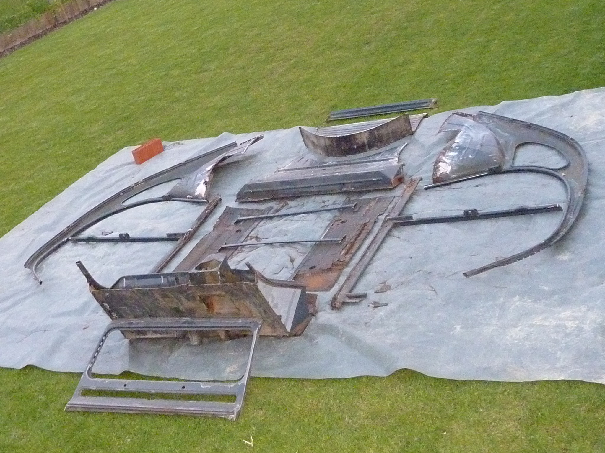

Allee, het was weer wat geleden, maar toch nog eens tijd voor een kleine update:
De donor heeft ondertussen een Louis de Funes scène meegemaakt :lol:
Zo heb ik terug wat plaats in het tuinhuis om te werken,
en krijg ik wat meer zicht op wat nog wel en wat niet meer bruikbaar is.
... natuurlijk is dat laatste meer, en het eerste minder dan gehoopt... :oops:
Maar ik denk dat het toch niet voor niets geweest is:
Voorruitkader en kofferbak ga ik zeker, mits wat kleine reparaties, kunnen gebruiken.

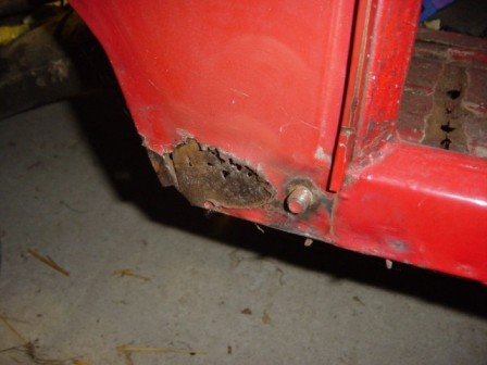

Dorpel rechts is slechter dan op het eerste zicht, maar ga ik toch ook eerst proberen te fixen.
B-stijlen zijn perfect, zijflanken, achterpaneel en vloer achterbank zijn ook nog niet voor de vuilbak.
De rest (zeker vloerplaten en voetenbak) is voor het oud ijzer (en voor eerst nog wat op te experimenteren tot de laspost perfect staat)
