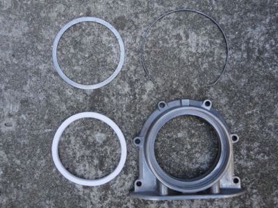

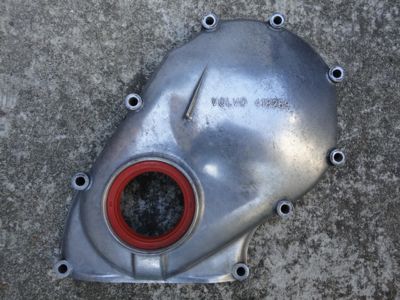

aansluit-rand keerring van distributiedeksel gebarsten :(
ipv een vervang-deksel te zoeken: nadenken... nadenken..
Laten uitfrezen en een hedendaagse kunststoffen keerring erin (ipv ouderwetse vilten) :)
Ook andere kant van krukas meteen ook....
gebarsten
gebarsten
af
af

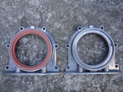

Re: 1800es VOLVO
andere zijde
met vilten ring
met vilten ring
L= kunststoffen "rubber" keerring

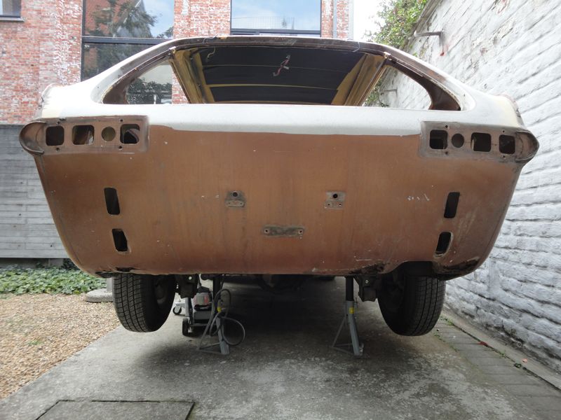

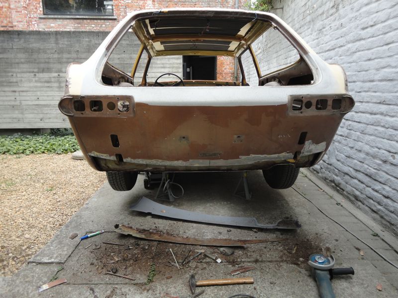

Re: 1800es VOLVO
achter

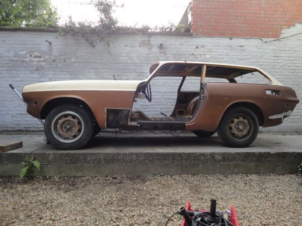

Re: 1800es VOLVO
zij
het zij zo

Re: 1800es VOLVO

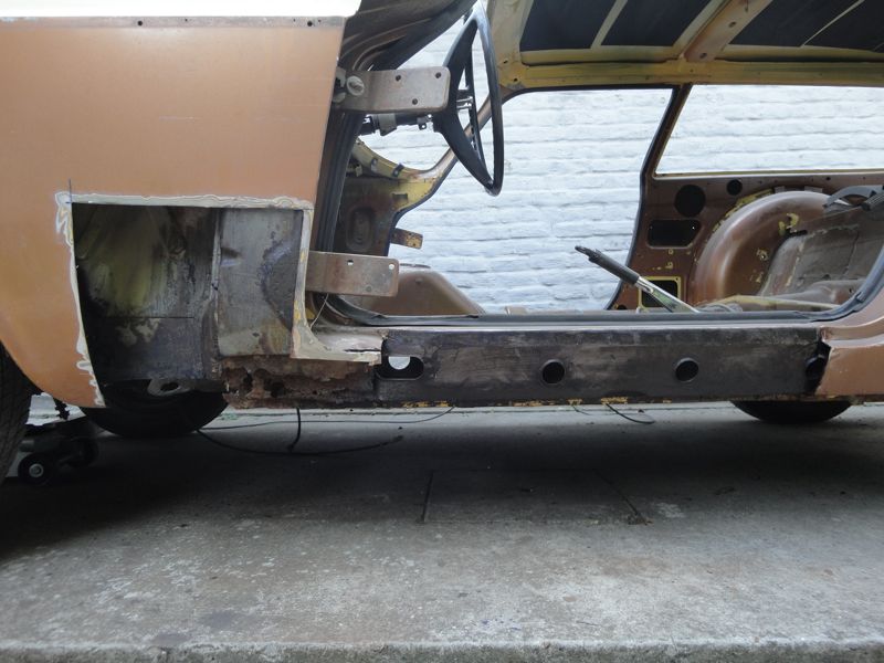

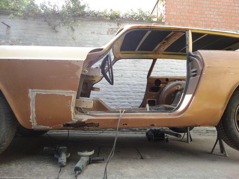

Wat een schoon poepeke, zo'n mooie auto.
Dorpel netjes uitgeslepen...
Re: 1800es VOLVO
precies een amfibievoertuig vanachter, zo zonder die bumper enzo ;)
propere werken precies hier!

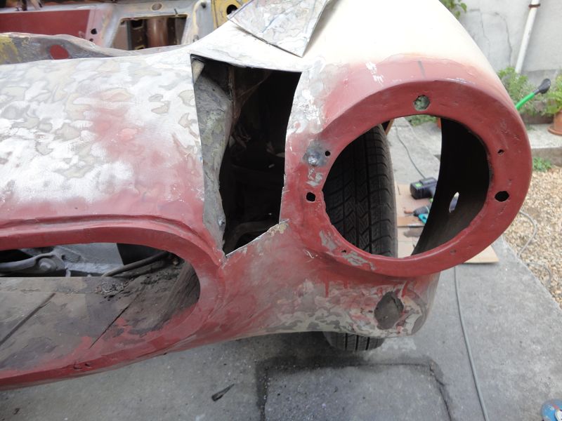

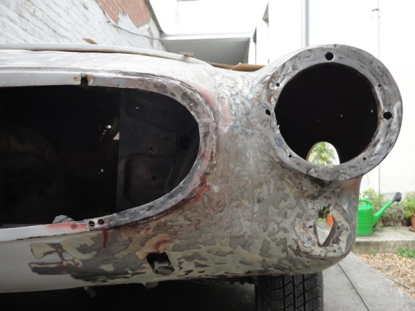

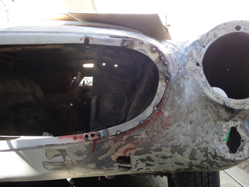

Beetje meer... door minder
vermorzelde grillerand door accident + roest

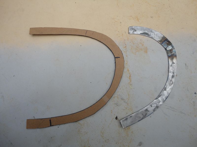

links op karton en spiegelen + overzetten
uitslijpen die handel

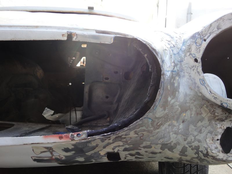

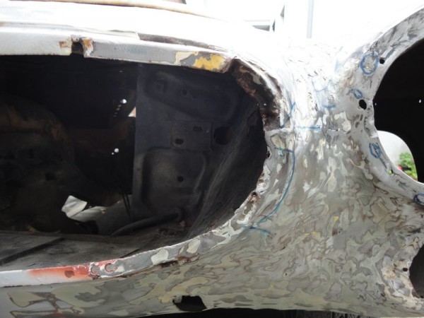

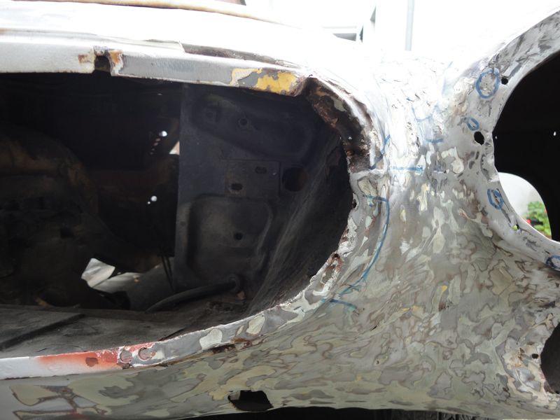

Re: 1800es VOLVO
vastpunten + corrigeren
klaar om strak te zetten
stuk maanlandschap eruit (accident + slecht gerestaureerd)
