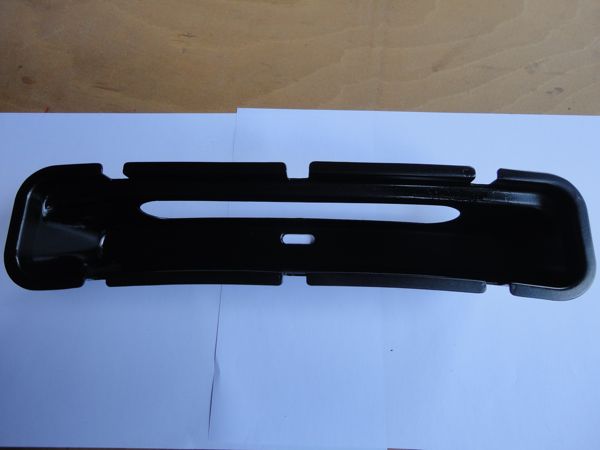

Re: 1800es VOLVO
voor & na

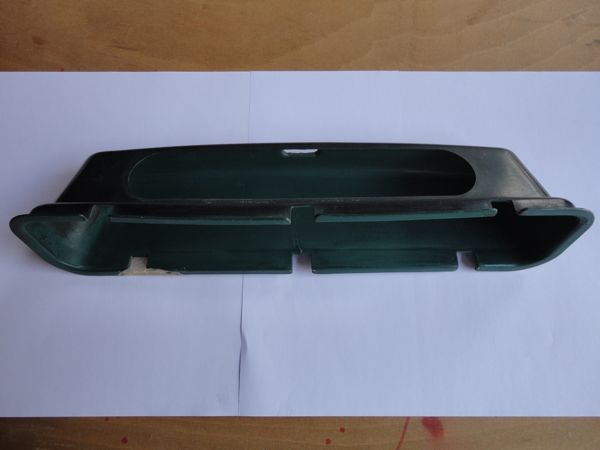

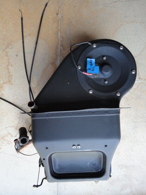

Re: 1800es VOLVO

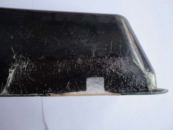

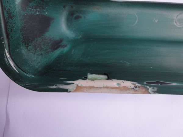

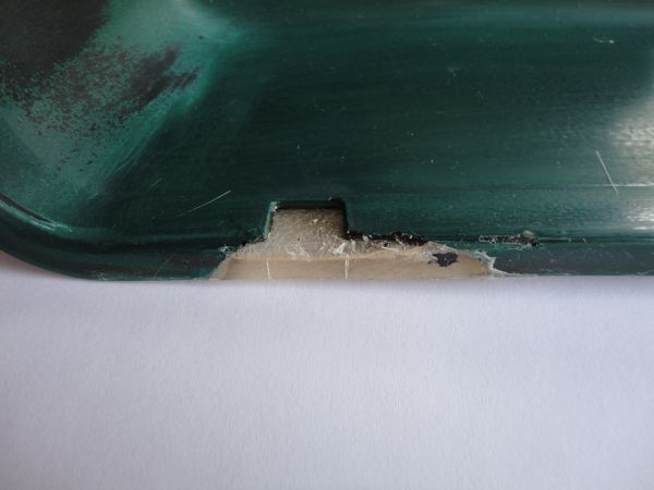

nog een verluchtingsbakje gerepareerd.... eerst een barst gelijmd, dan ontbrekende afgebroken rand gereconstrueerd
rand met epoxy en glasvezel overbrugt
detail
detail
rugkant (niet zichtbare kant) de glasvezel
Re: 1800es VOLVO
naar oorsprong brengen: matzwart
mastiek-vulling, "dikte" maken
uitzagen lip
uitzagen lip
na schuren overspoten met zwarte lak (mat)

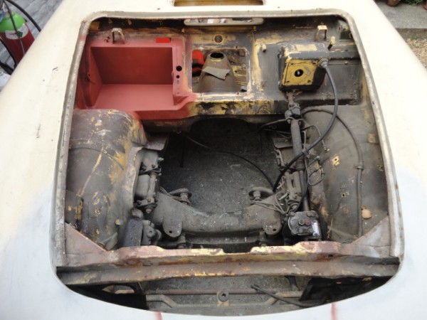

Re: 1800es VOLVO

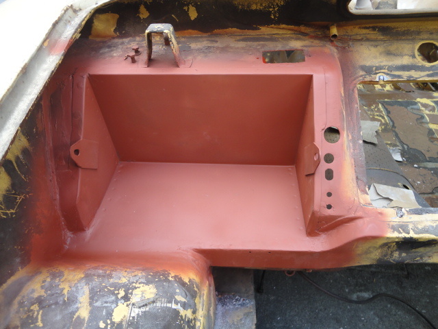

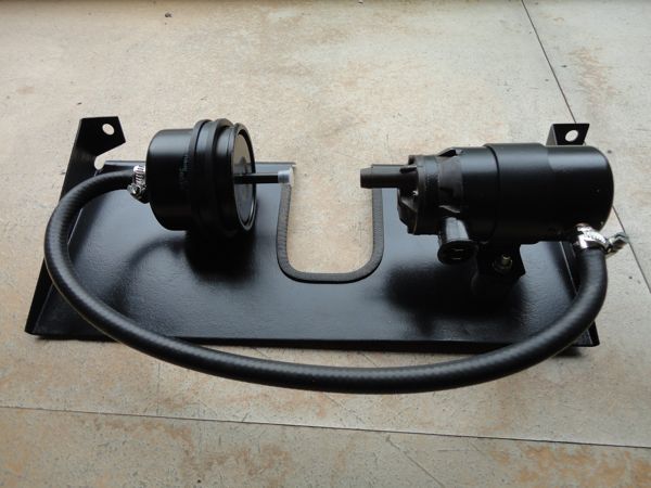

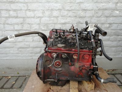

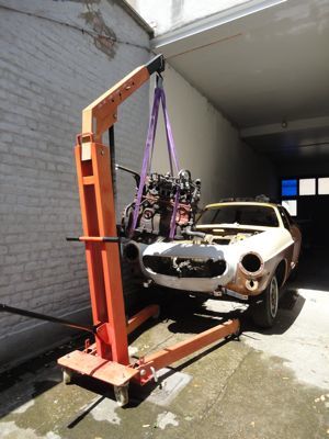

en verder doen we ondanks mijn stilte hier....! De motor is bijna geheel gepoetst, onderdelen bestellen en lakken + monteren. Later meer nieuws !

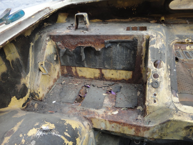

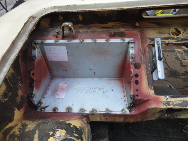

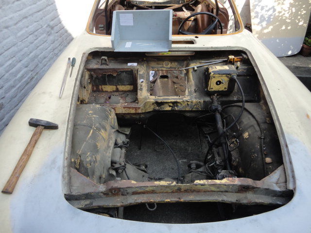

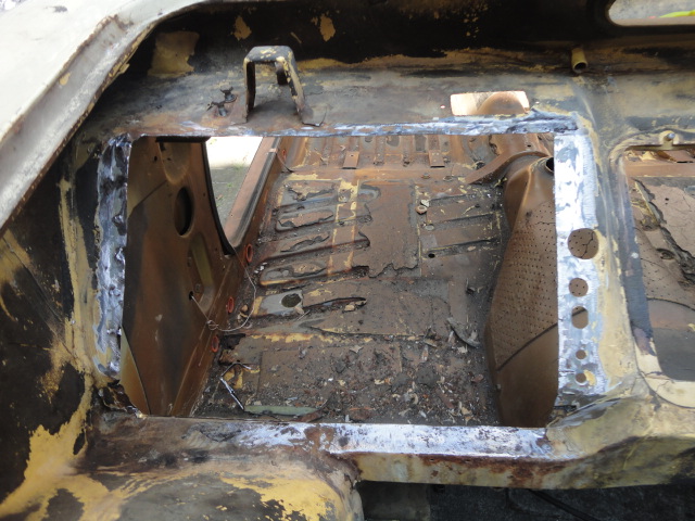

EINDELIJK, de eerste laswerken zijn gestart;
starten maar
starten maar
rotte gatenkaas
rotte gatenkaas
mmm, extra voeten-verluchting
passen en aanpassen....

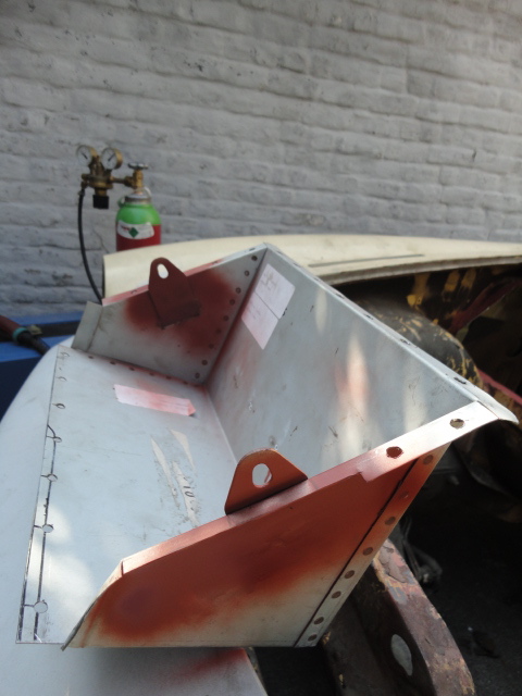

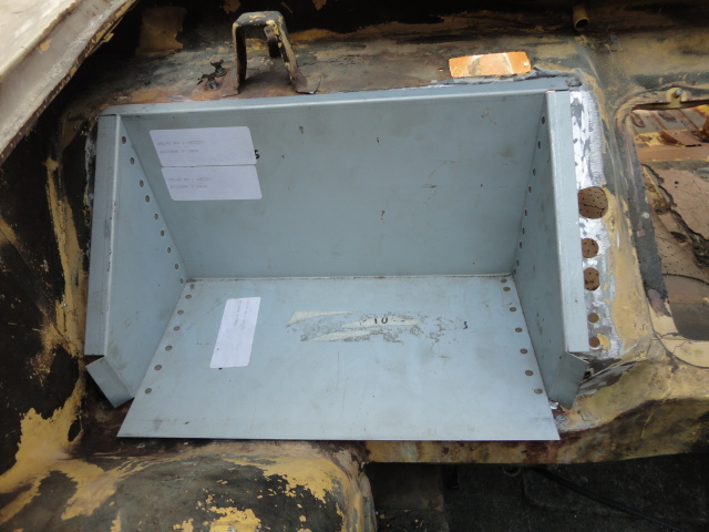

Re: 1800es VOLVO

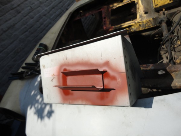

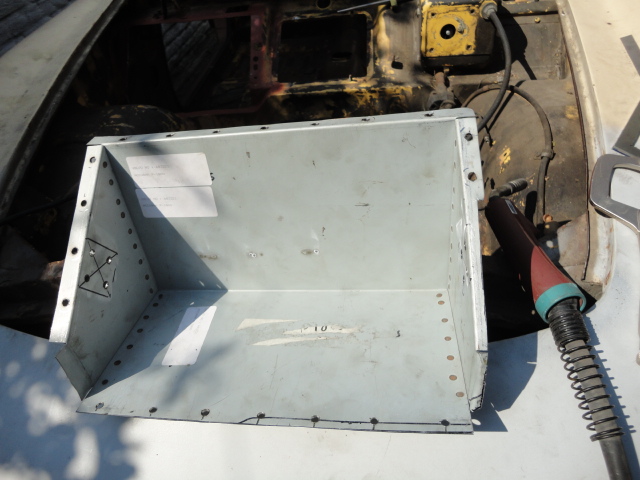

en verder
aan rugkant een steuntje lassen (computer-beugel) staat inderdaad schuin, moet zo
gaten boren = proplassen
oorspronkelijk ogen eraan is voor bevestigingsbeugel accu
lassen
lassen

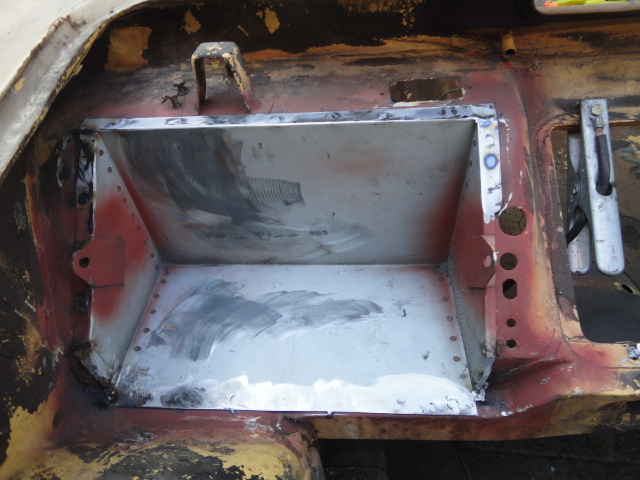

Re: 1800es VOLVO
en nog... geduld en zweet
slijpen
slijpen
anti-roest maakt rust
lap nog veel werk....

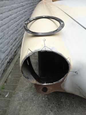

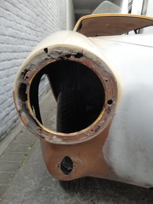

Re: 1800es VOLVO

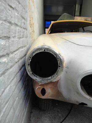

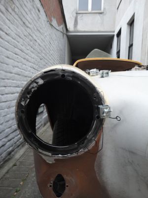

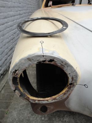

Mijn rechter oogkast onder het mes....
oog vol mastiek en gaten....
aftekenen nieuwe schijf
uitslijpen maar
uitslijpen maar
Laatst gewijzigd door union BP op 27 aug 2012, 21:10, 1 keer totaal gewijzigd.
Re: 1800es VOLVO
passen - aanpassen en lassen en ...
passen passen passen
slijpen-slijpen, aiai een gaatje hier en daar en opnieuw....enz....
klaar om strak te zetten
