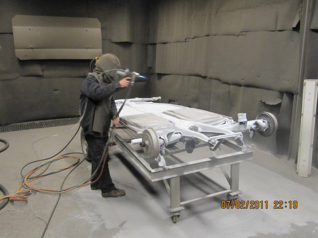

Re: NSU 41 Sportprinz cursus oldtimer restauratie
Om even een vrolijkere noot te brengen wat update foto's van de cursus.
1. Vorige maandag was het stralen en hebben we dus in de cursus het chassis van de kever en de NSU beetgenomen.
- Bijlagen
- Gezellig hoor in zo een straalcabine
- stralen.JPG (49.97 KiB) 26580 keer bekeken
- Ronny aan het metaliseren
- metaliseren.JPG (78.39 KiB) 26580 keer bekeken

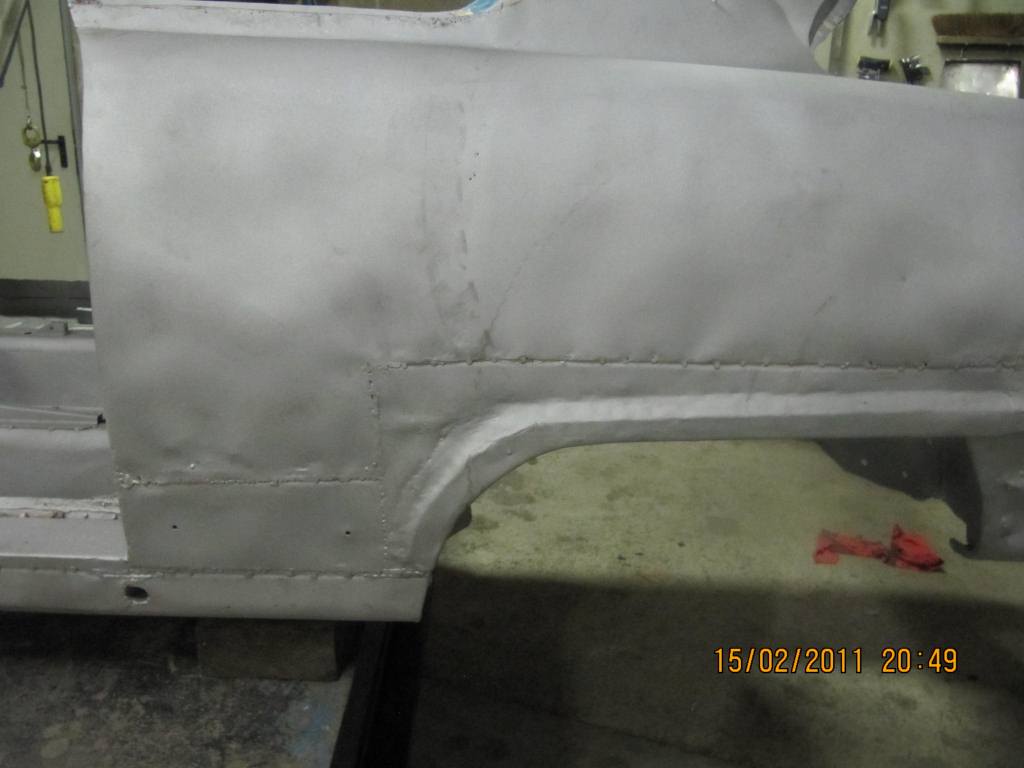

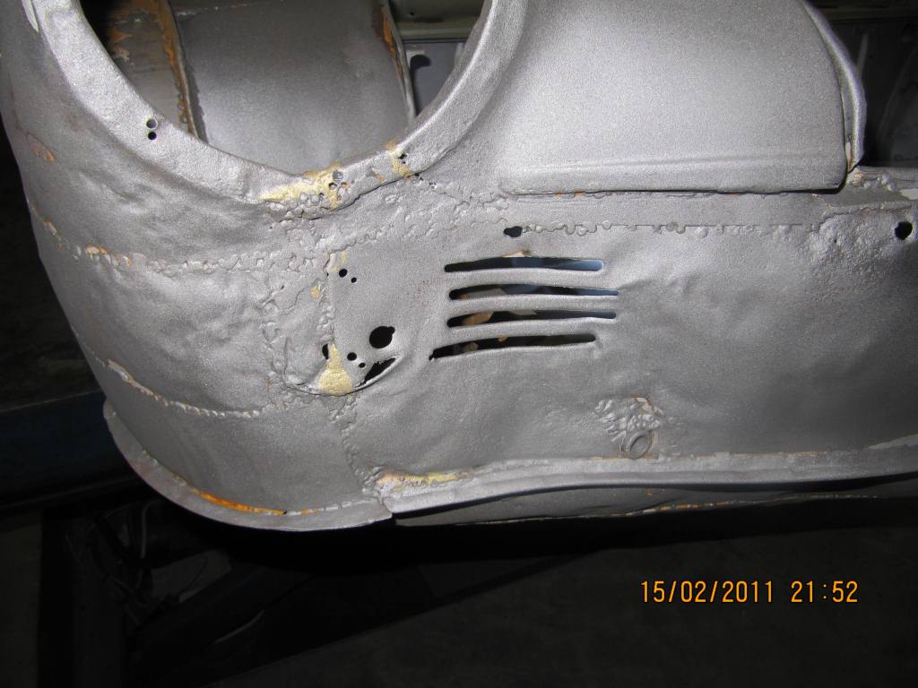

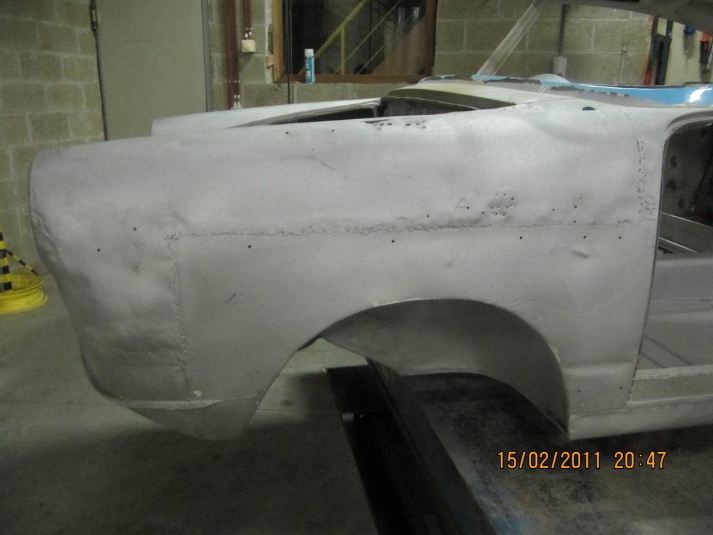

Wat er dan naar boven kwam was net iets minder zoals al duidelijk werd in de voorgaande post's.
Er is aan dit wagentje al HEEEEEEEL veel gewerkt wat voor een NSU dan weer niet zo uitzonderlijk is.
NSU is na nader onderzoek niet zo een roestvrij merk.
Het vervolg word dus een spannend verhaal want we zijn nu met man en macht opzoek naar plaatwerk er komt alleen niet zoveel naar boven.
Volgende foto's geven een beeld van wat er na het stralen naar boven kwam.
