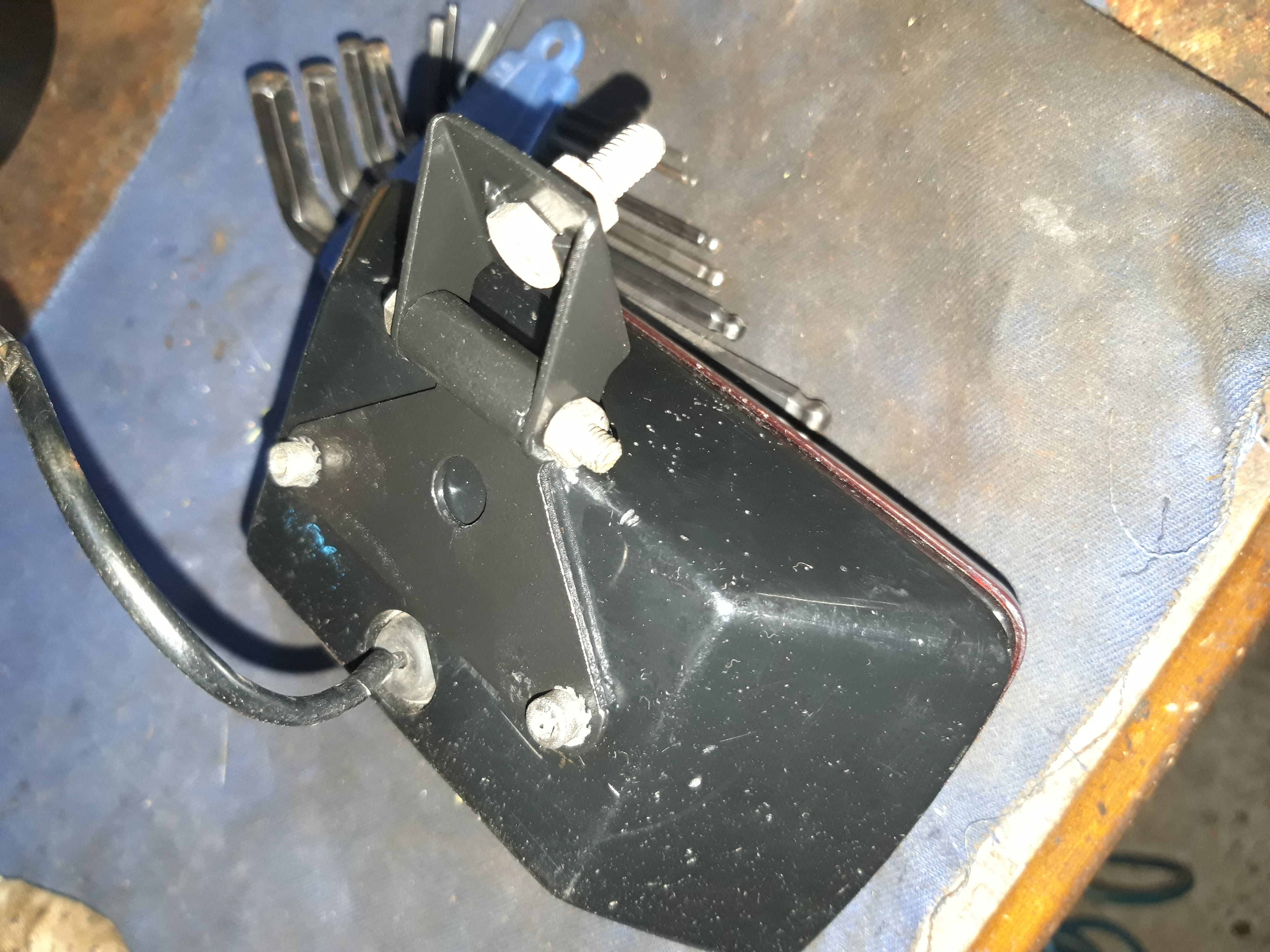

Roestoplosser ontdekt in een ander resto project op 't forum.
Eens geprobeerd, best goed, vooral voor kleine stukskes :

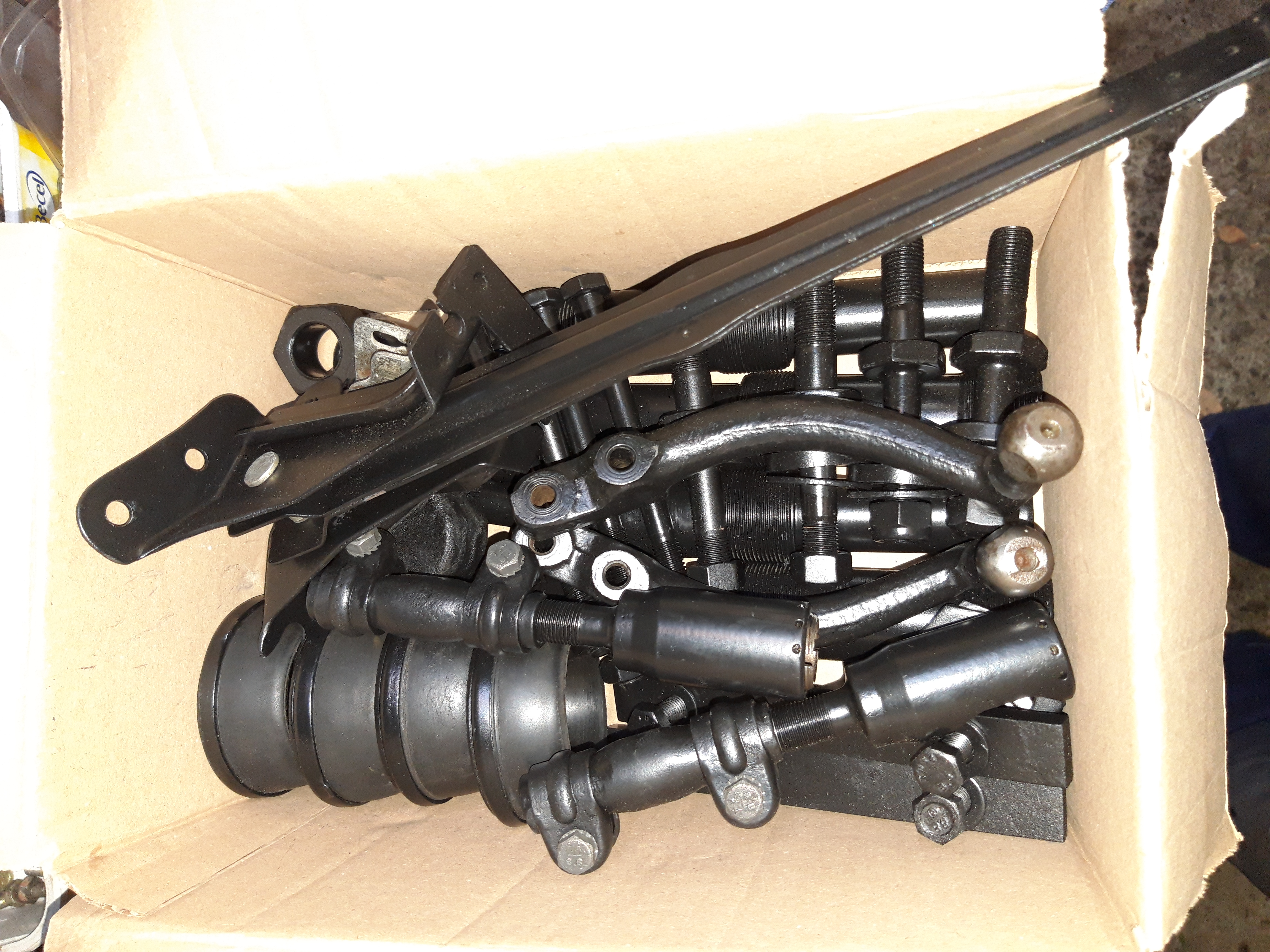

Re: Citroen 2CV6 1985
En nog een volle doos klein gerief: ontroest en in de rustoleum gezet, klaar om te monteren
en daarna groter en groter, dan gaat het monteren plezant vooruit.
Eerst 't klein gerief trouwens, dat ligt niet in de weg, en daarna groter en groter, dan gaat het monteren plezant vooruit.

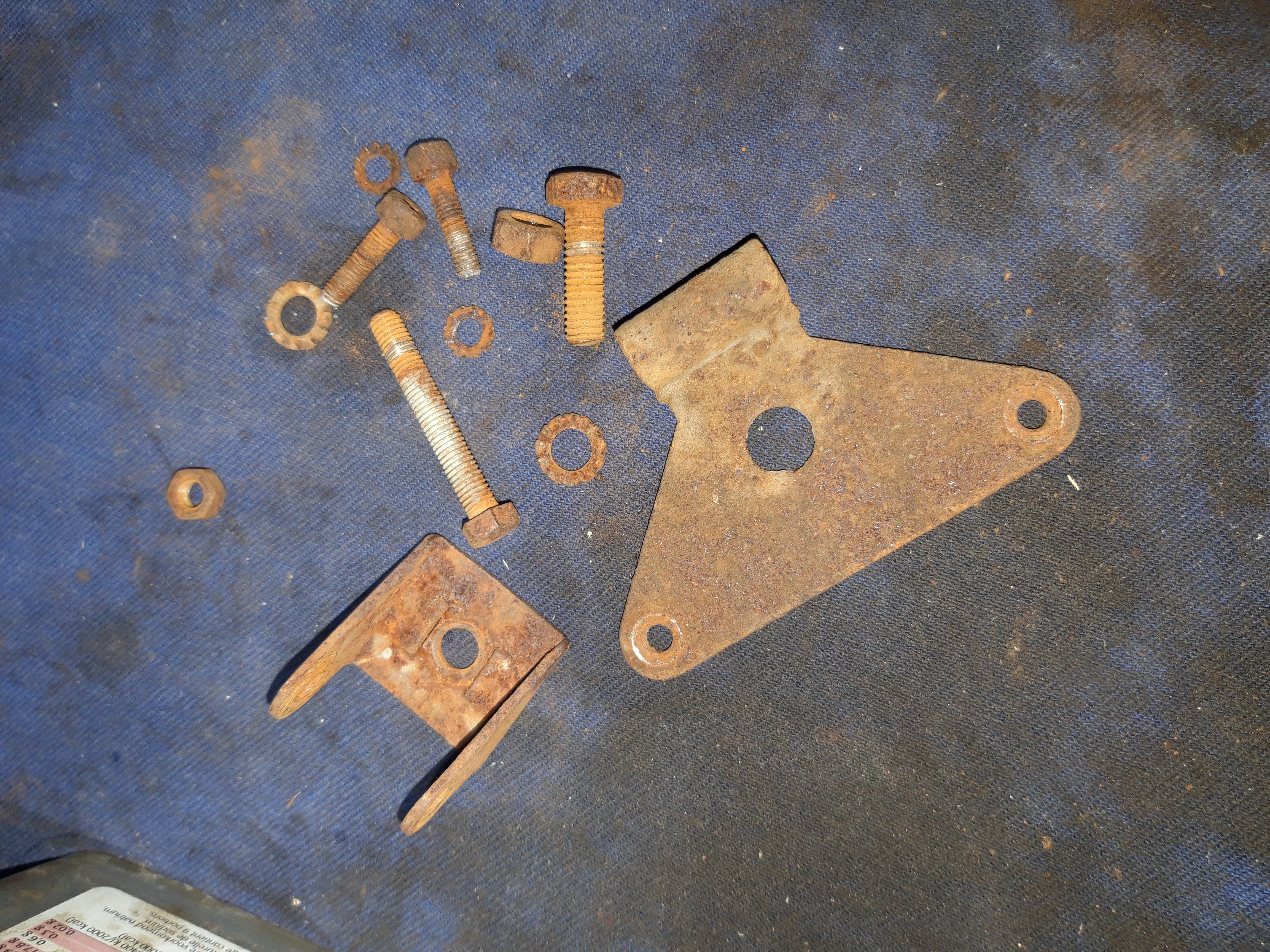

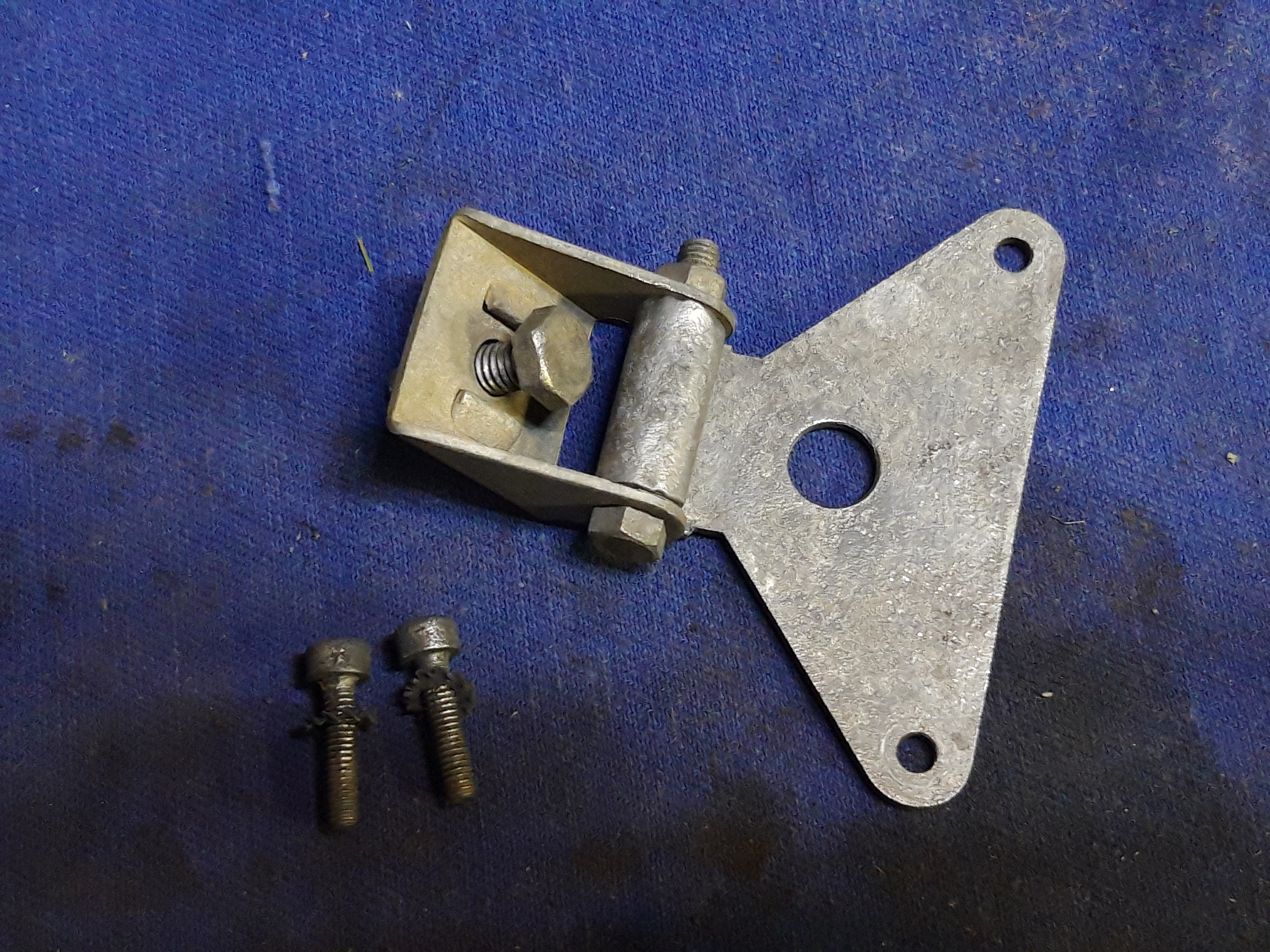

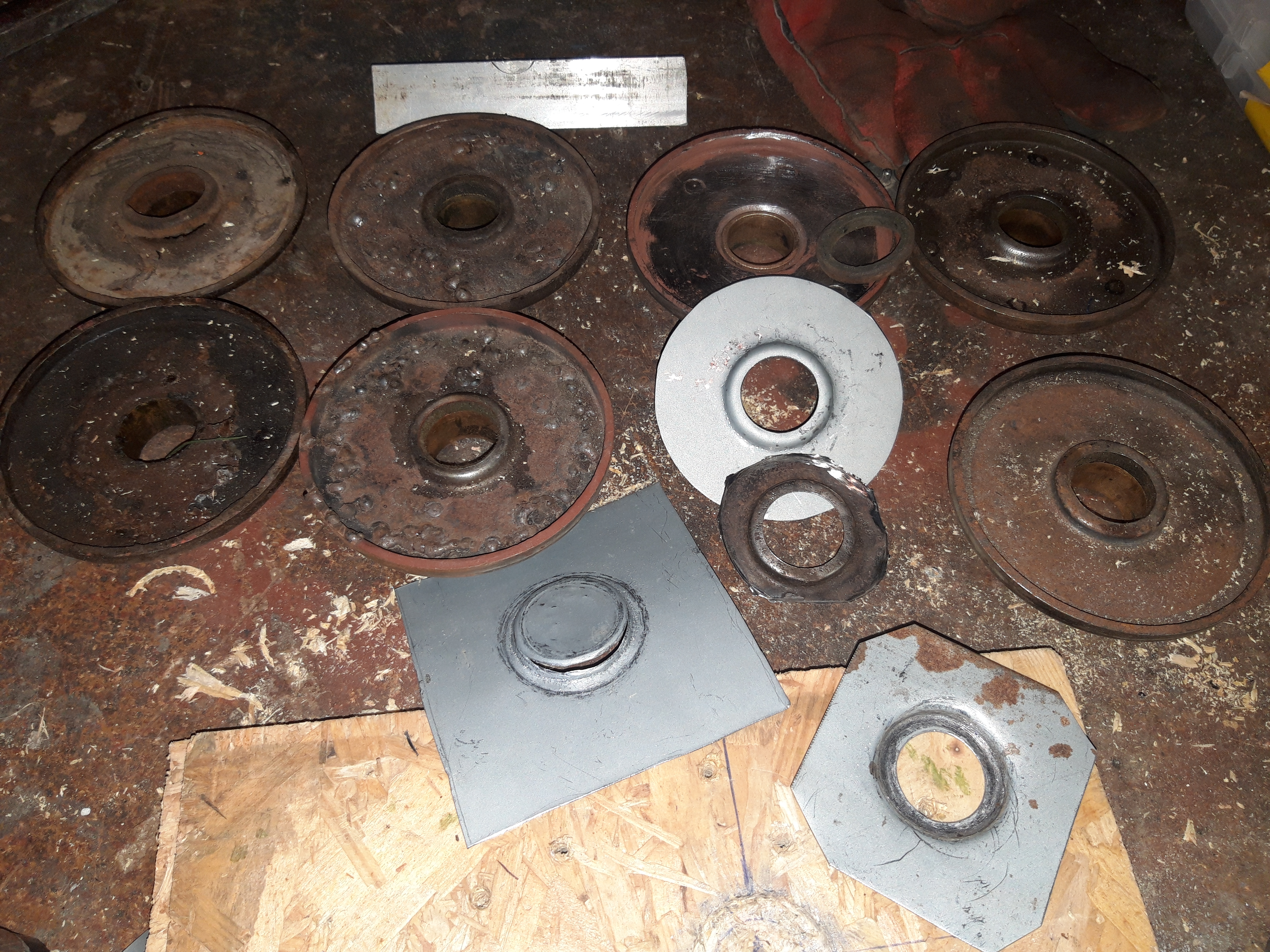

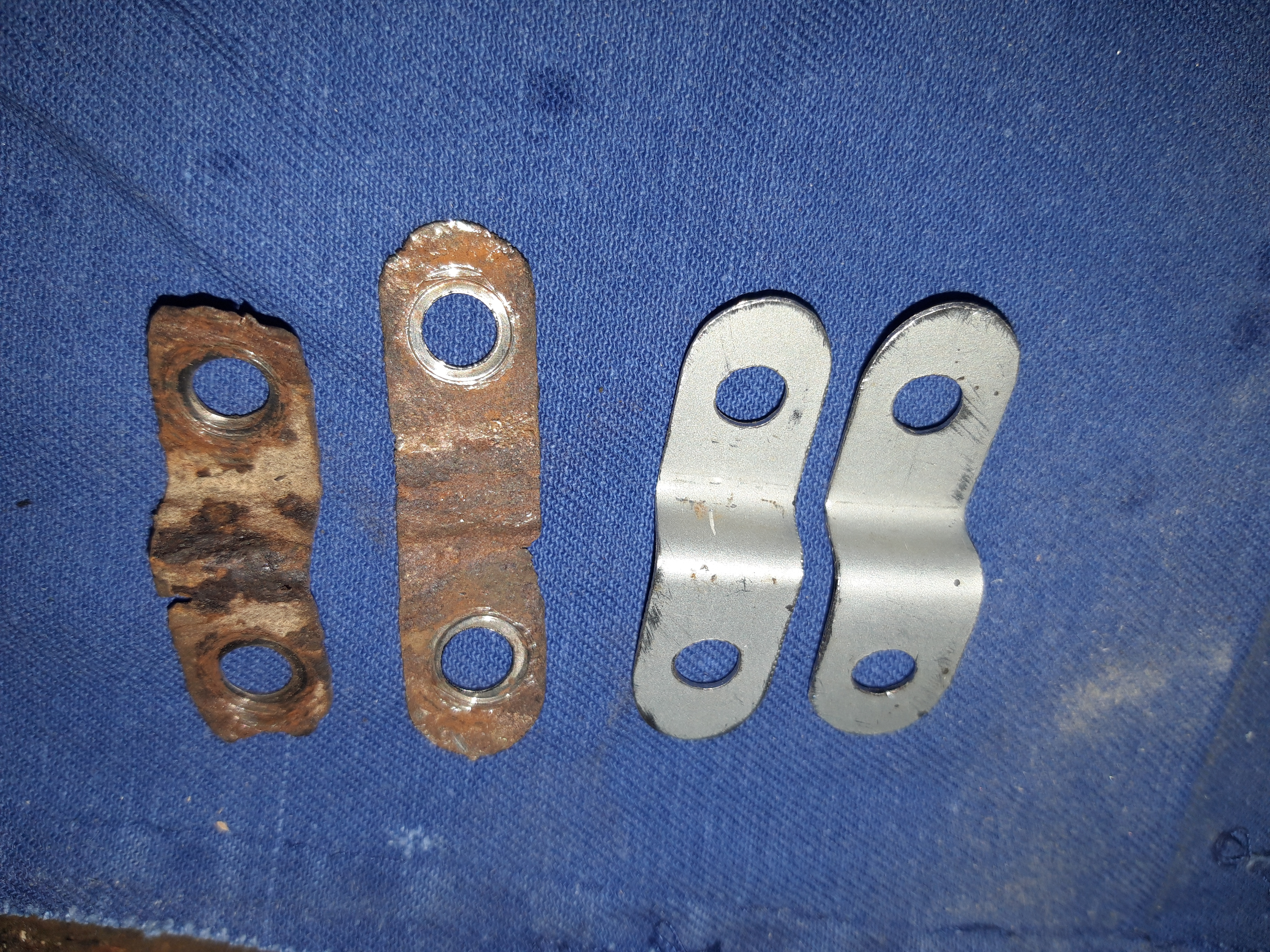

klein knip en plooiwerkske: Borgplaatje voor stuurstang te bevestigen

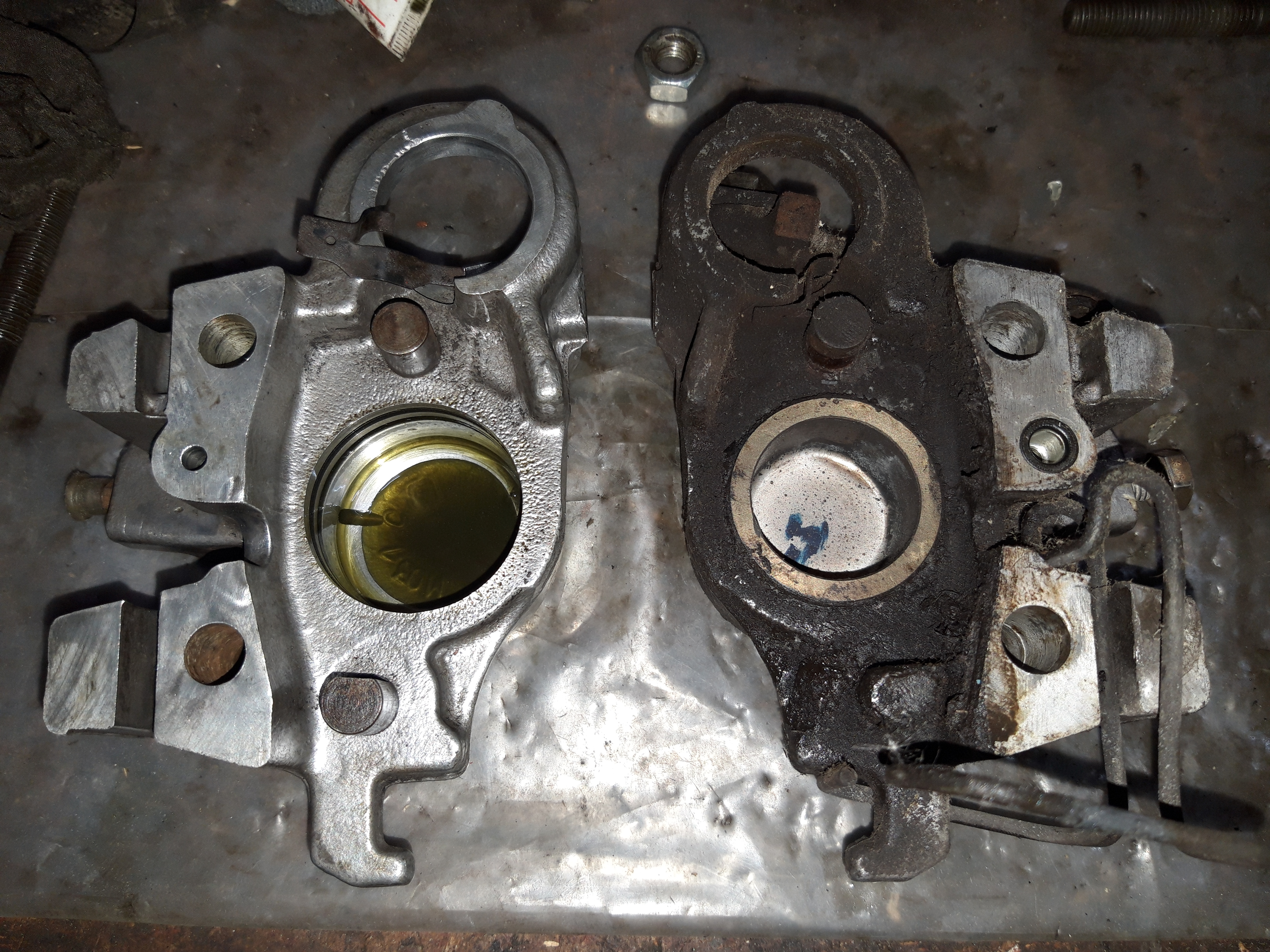

remklauwen, want remmen waren deels reden van afkeur.
geen idee de welke, maar ineens alles in orde brengen...

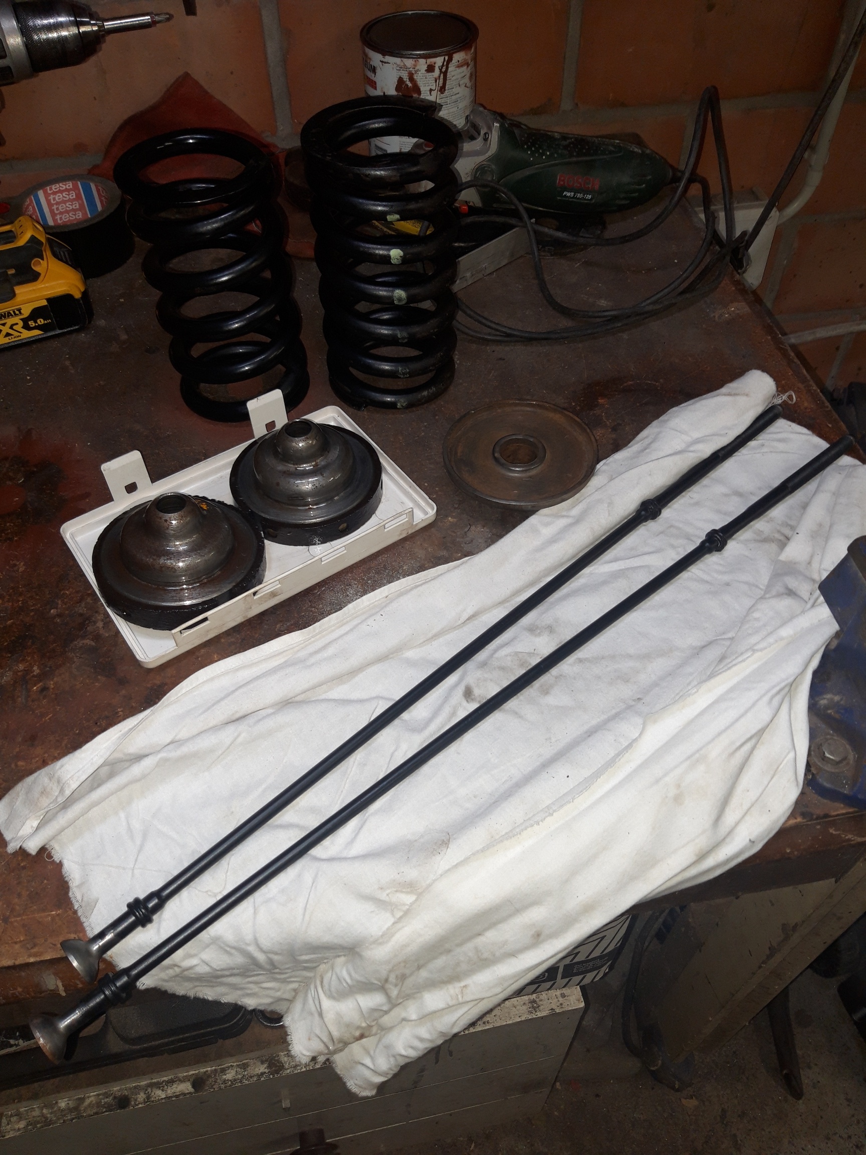

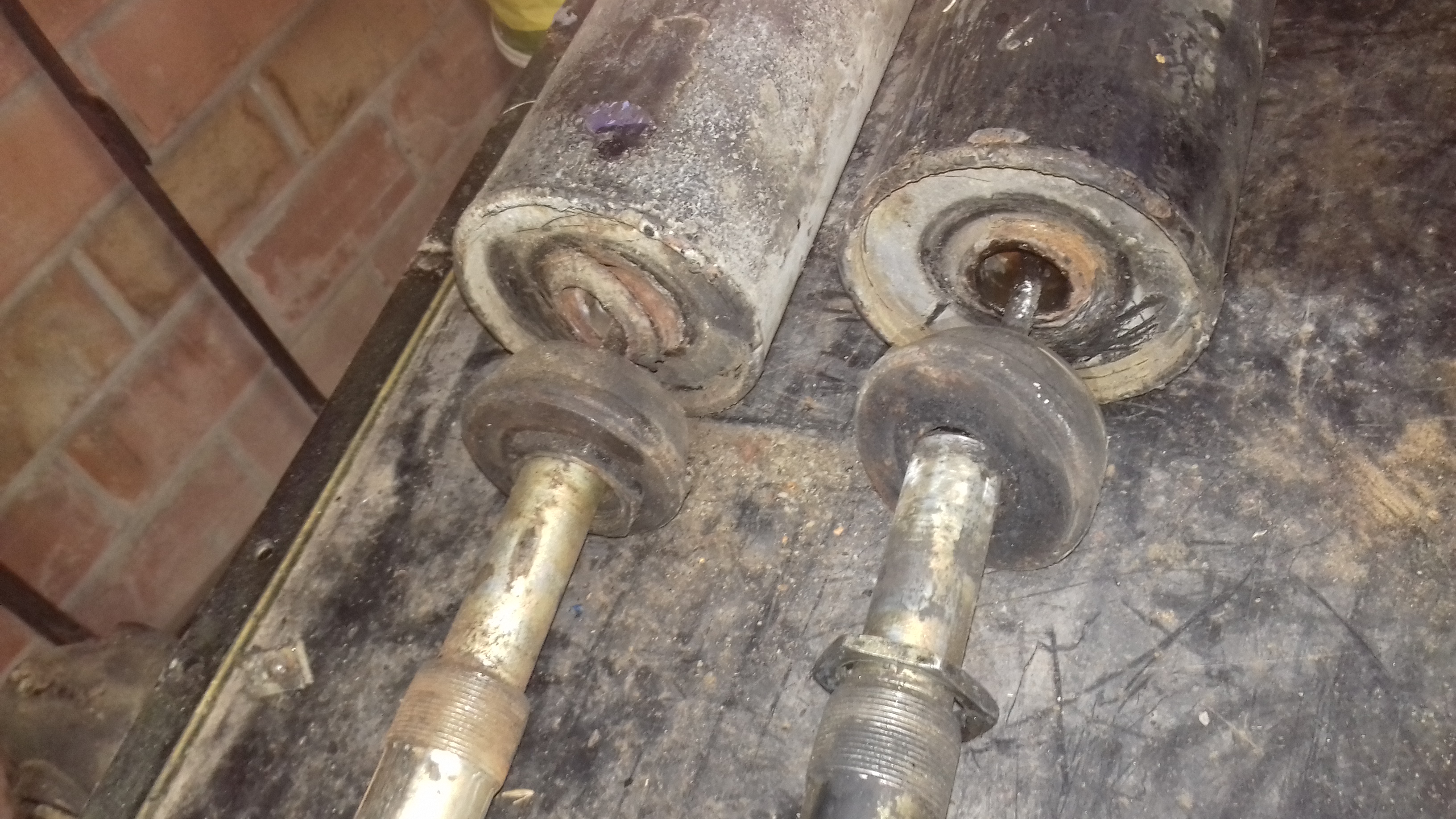

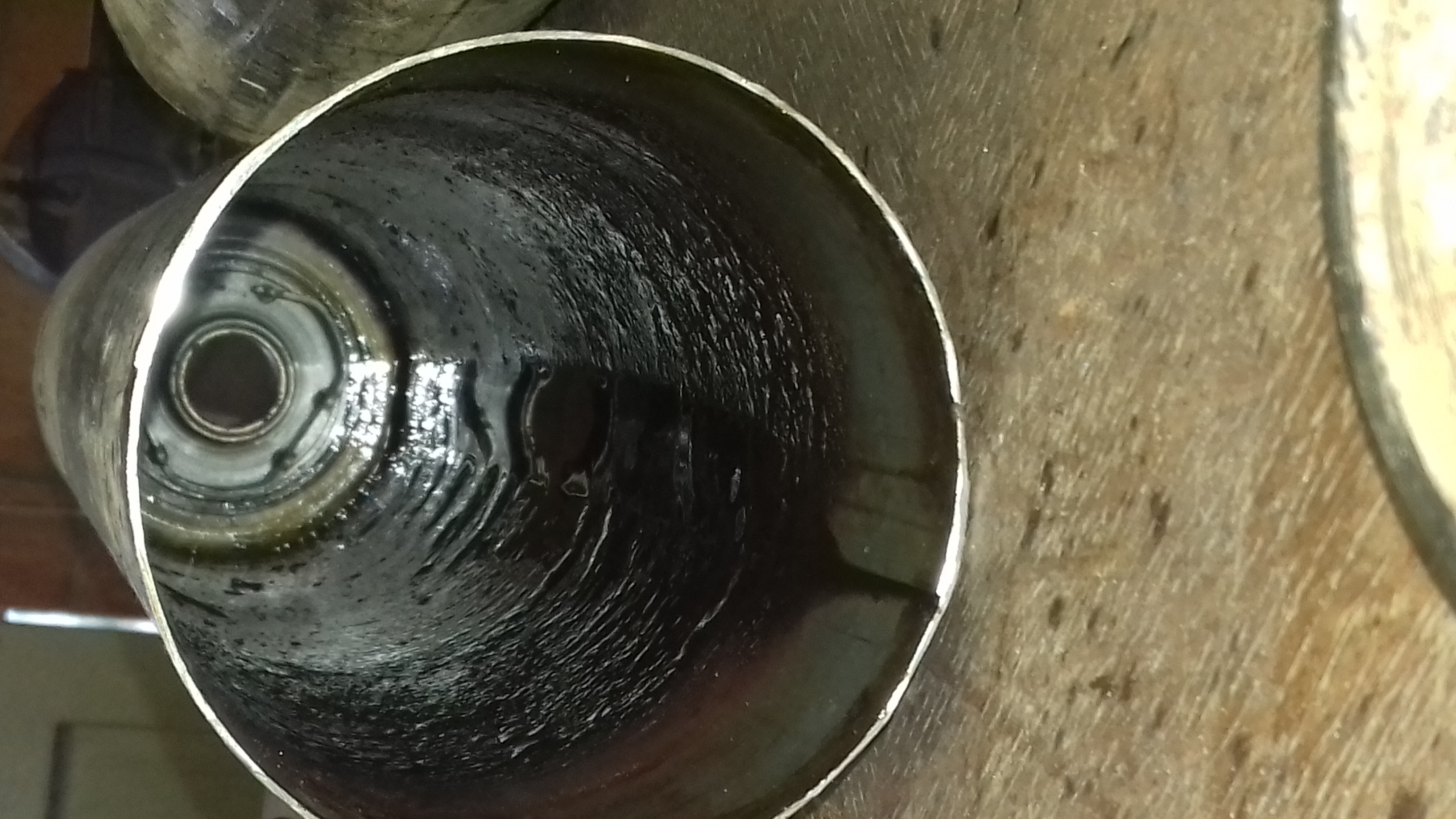

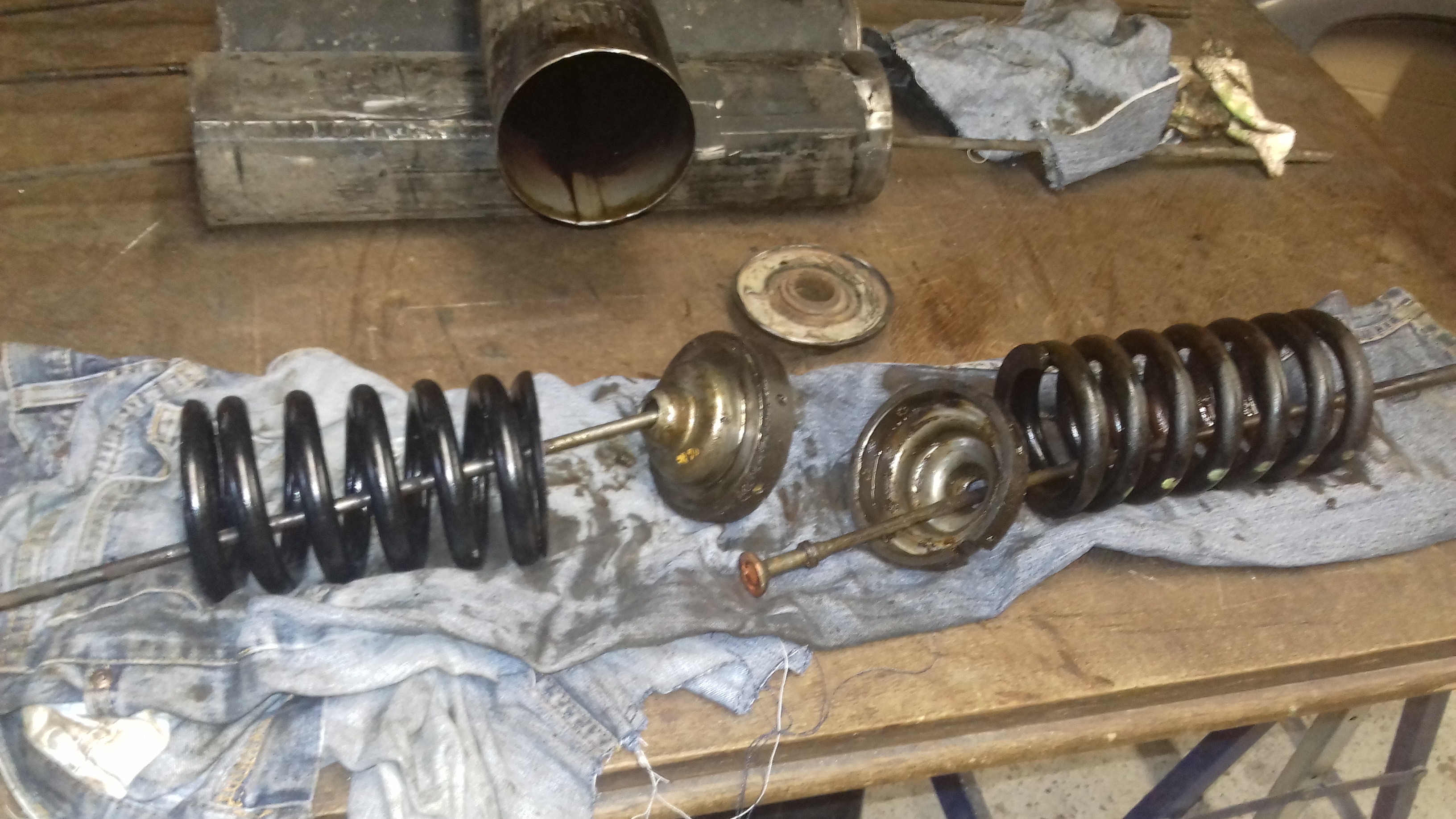

De veerpotten, ne klassieker, altijd gepiep door gedoe binnenin, en voorkant rot (door opspattend water)
Ligt klaar om te monteren
En nadien uiteraard weer goed in de rustoleum (zonder foto)Ligt klaar om te monteren
Laatst gewijzigd door kurtvh op 08 jul 2022, 18:06, 1 keer totaal gewijzigd.

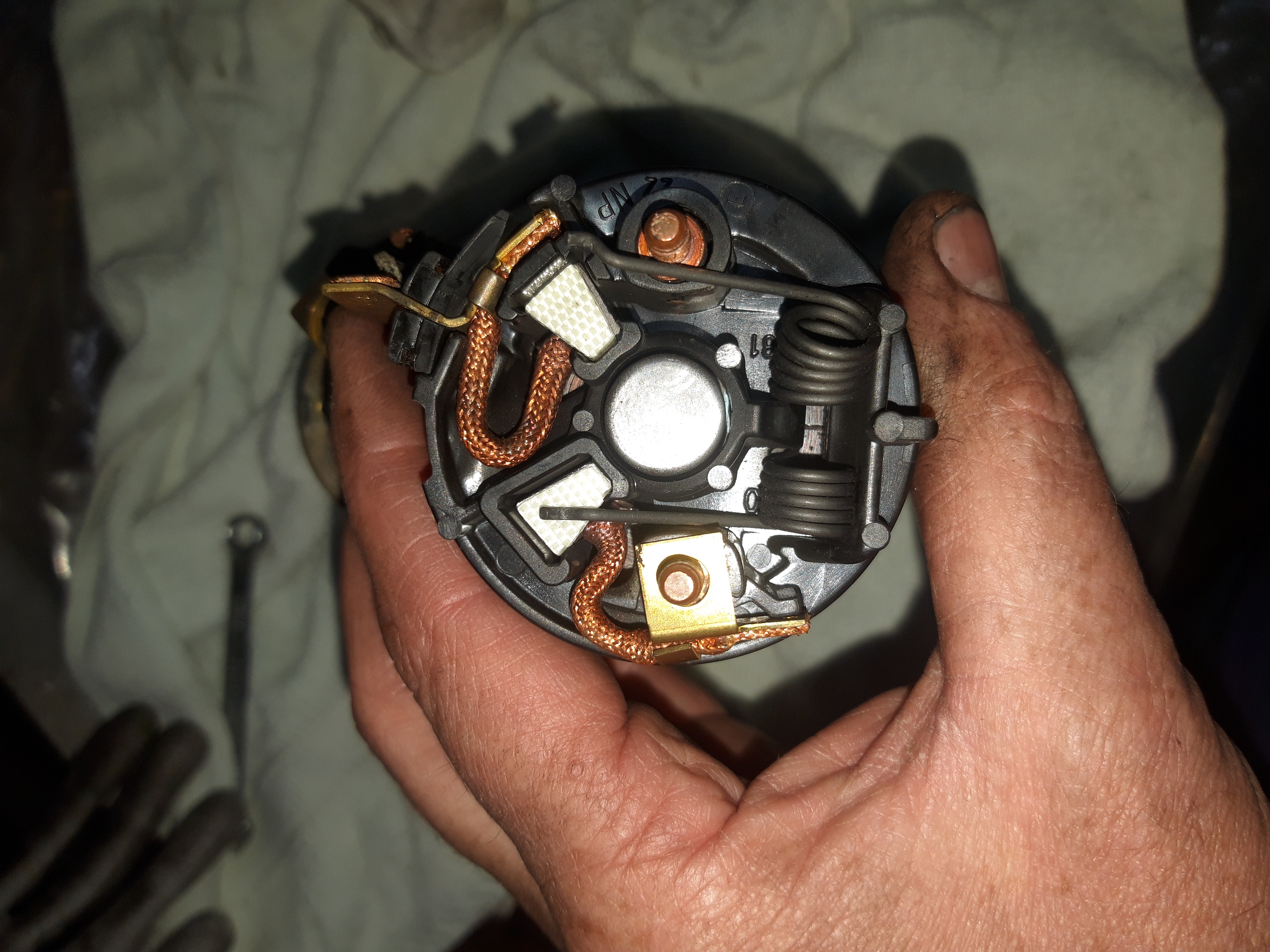

startermotor werkte nog, van allebei, maar niet met volle goesting.
Uiteen gehaald, proper gemaakt, lagertjes gesmeerd, kooltjes waren nog goed.
Ankers waren niet mooi glad meer, effe laten draaien met fijn schuurpapier ertegen, geeft veel beter contact met de kooltjes.

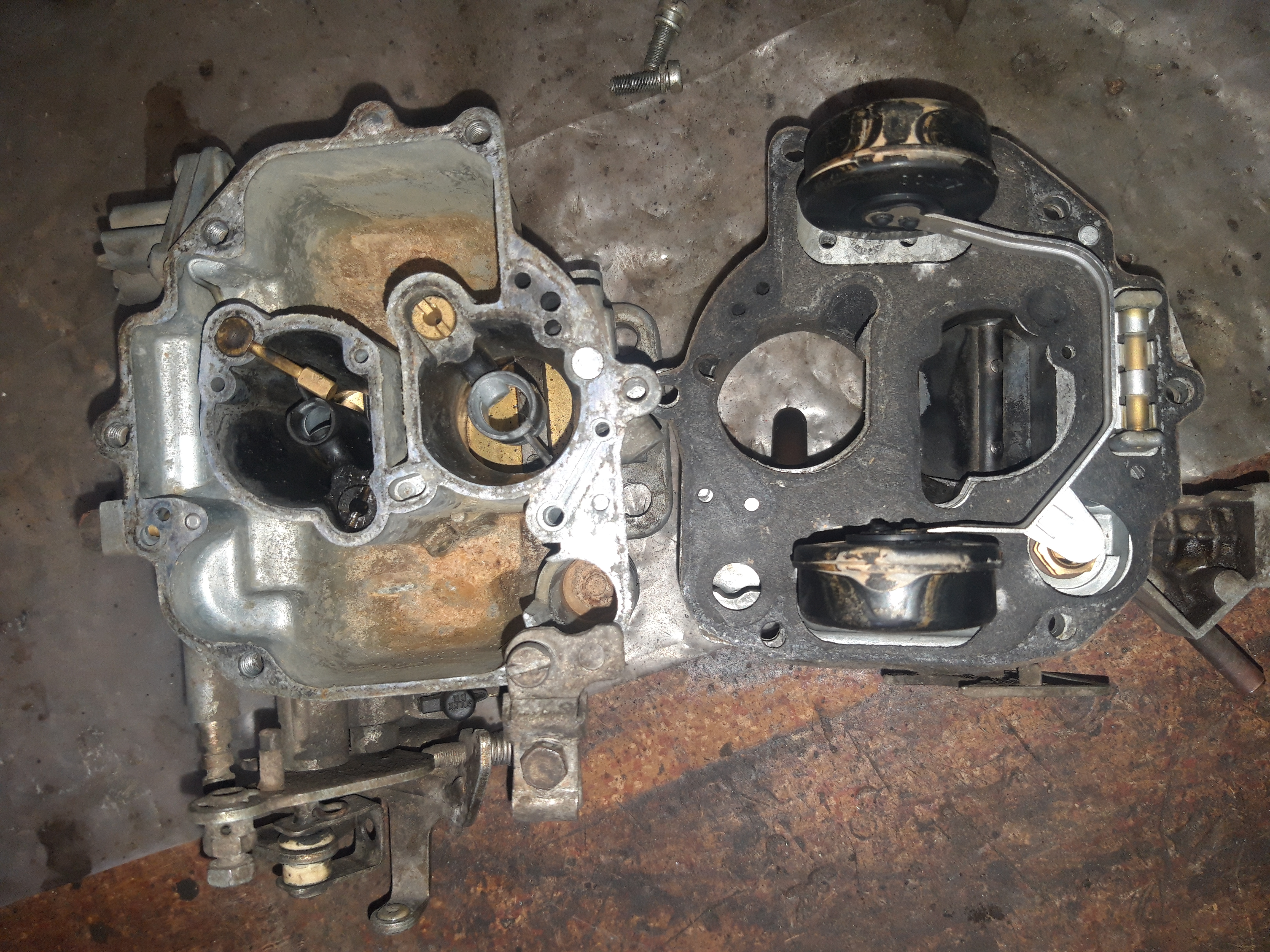

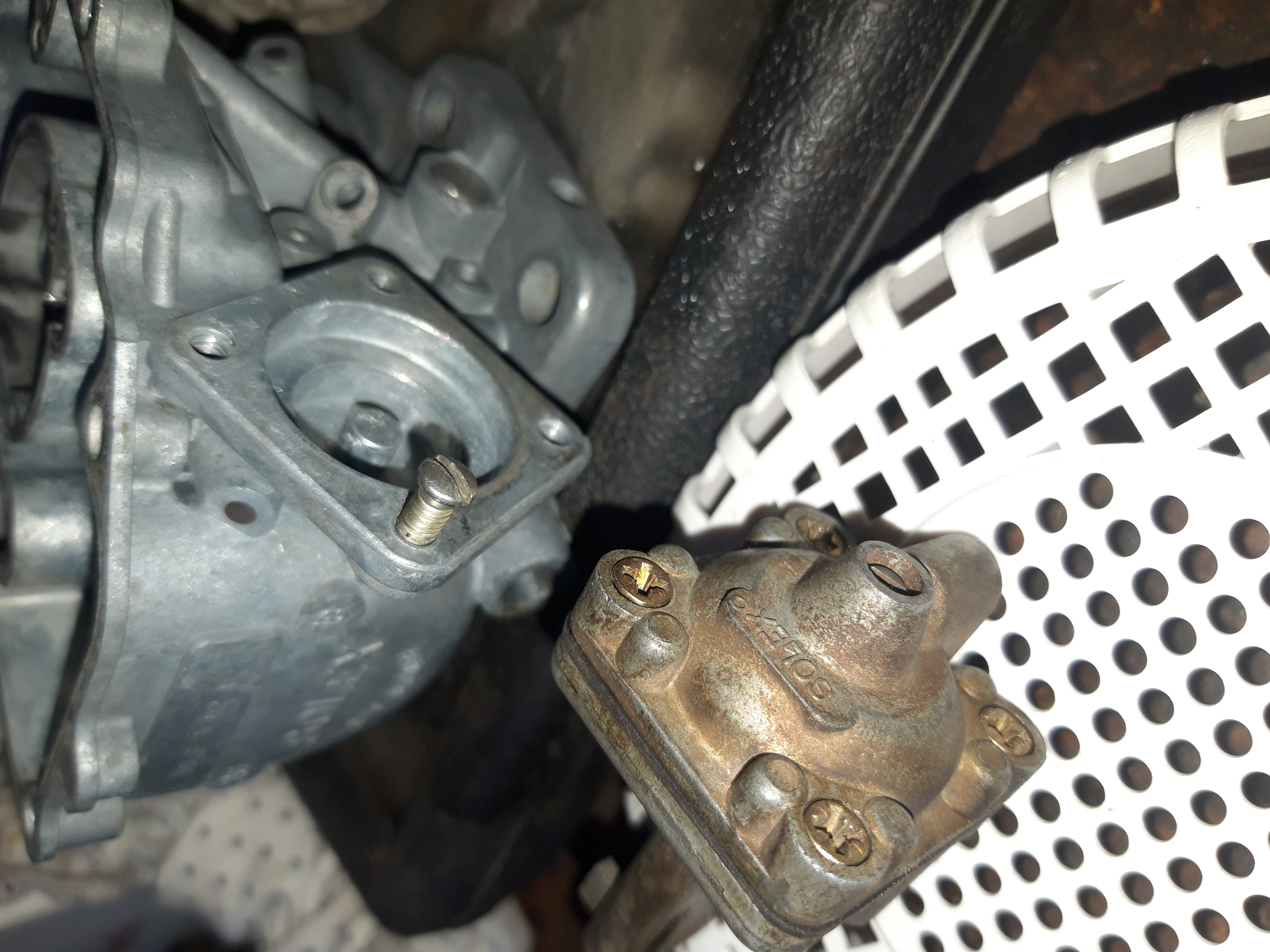

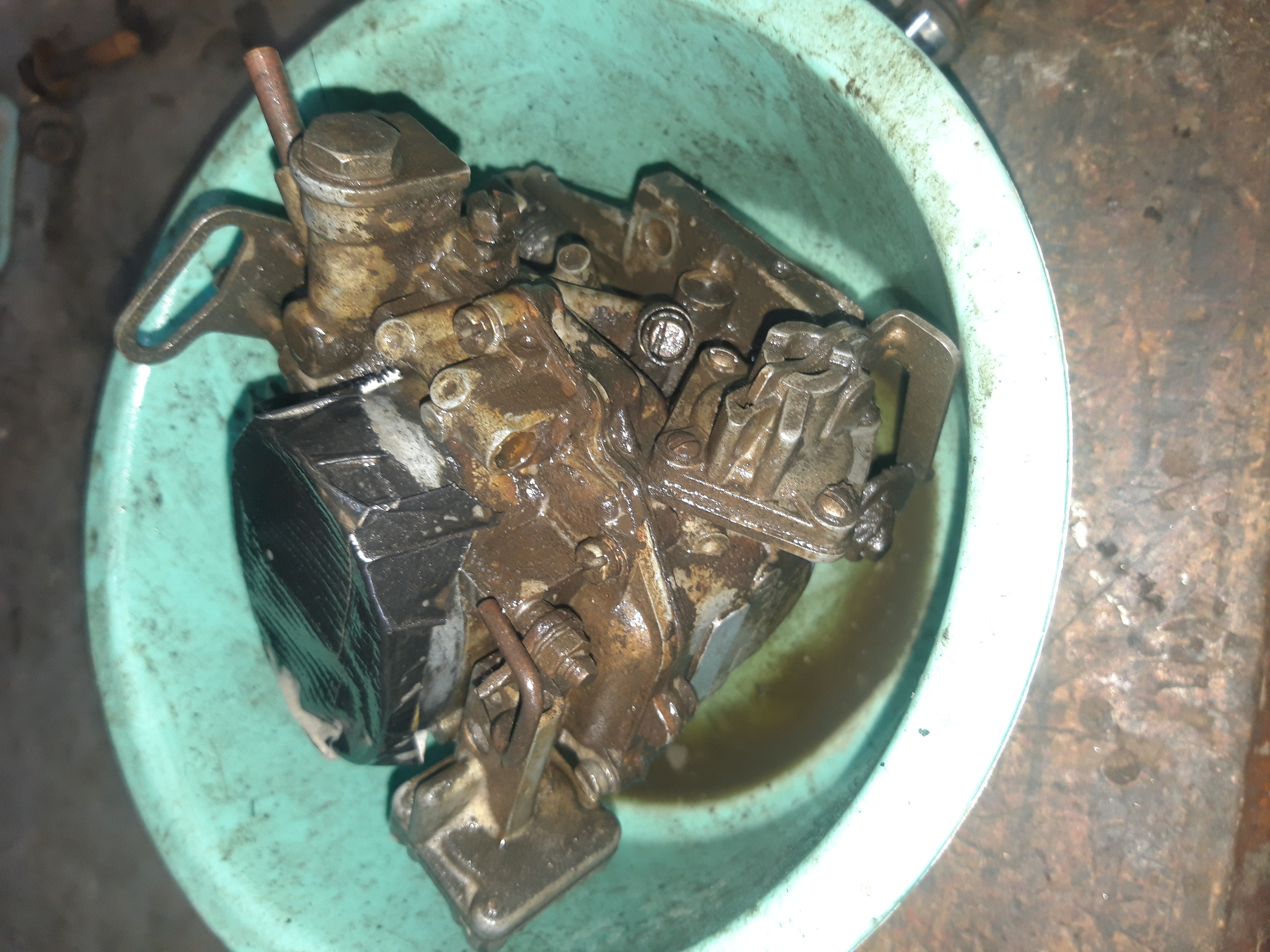

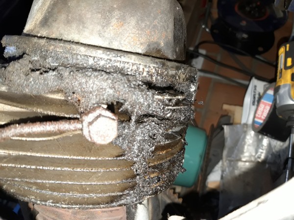

Carbu moet zeker opgefrist worden, CO was 1 van de redenen voor afkeur
Wel eerst nog een nieuw veertje bestellen (samen met een hele waslijst ander gerief
Alles ligt proper klaar om terug ineen te steken.Wel eerst nog een nieuw veertje bestellen (samen met een hele waslijst ander gerief

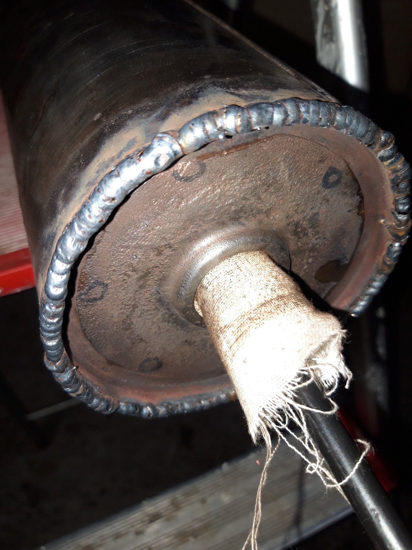

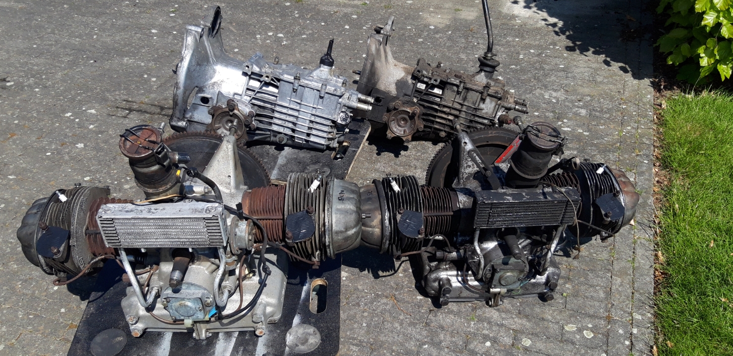

Motorke(s) ne keer kuisen, om deftig kunnen aan te werken.
Compressie getest, ene is echt nog prima, blokske blijft dus dicht, maar toebehoren allemaal nog nazien en in orde zetten.

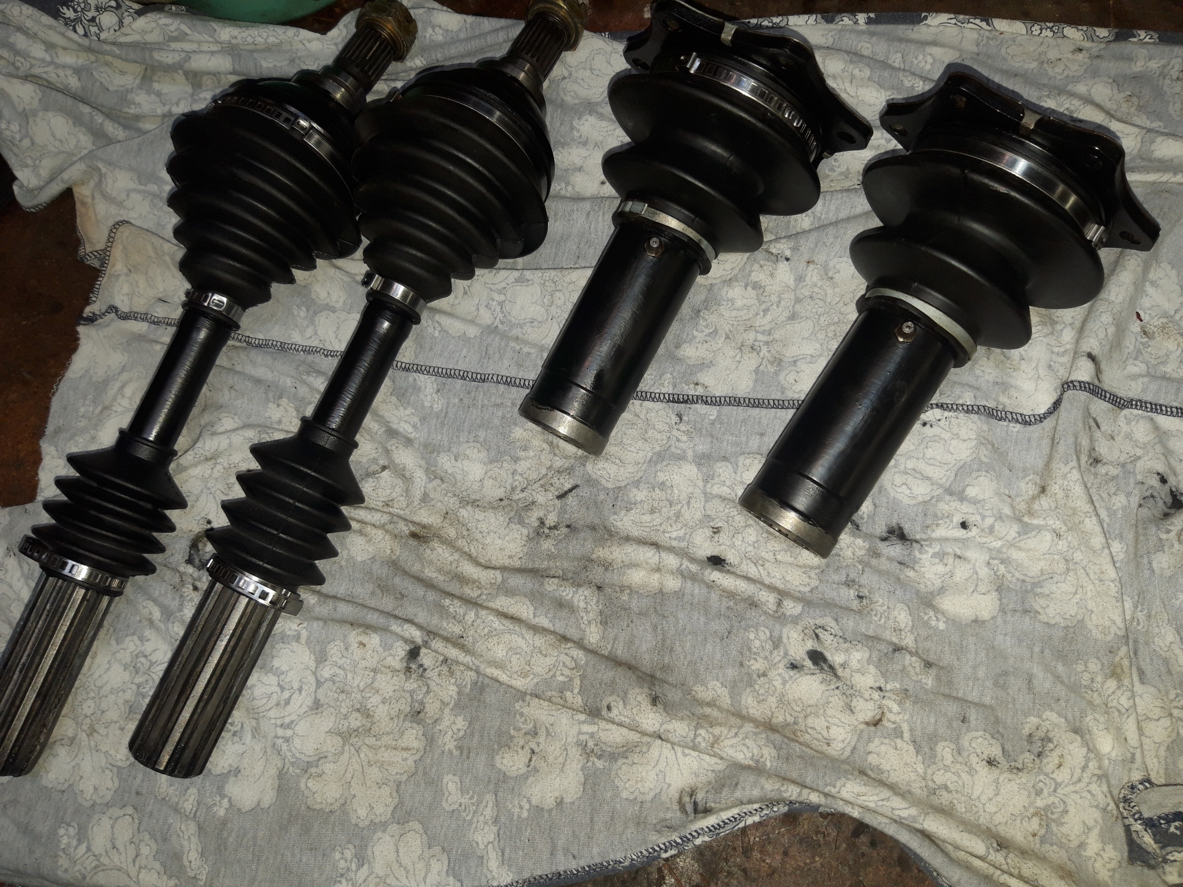

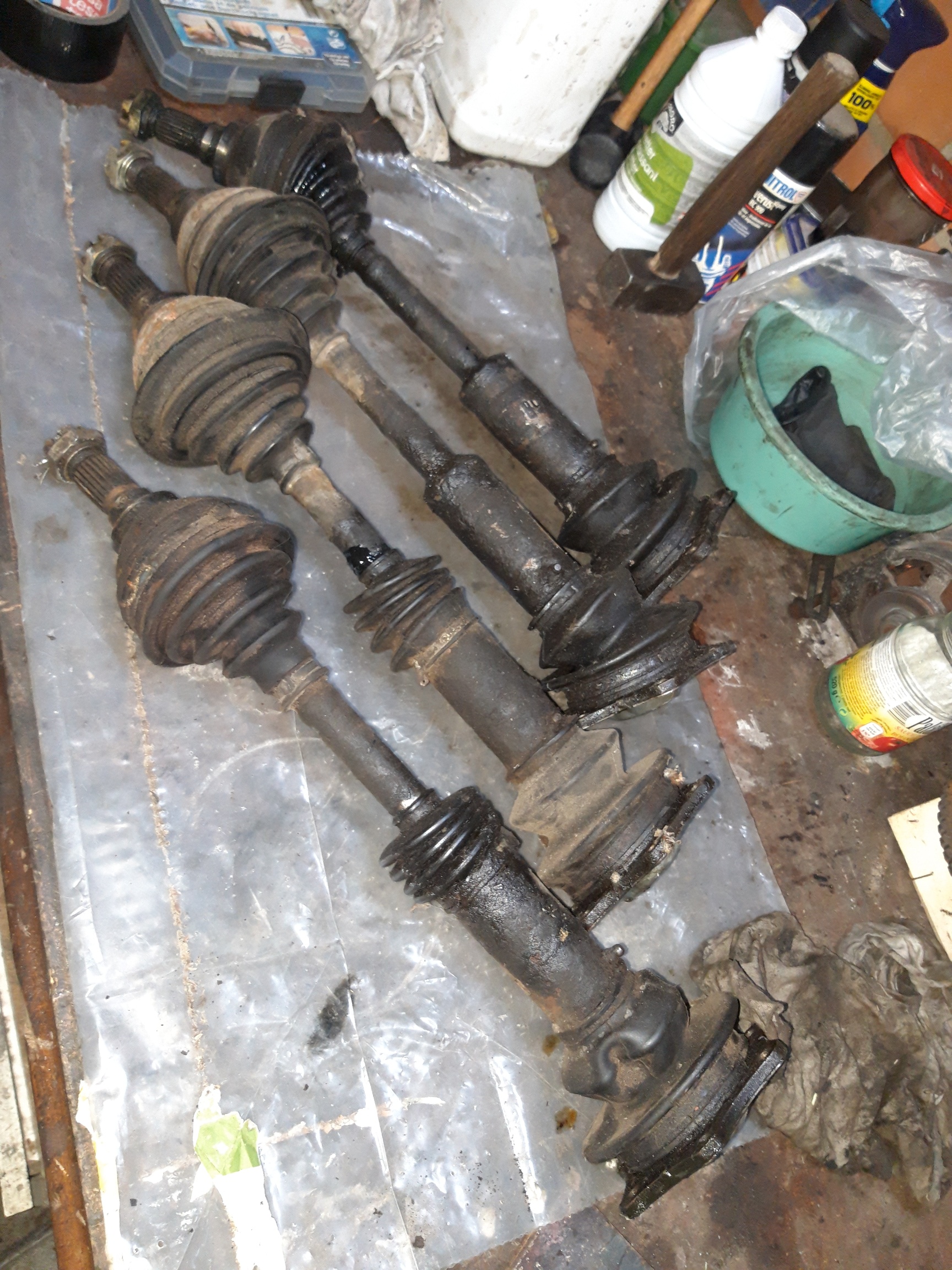

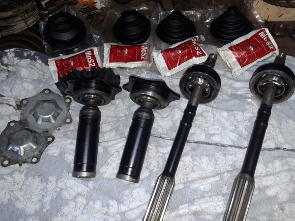

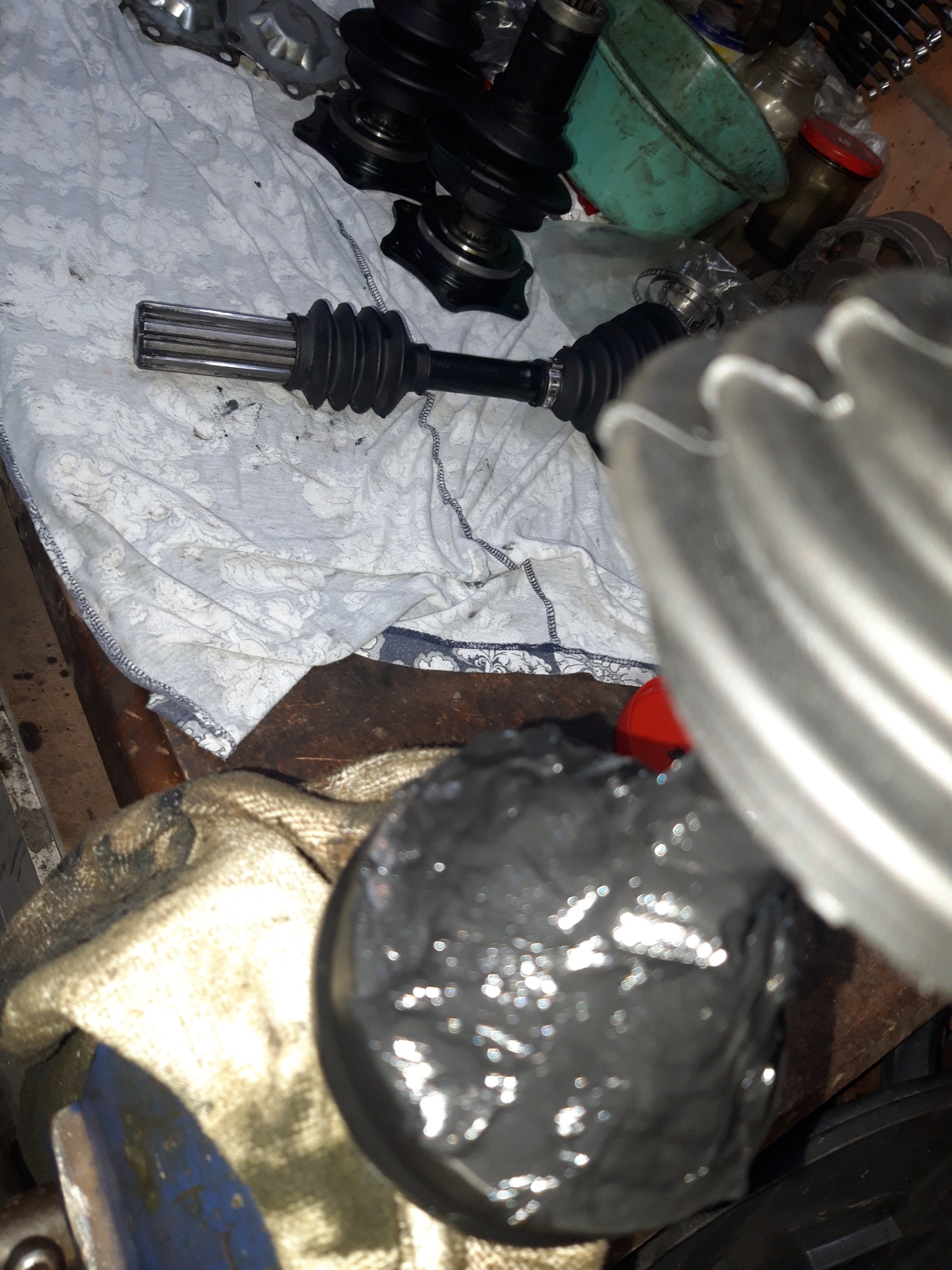

cardans zagen er niet zo fris meer uit
Laatst gewijzigd door kurtvh op 25 mei 2022, 15:15, 1 keer totaal gewijzigd.

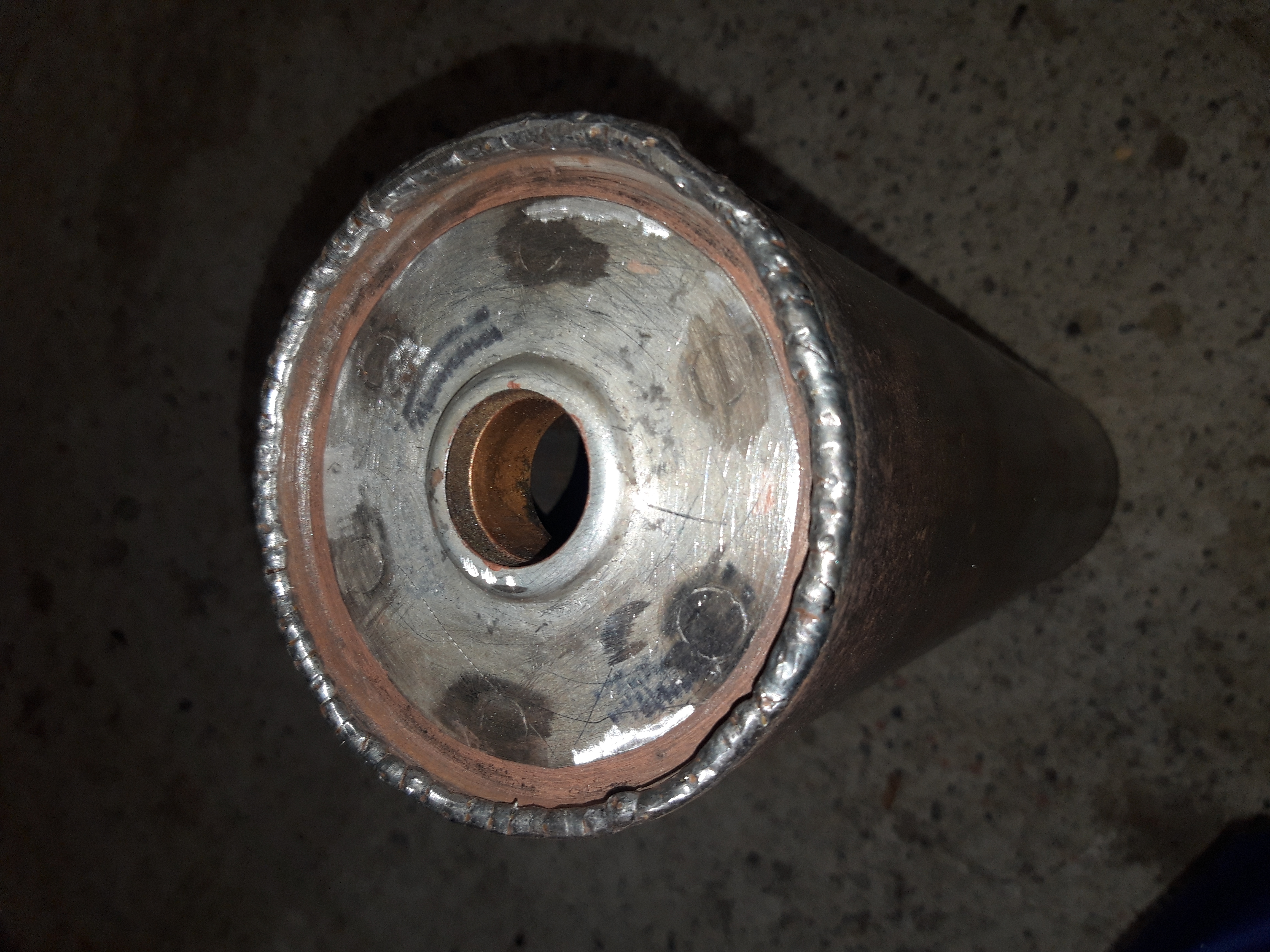

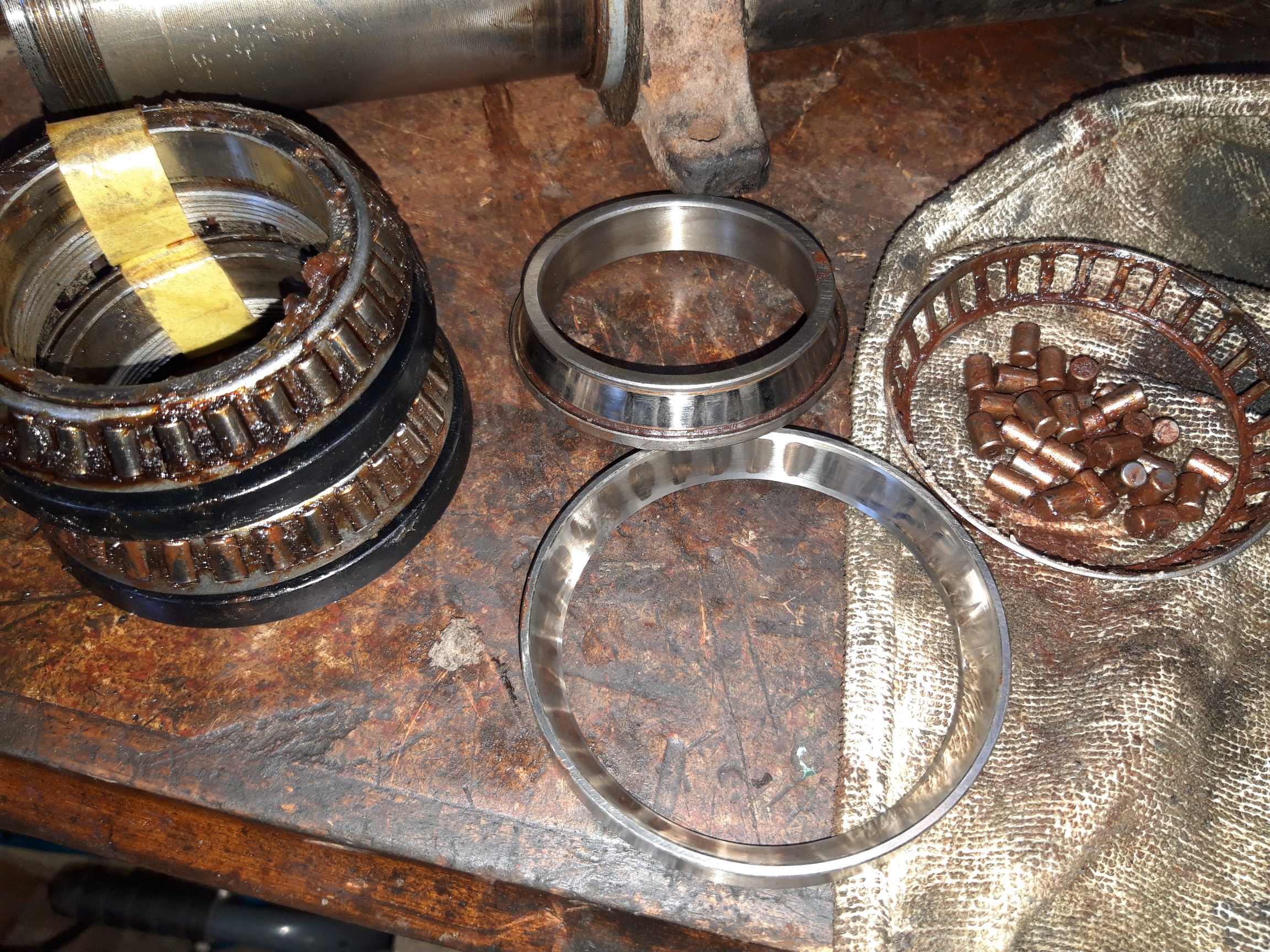

Achterste armen van wielophanging gingen wat hakerig.
Eraf die handel dus, vermoedelijke dader gevonden.
