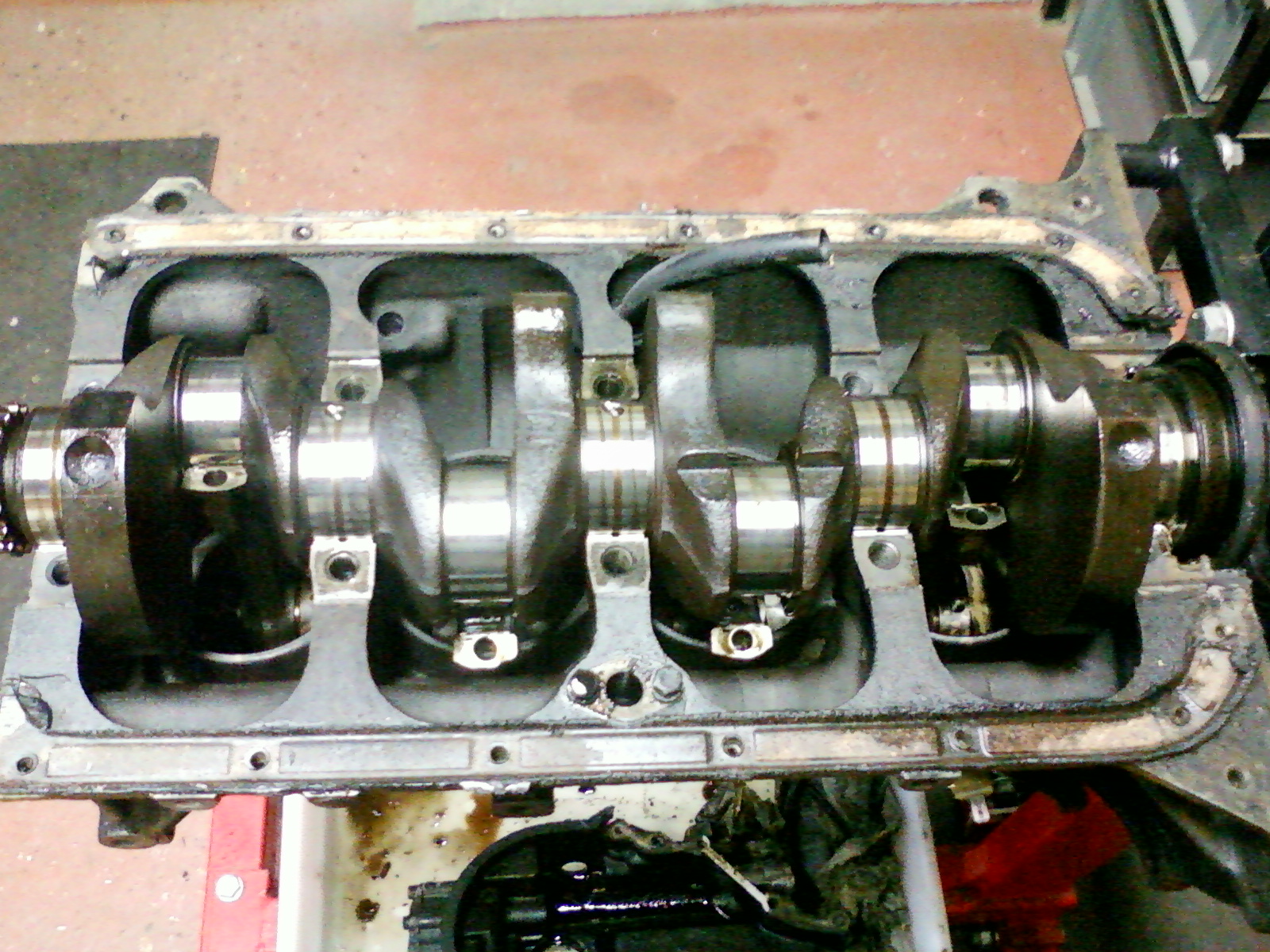

de krukas ontleed :) ziet er goed uit, lagerschelpen waren nog vrij goed maar worden toch allemaal vervangen, kost niet echt veel..

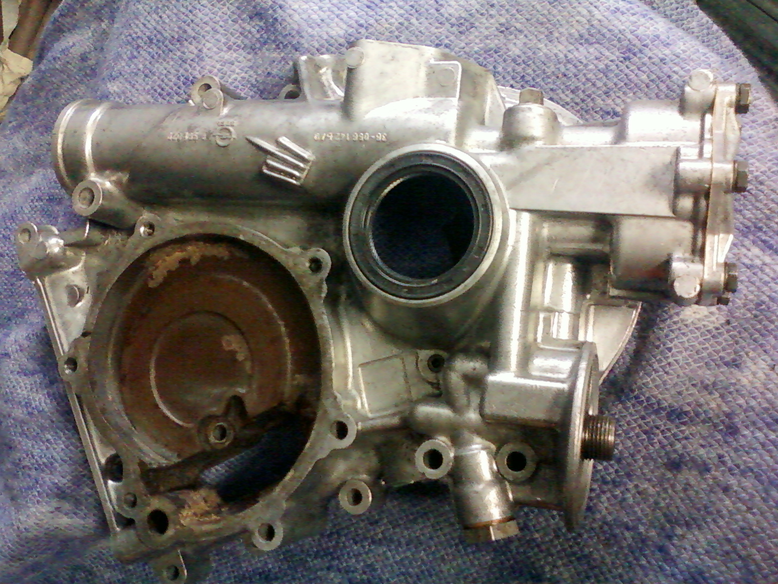

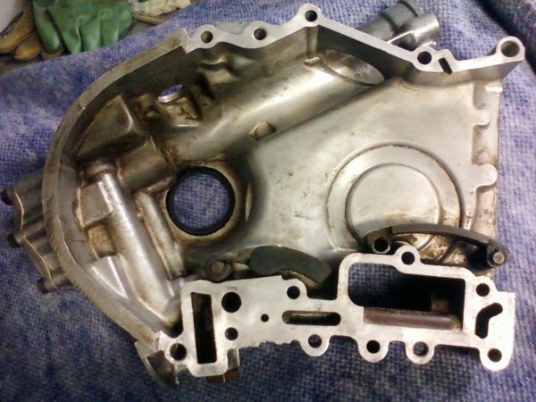

het distributiecarter proper gemaakt, was weer vies, vuil en vettig zoals gewoonlijk :)
de binnenkant van het distributiecarter met kettingspanner

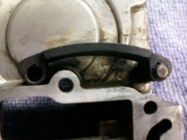

missing piece nr 1: een pen die de kettinggeleider op zijn plaats houd.. nergens te vinden zodus: motor is al is reeds open gehaald en zoals de rest van de auto was gedaan, half. maar dit deeltje is nog steeds te verkrijgen, wohoow!

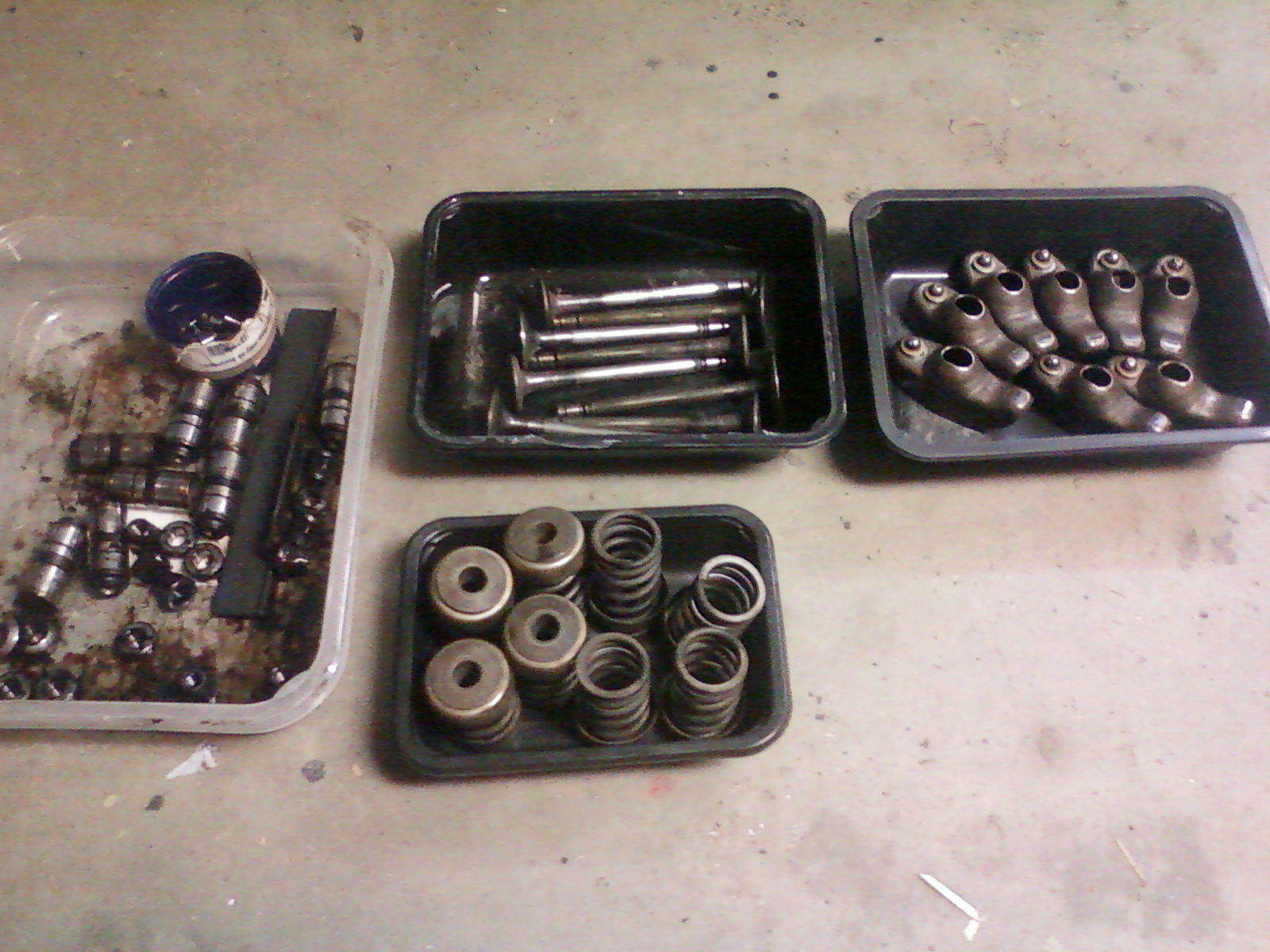

de onderdeeltjes van de cilinderkop :)

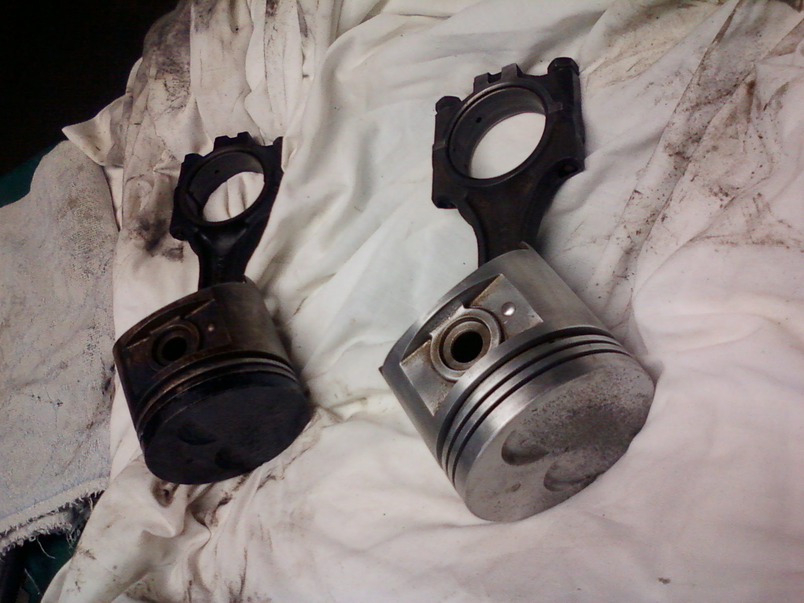

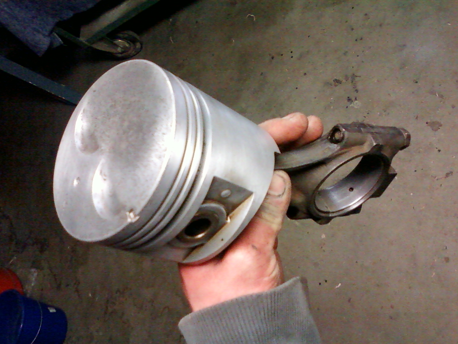

een gekuiste piston tegen een niet gekuiste, welke is wat :p
deze stak vast in de zuigerwand, op moeten kloppen voor hem eruit te krijgen..
na een goei 1.5h kuisen krijgt ge toch nen blinkende piston terug :) nog 3 te gaan!

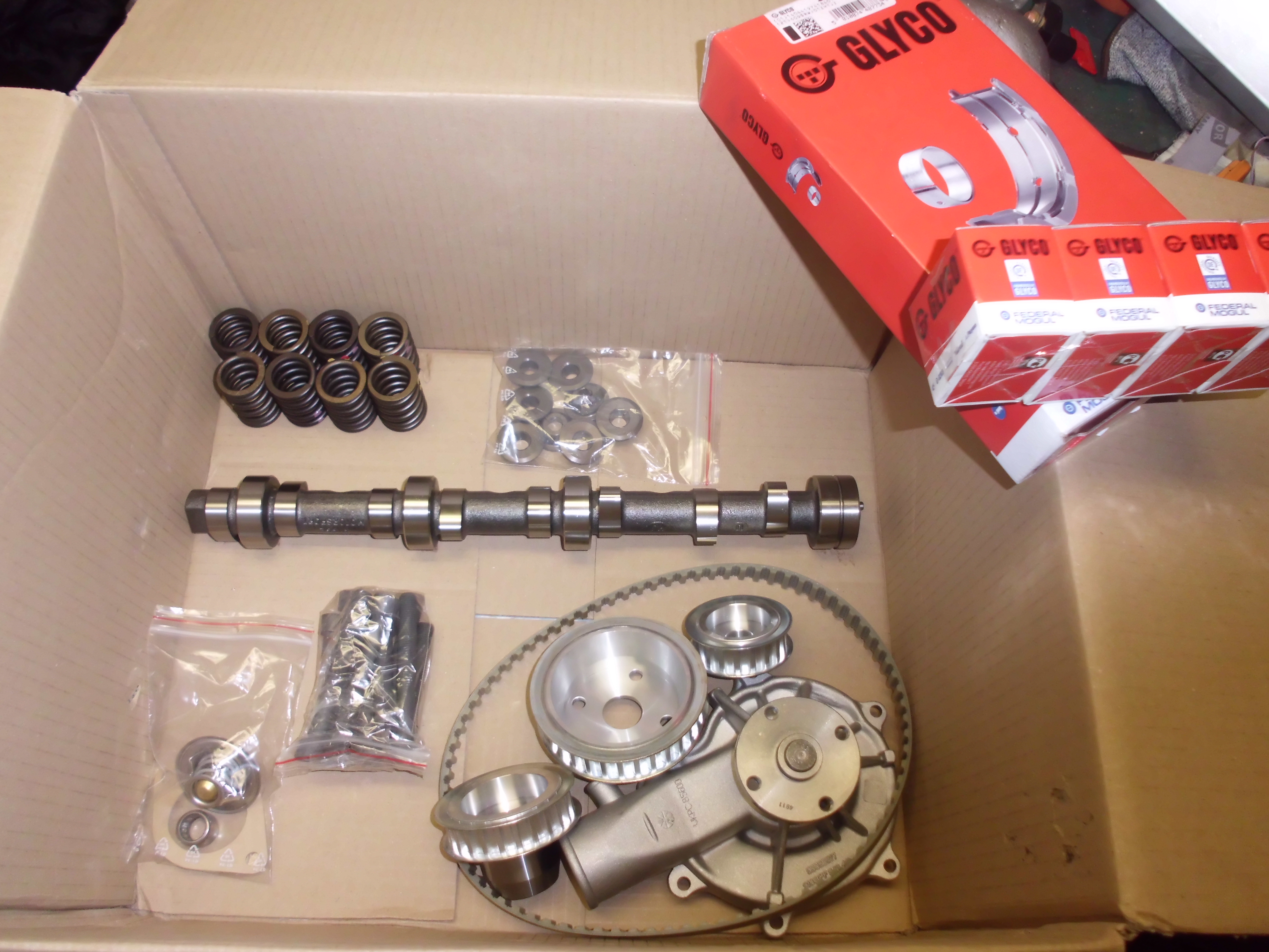

bestellingske gekregen! toch is piepen

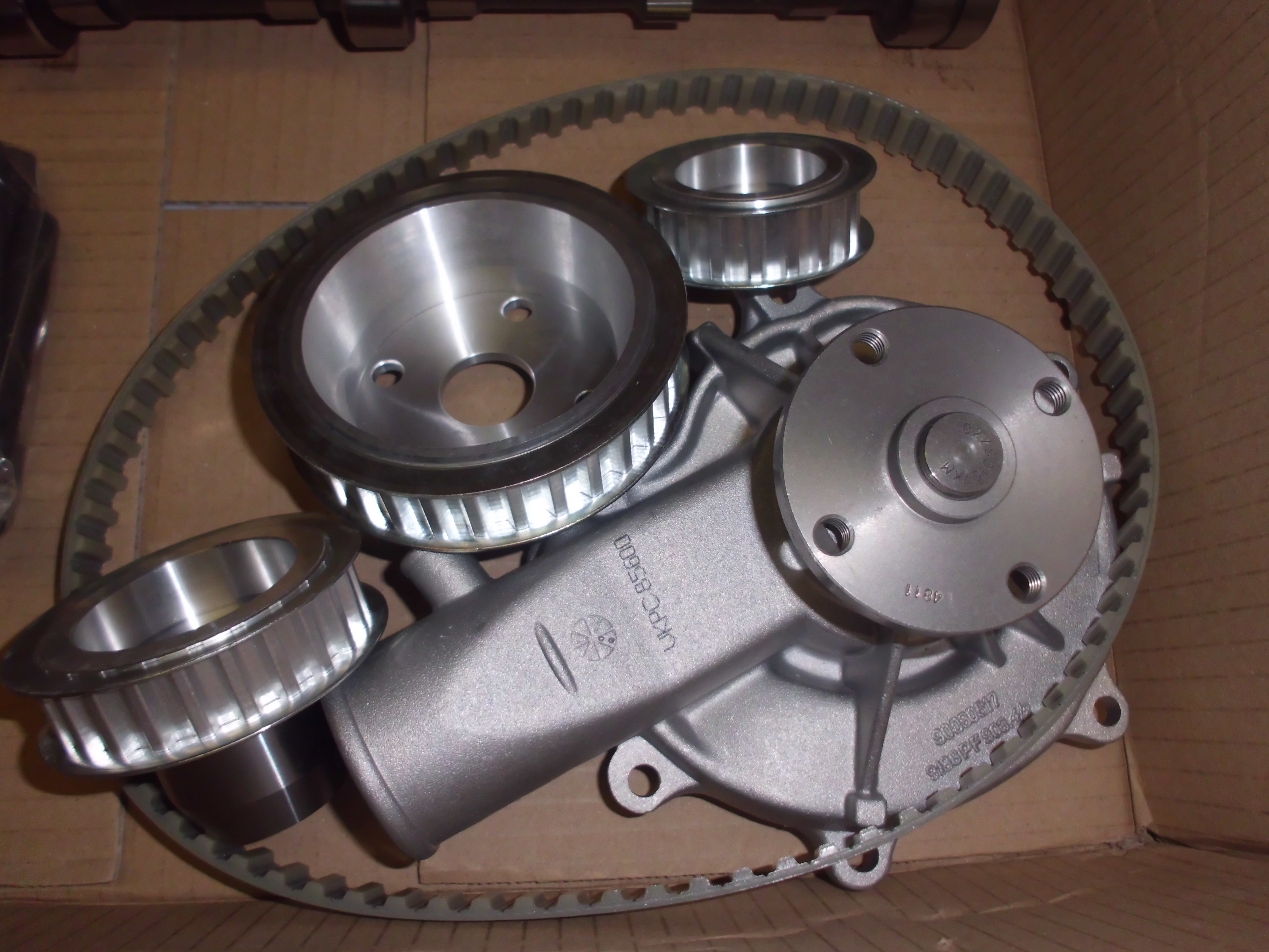

nieuwe waterpomp met getande riem en tandwielen, slippen zal het zeker niet doen :)

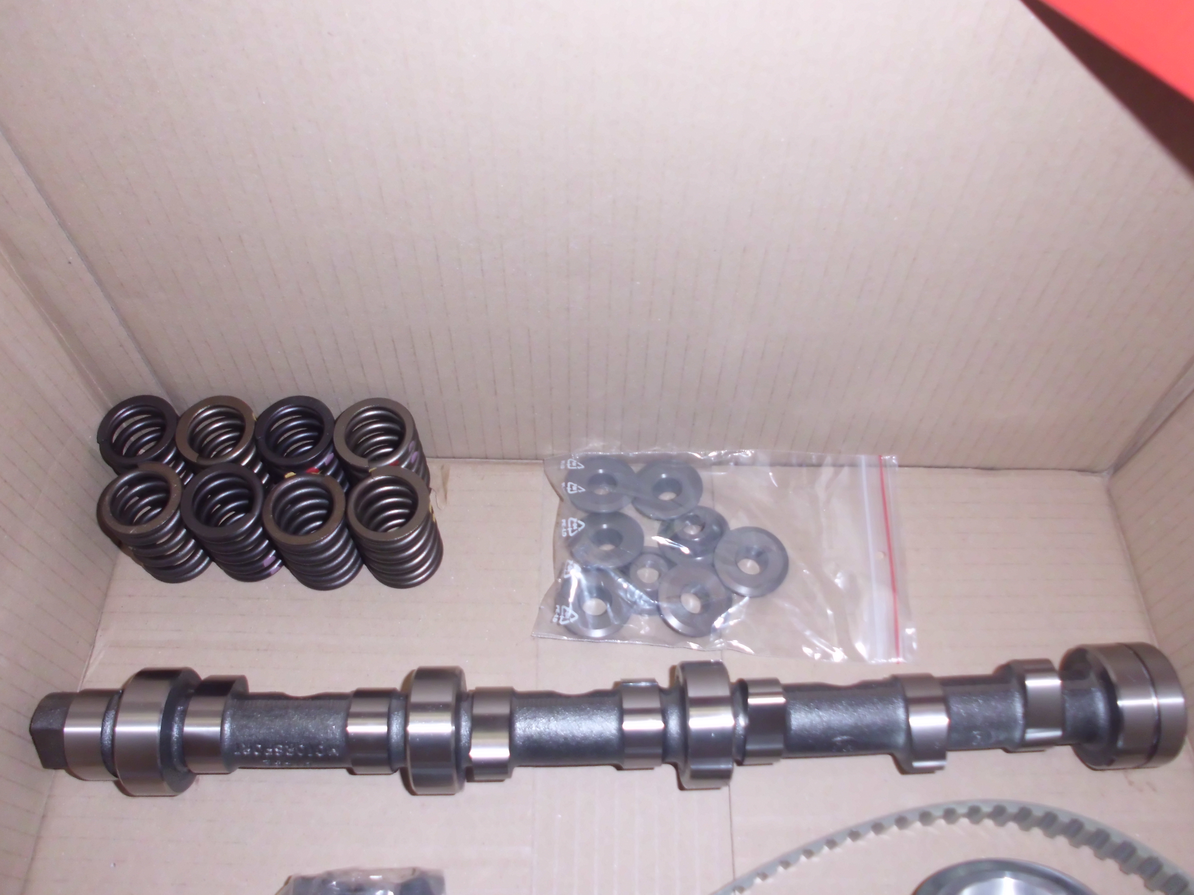

sport nokkenas met harde klepveren en verstevigde klepschotels

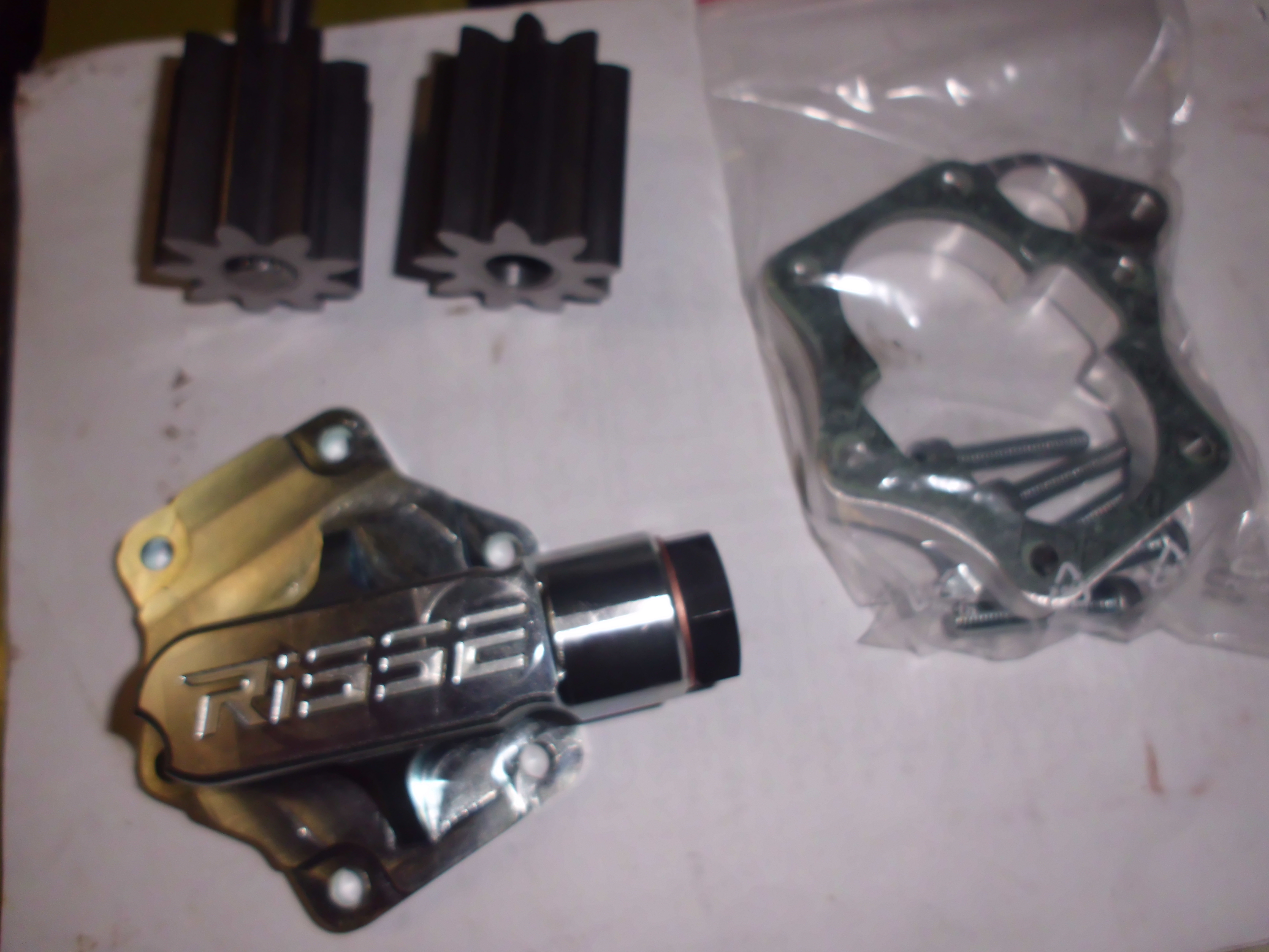

nieuwe, grotere oliepomp

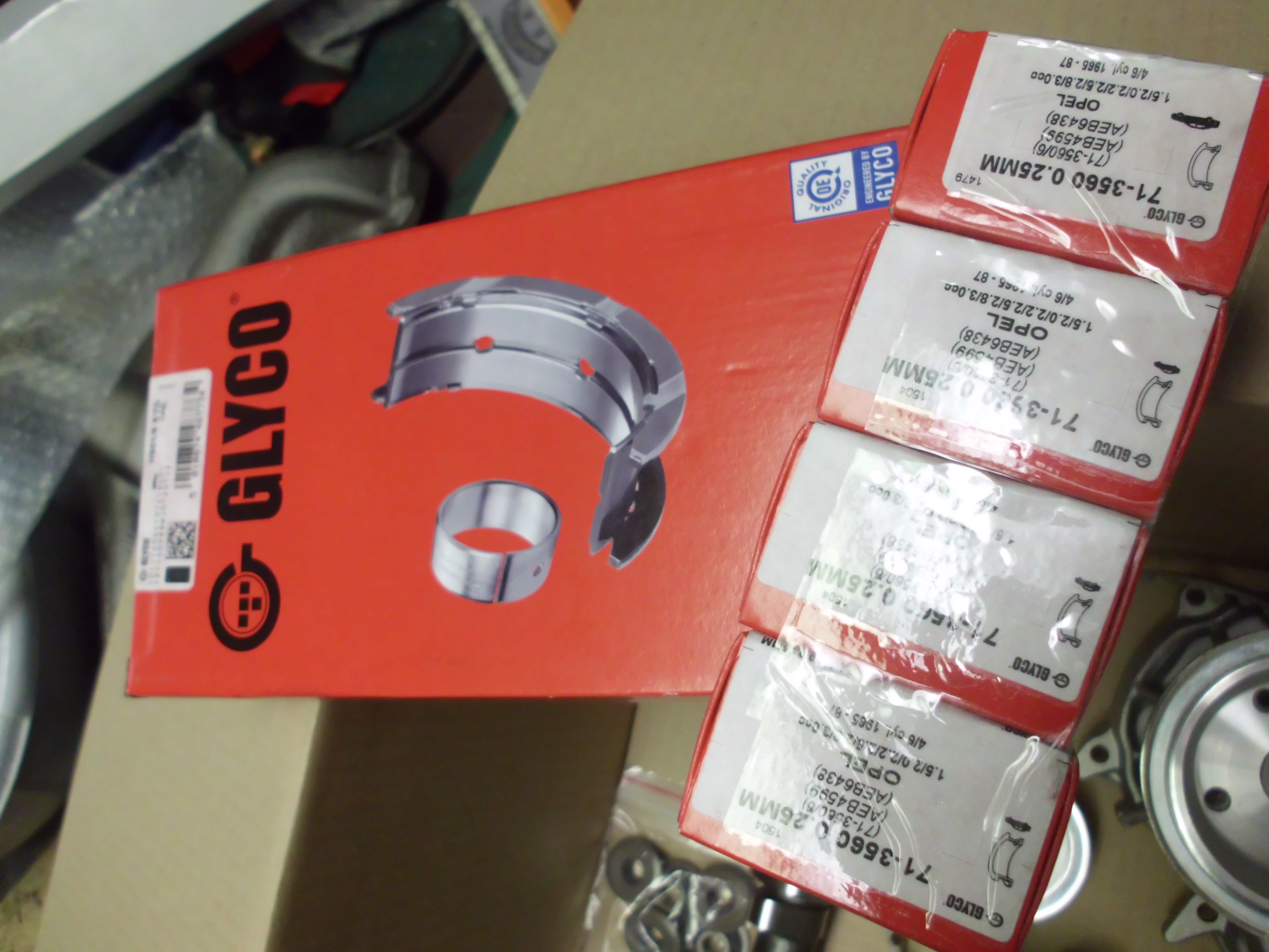

en de lagerschelpen..

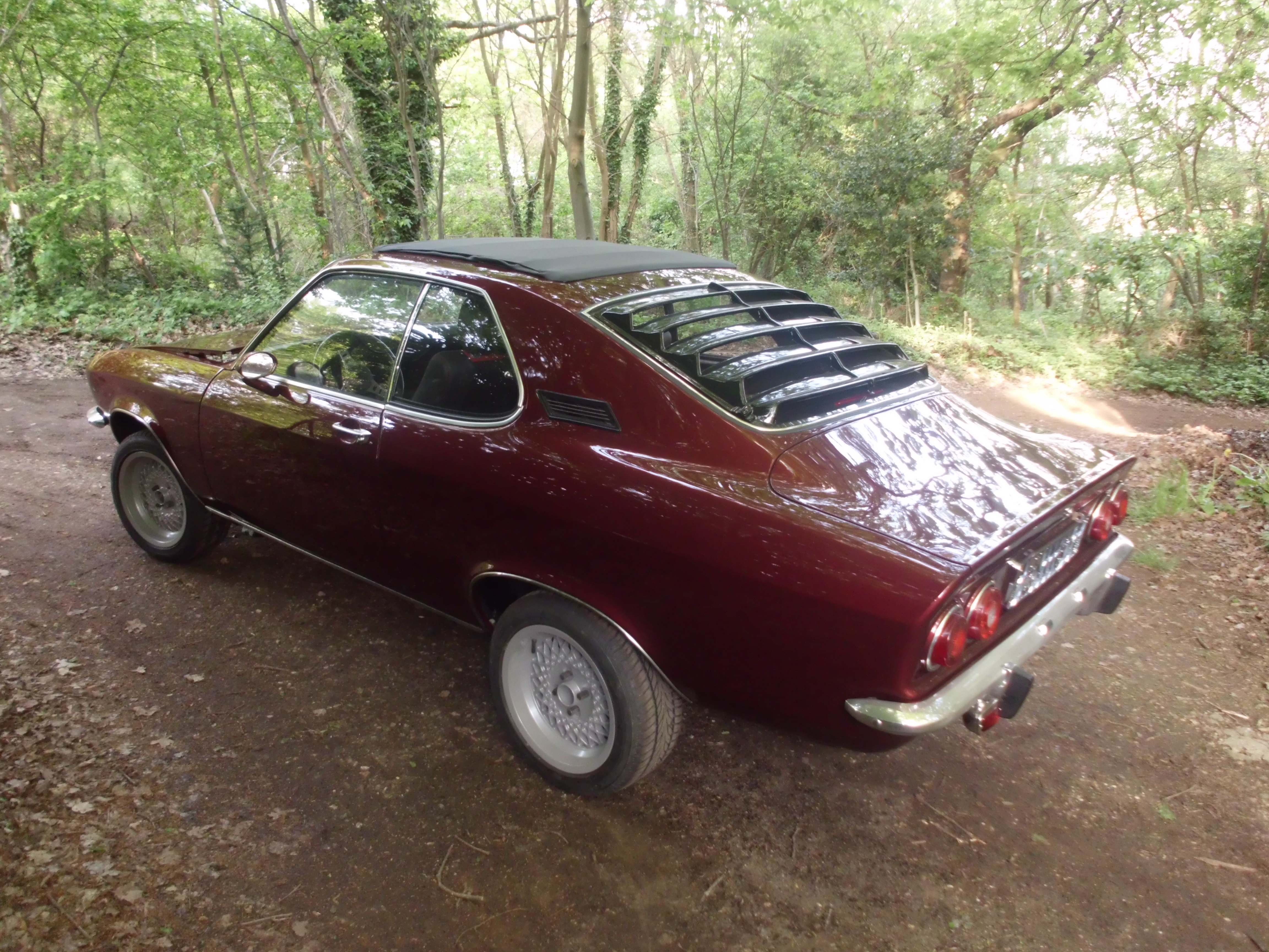

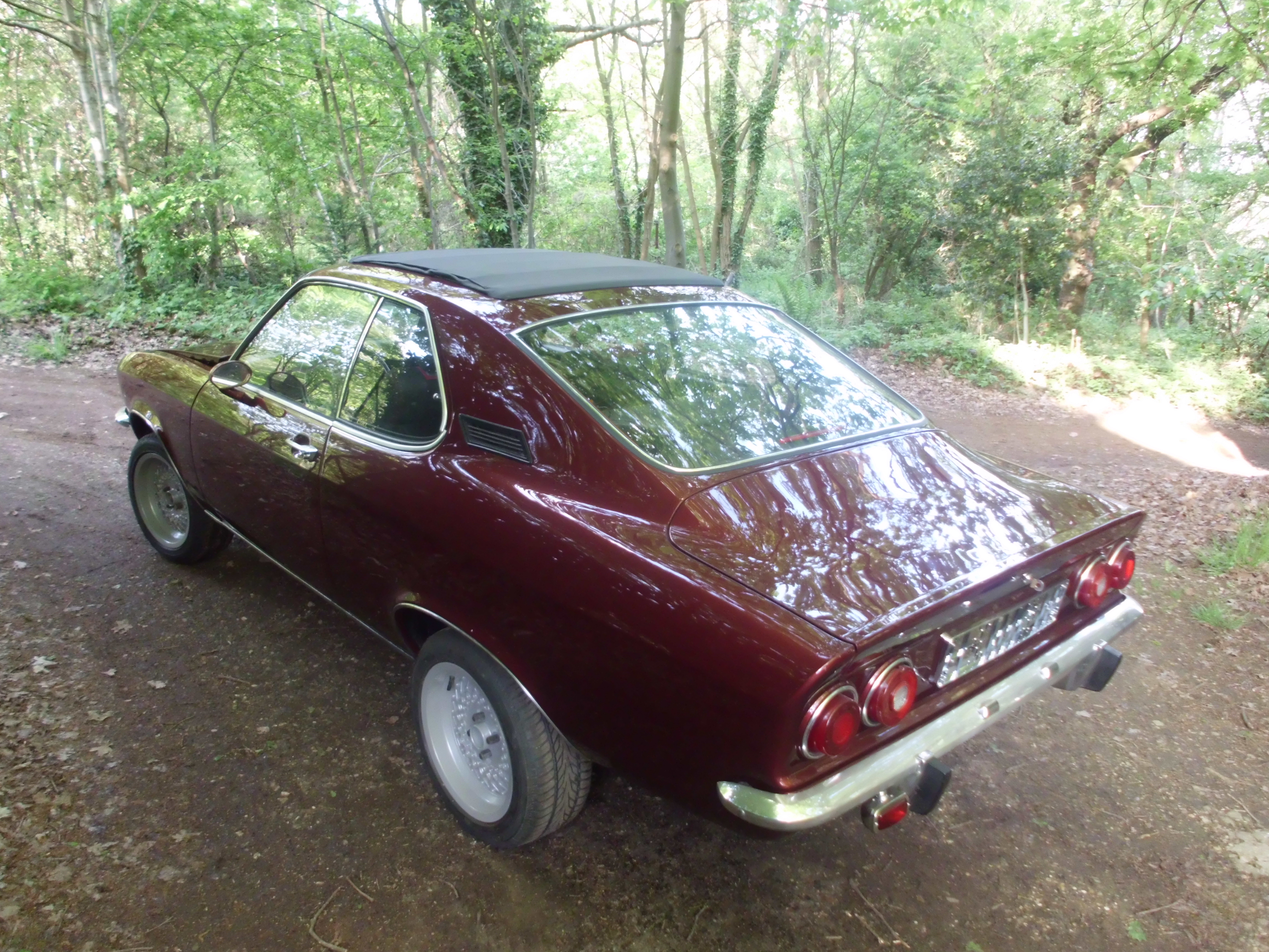

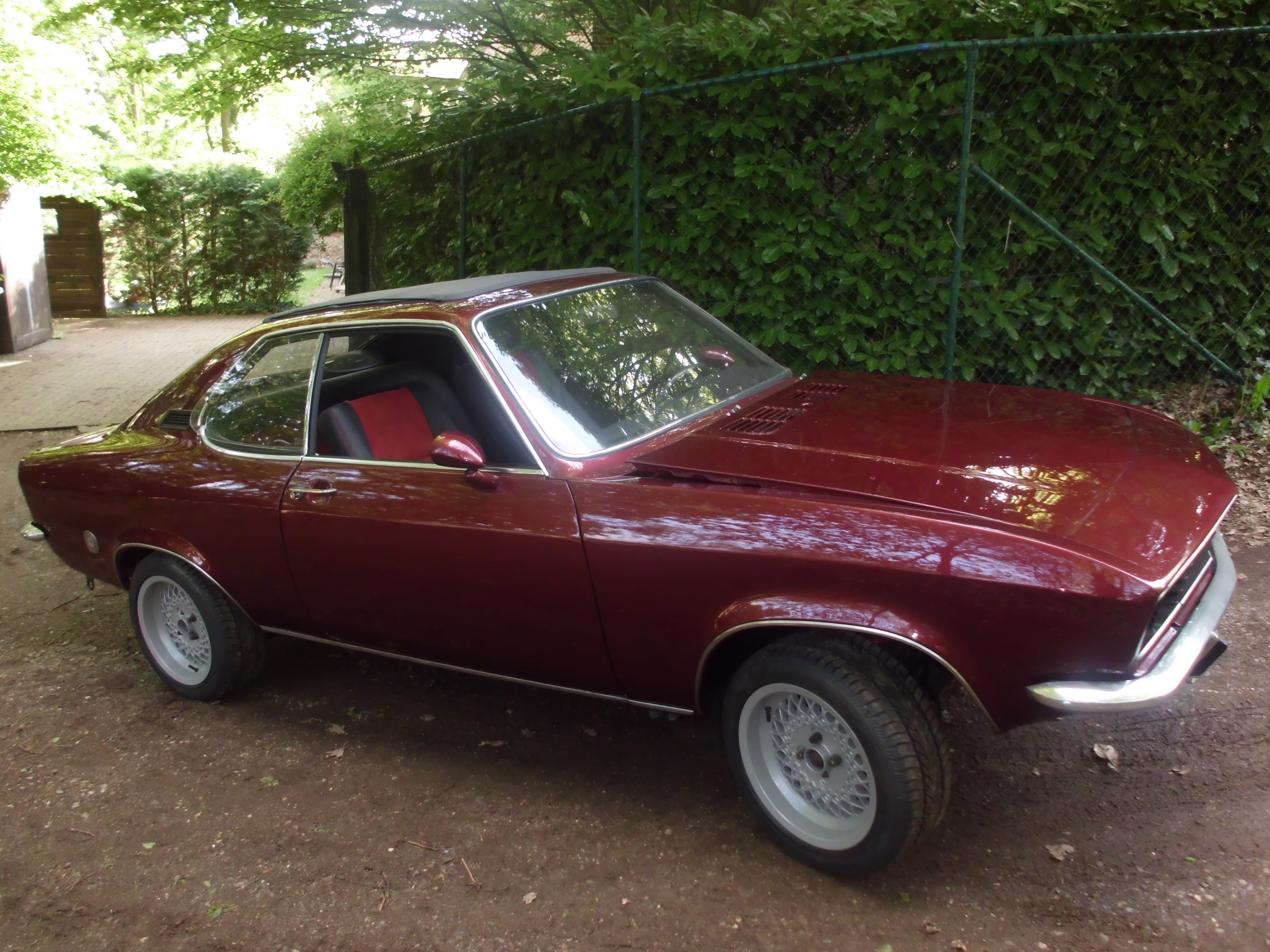

t mantake is buiten gezet :)

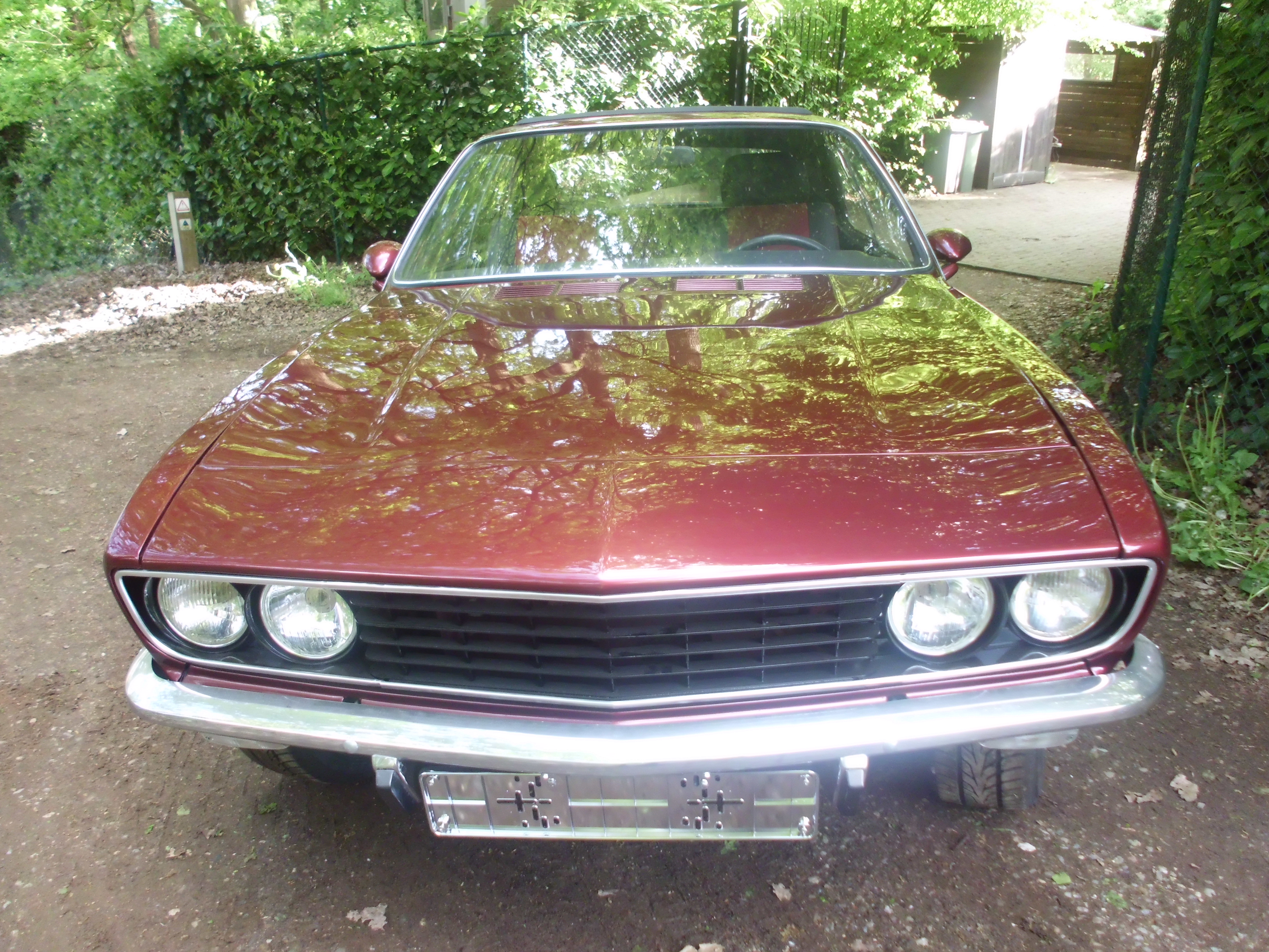

de motorkap er eens op gelegd

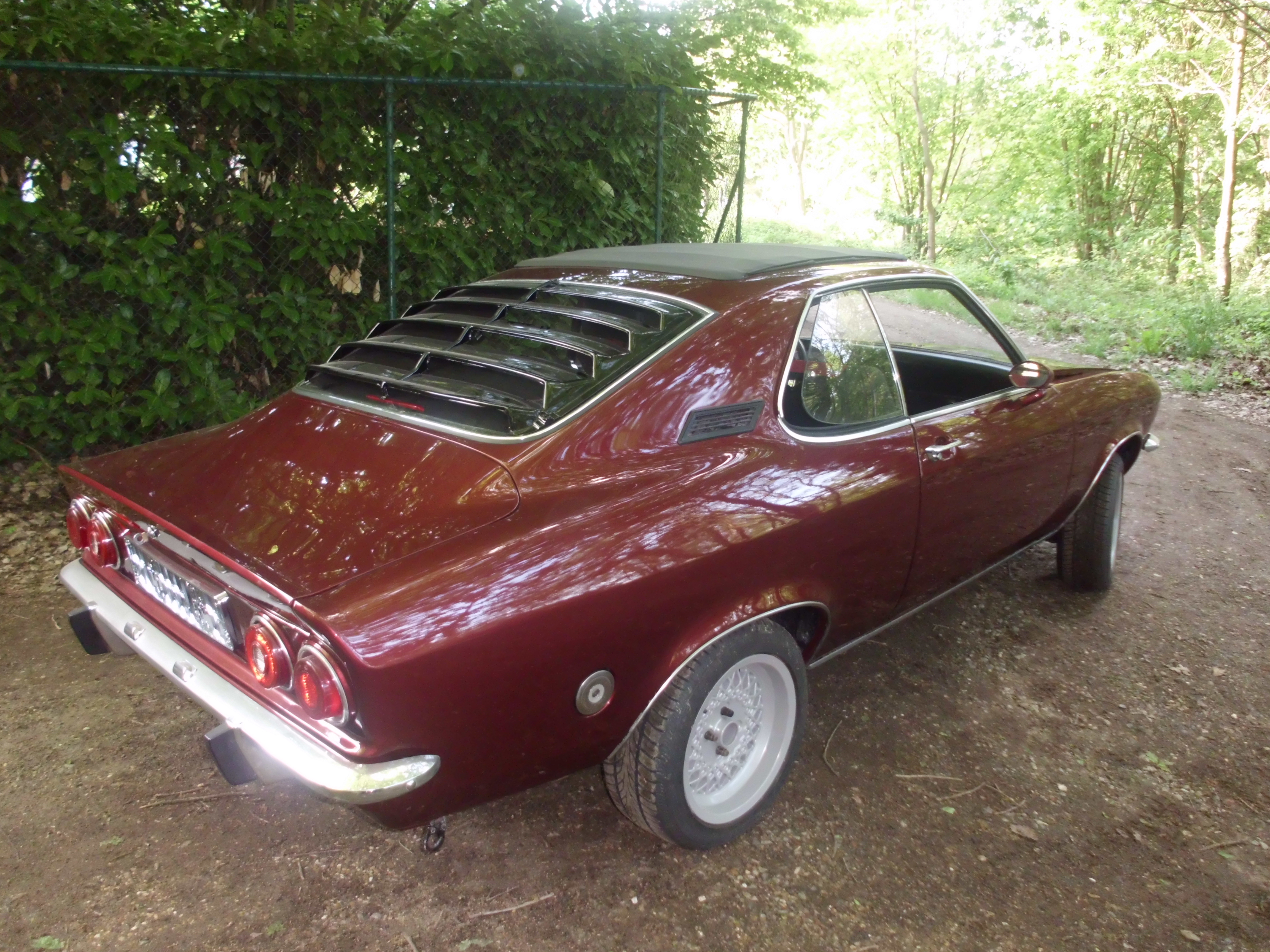

en de jalouzie ook is gemonteerd :)
of zonder
of zonder

Wat een ferm karretje, dat Opel zo'n mooie dingen dingen heeft gemaakt.
Ik vind zonder jaloezieën het mooiste én het is een beter zicht naar achter :geek:

Re: opel manta a 1972
Bericht door dimitri »
Heel knappe restauratie.
Zou willen dat ik dat ook zelf kon.
(Zonder jaloezie vind ik beter.)

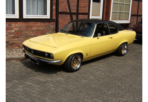

Ferm resultaat, david! Helaas moet ik ook zeggen dat die jaloezieën 'm minder staan... 8-) Gaat hij nog wat zakken ook?
Opel Manta A.jpg (151.68 KiB) 46847 keer bekeken
bedankt! hy zal nog zeker wel wat zakken, ik heb hem al 4 cm lager gelegd, maar de motor zit er nog niet in, kben er naar benieuwd hoe hy dan gaat staan :) kvind ook dat hem niet te plat moet hangen met die superwegen hier in belgië.. de jaloeziën kunnen er altyd op en af, tis niet vastgelymd hoor

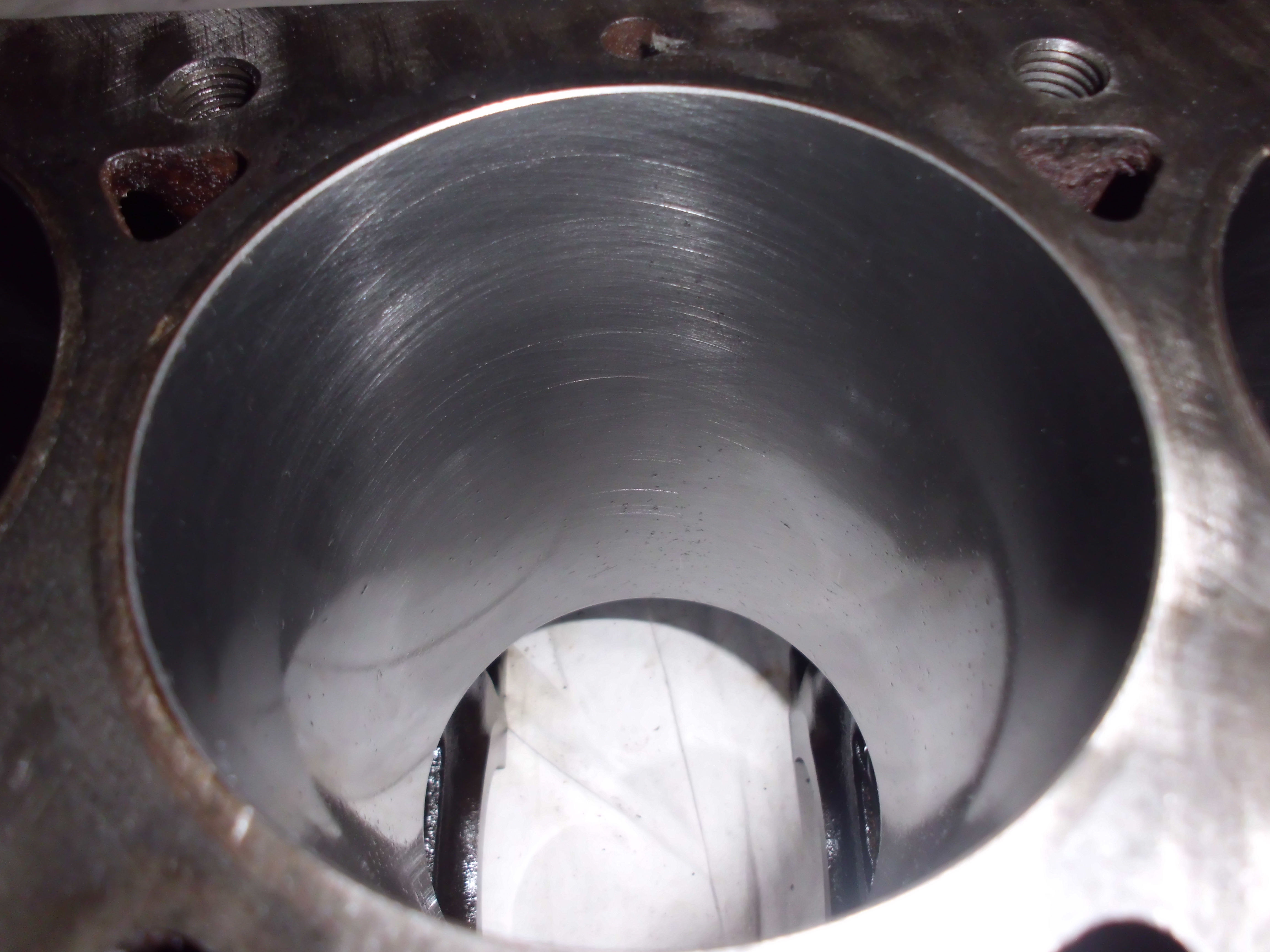

neine, kheb juist de onderblok terug van te boren en honen dus dieje moet nog ineen en de cilinderkop moet nog uitgeruimd worden (spoelkanalen vergroten), gefreest en gevlakt worden.. ik hoop dat hij zal rijden als het muno is! waar ik ook al aan begin te twijfelen :(

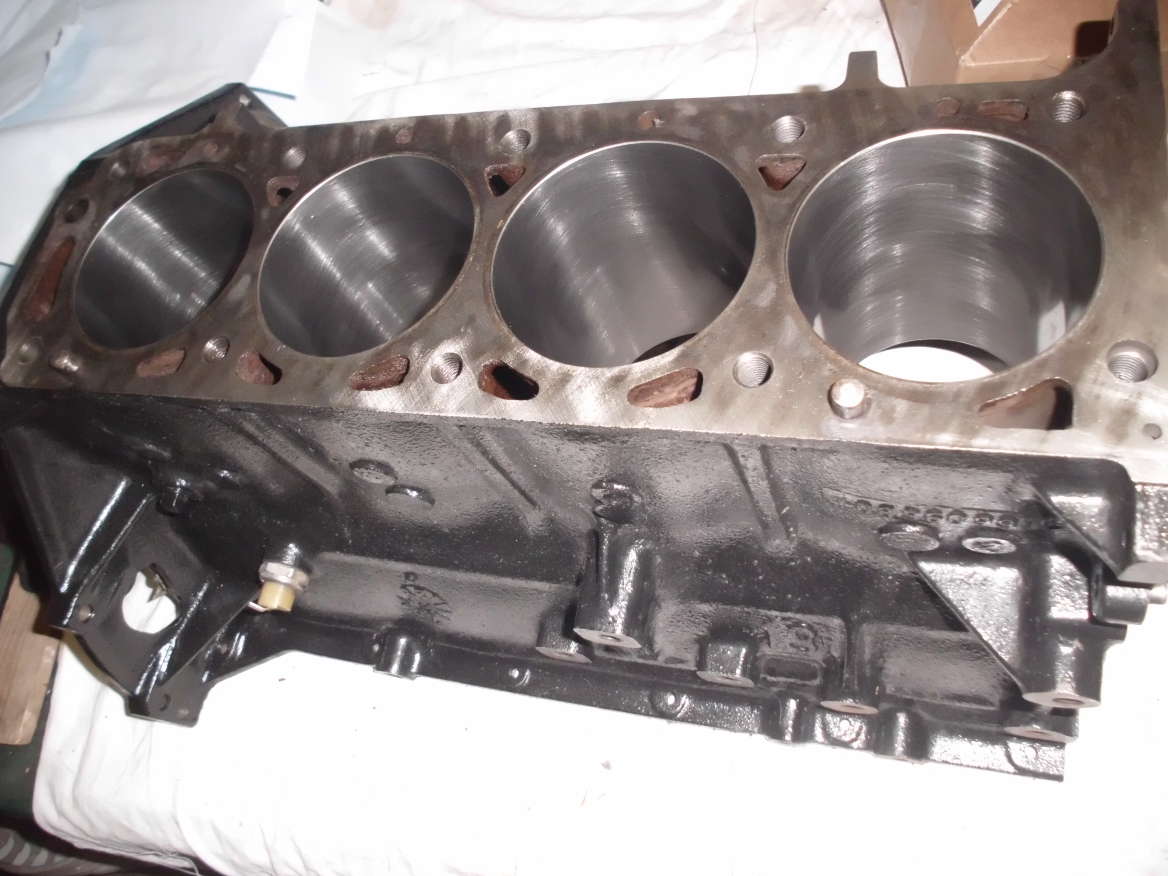

motor was te hard versleten dus blokske maar laten boren en honen en nieuwe overmaat zuigers gezocht x gevonden!
4 op een rij
4 op een rij
