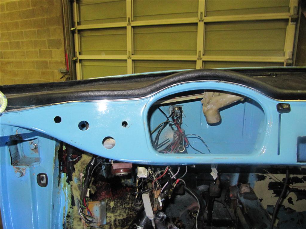

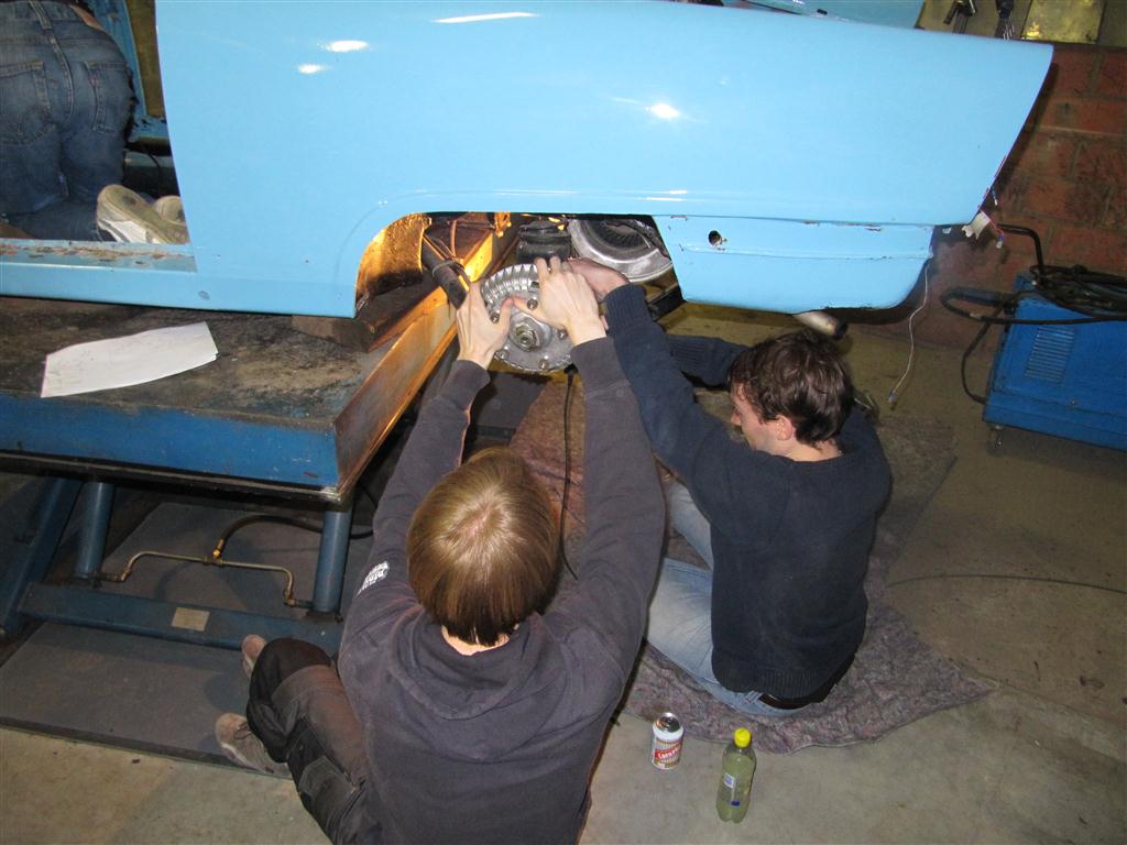

Er is hard gesleuteld gisteren dus nu zijn we bijna klaar voor het stralen van het chassis.
Smijtige aan de NSU is dat hij er veel verschillende bouten en moeren zijn gebruikt en dat hij stukken tuinslang als onderdeel heeft gekregen.
Maar ben er zeker van dat Ronny dat netjes op orde brengt. Het word een pareltje.

- sleutelen (Medium).JPG (95.79 KiB) 31018 keer bekeken
- leeg dashboard (Medium).JPG (117.89 KiB) 31018 keer bekeken

Ja, de NSU is een ander paar mouwen dan de kever.
Het is niet mijn stijl om commentaar op anderen hun werk te geven, maar het NSU'ke tart alle verbeelding, nog nooit meegemaakt dat een oldtimer zo amateuristisch in mekaar is gestoken.
De onderdelen boek van Sam maakt ons toch een beetje wegwijs hoe het allemaal zou moeten.
Tegen morgen helemaal uit mekaar zodat we maandag kunnen zandstralen, hopelijk dan niet te veel verrassingen meer.

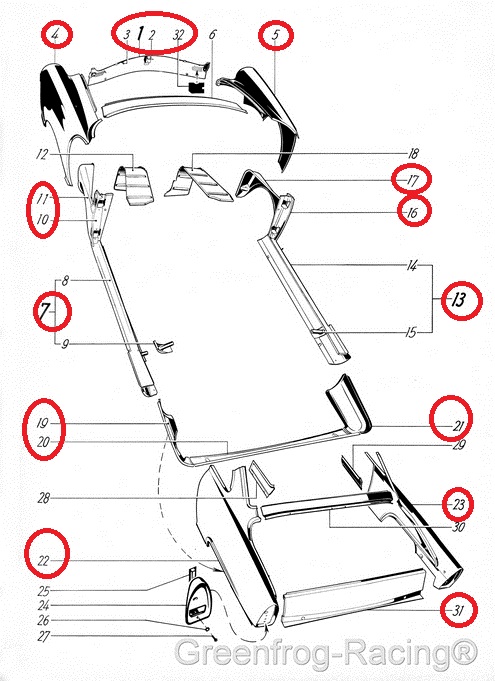

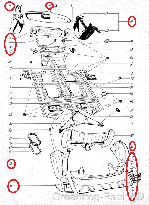

We zijn dus weer wat verder gegaan aan de NSU veel opkuis, herstel en verbeter werk staat er nu aan te komen.
We hebben gisteren ook een staat opgemaakt
van wat we nodig hebben aan plaatwerk.

Complete auto's zijn er nog zeker wel te vinden, maar als je alleen plaatwerk zoekt zal dat toch echt zoeken worden naar een speld in een hooiberg, dat is voor eigenlijk alle NSU's wel zo. Schrik ook niet van de prijzen als je eenmaal iets gevonden hebt.
Misschien is het wijzer om gewoon eens te kijken naar een donor waarvan de meeste delen die wat complexer zijn om zelf te maken nog goed van zijn of in ieder geval goed genoeg zijn dat er nog wat moois van te maken is.
Maar je hebt hier wel een project staan waar je kunt laten zien wat voor een skills je hebt, zo heb ik ook nog een prachtig mooi project
een NSU 1200TT en die is echt veeeeeleee malen slechter als wat jullie daar hebben staan. Het beestje heeft +30 jaar in een weiland gestaan was een toevluchtsoord voor alle soorten beestjes en ongedierte, de elementen hebben gedurende die periode ook zo hun sporen achter gelaten en als klapper op de vuurpijl ligt heel de kont aan linkerzijde van B-stijl tot achter in elkaar. De dorpels waren zowel binnen als buiten praktisch weggerot en de vloer kan je ook doorheen kijken. Maar moed houden en gewoon door timmeren dan kom je een heel eind!!! Er valt echt wel wat van die Sportprinz te maken met of zonder donor voor plaatwerk.
Ik heb in ieder geval bij 1 van mijn bronnen al navraag gedaan ook daar is niks te vinden wat betreft een sportprinz.
