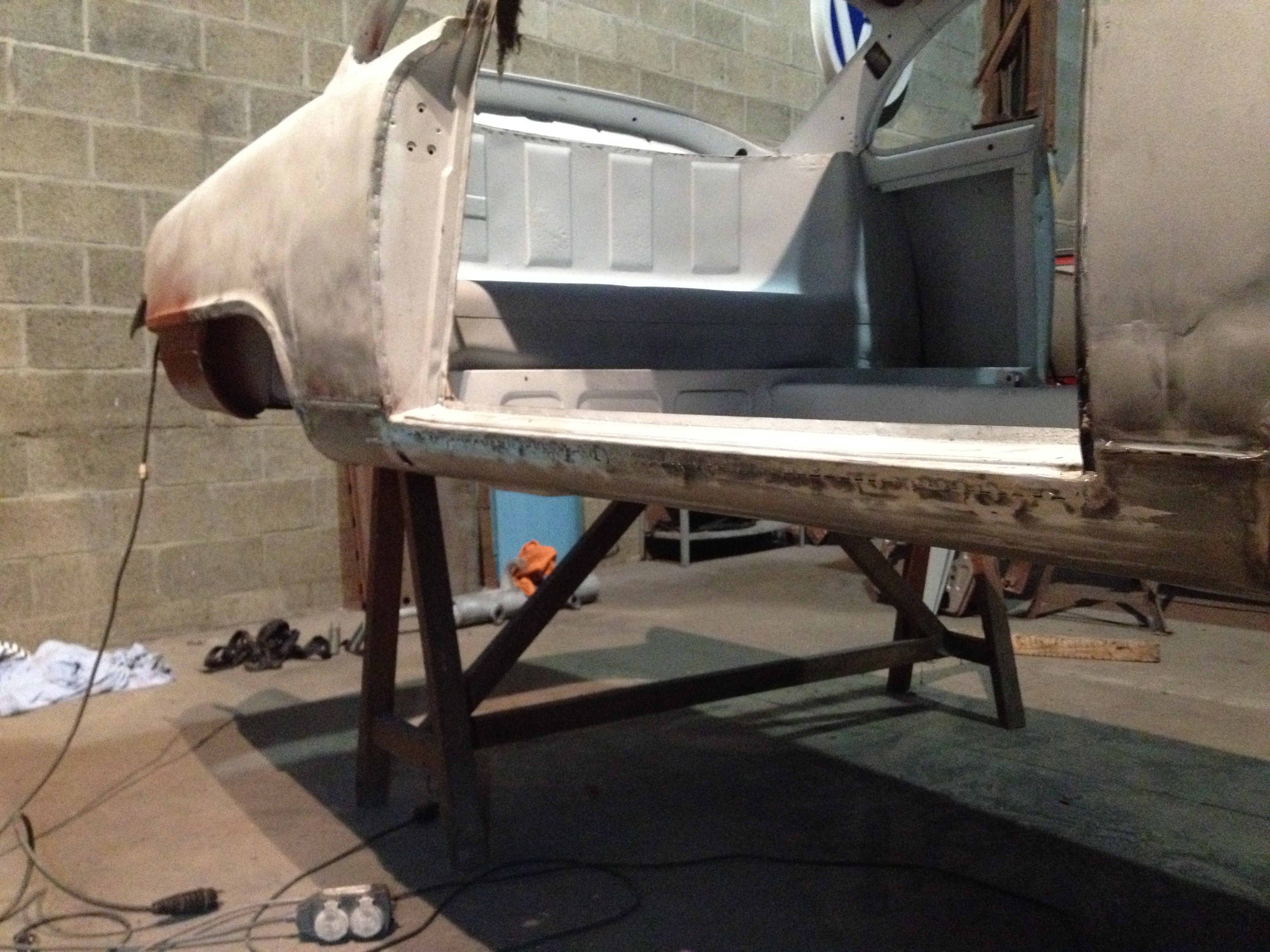

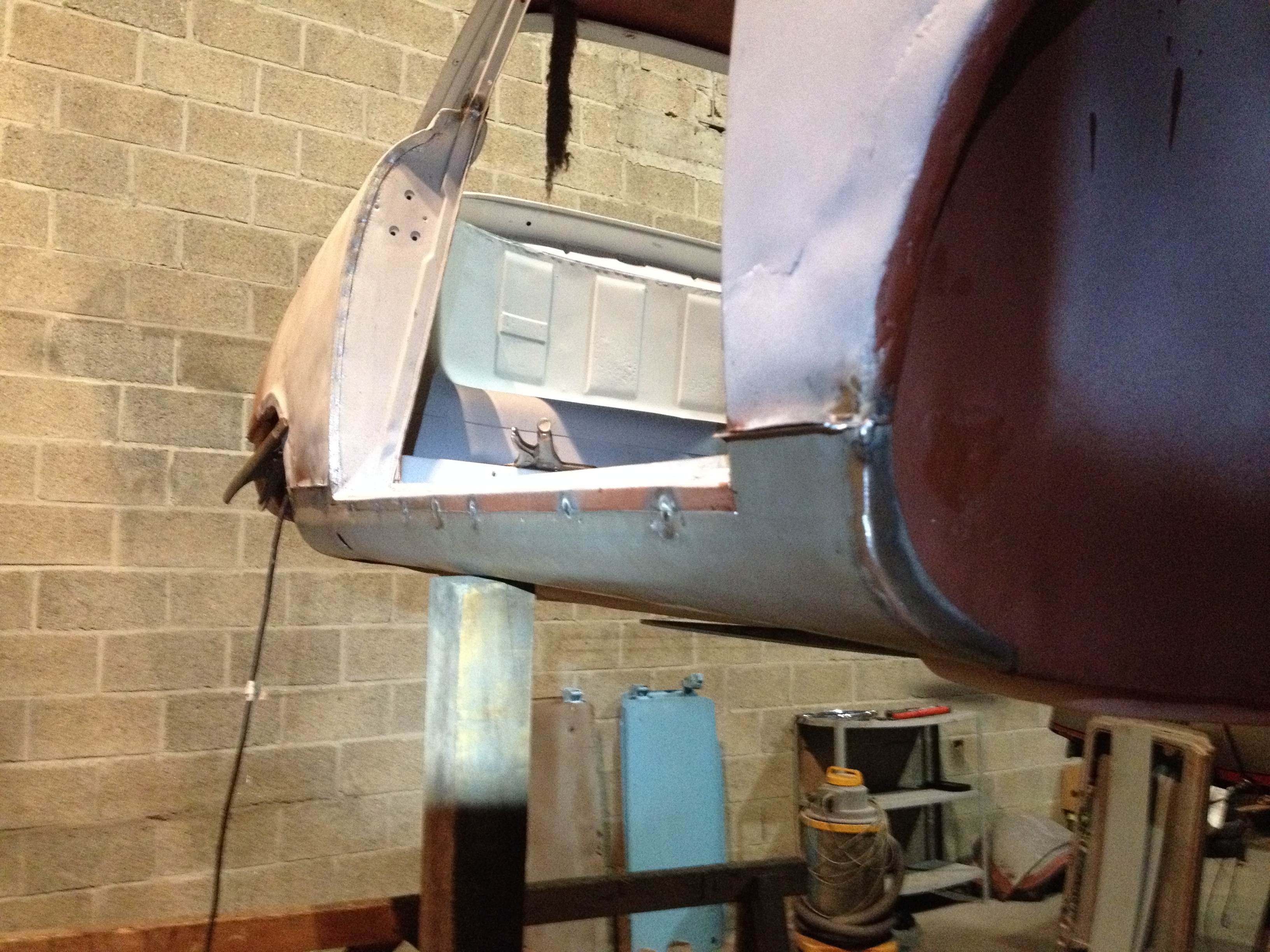

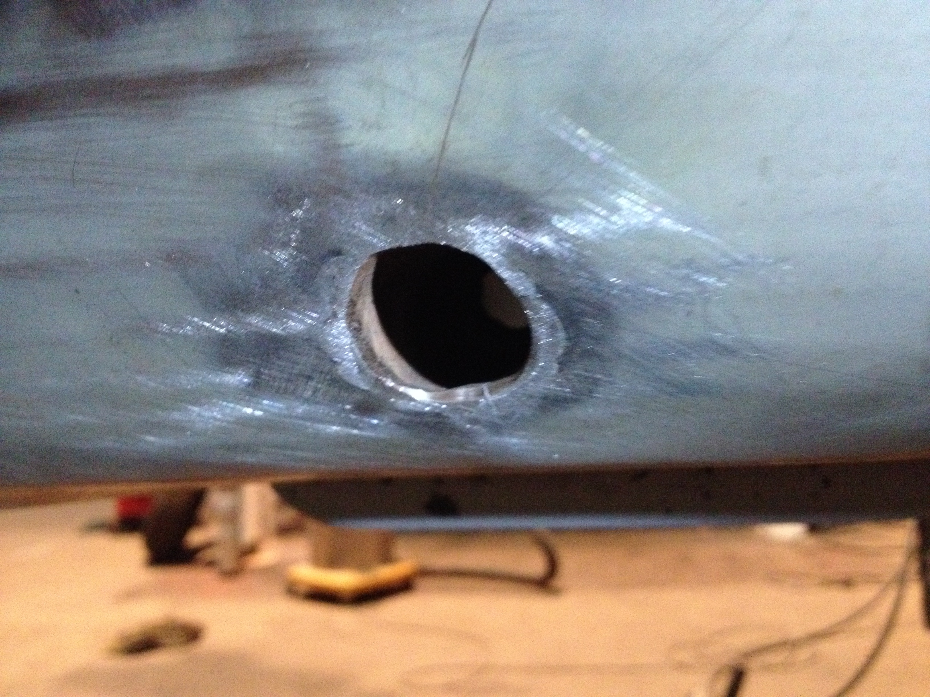

De laatste laswerken, dorpels en kriksteunen.

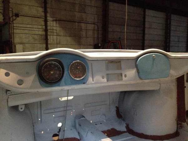

Ondertussen het dashboard eens bekeken.

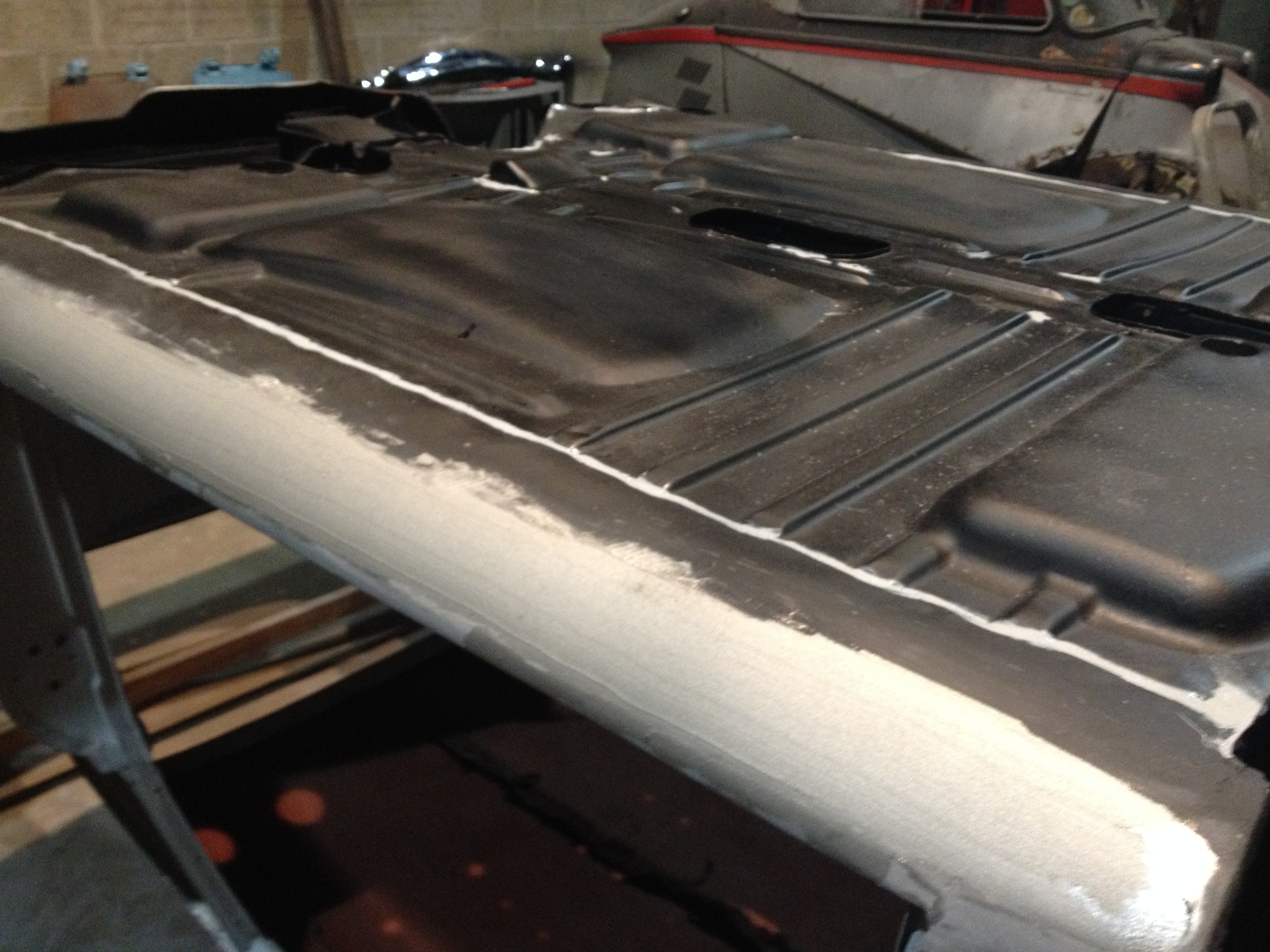

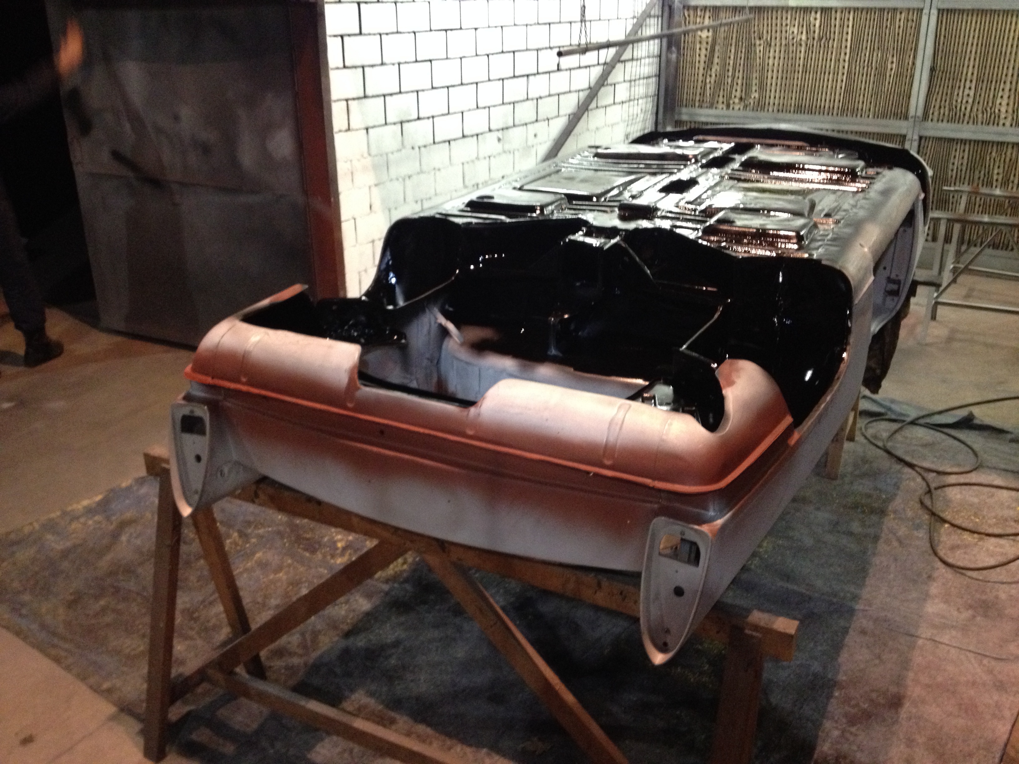

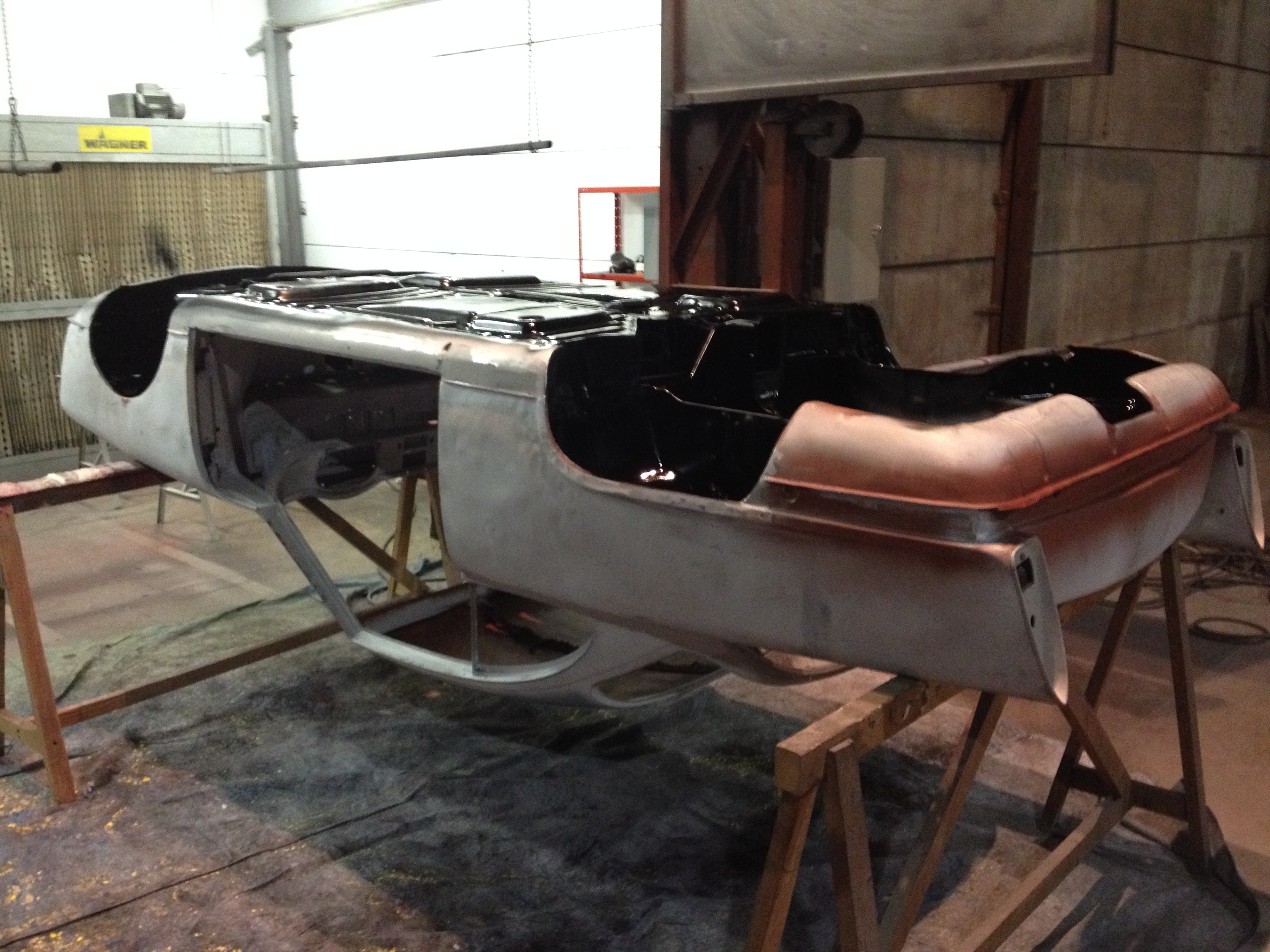

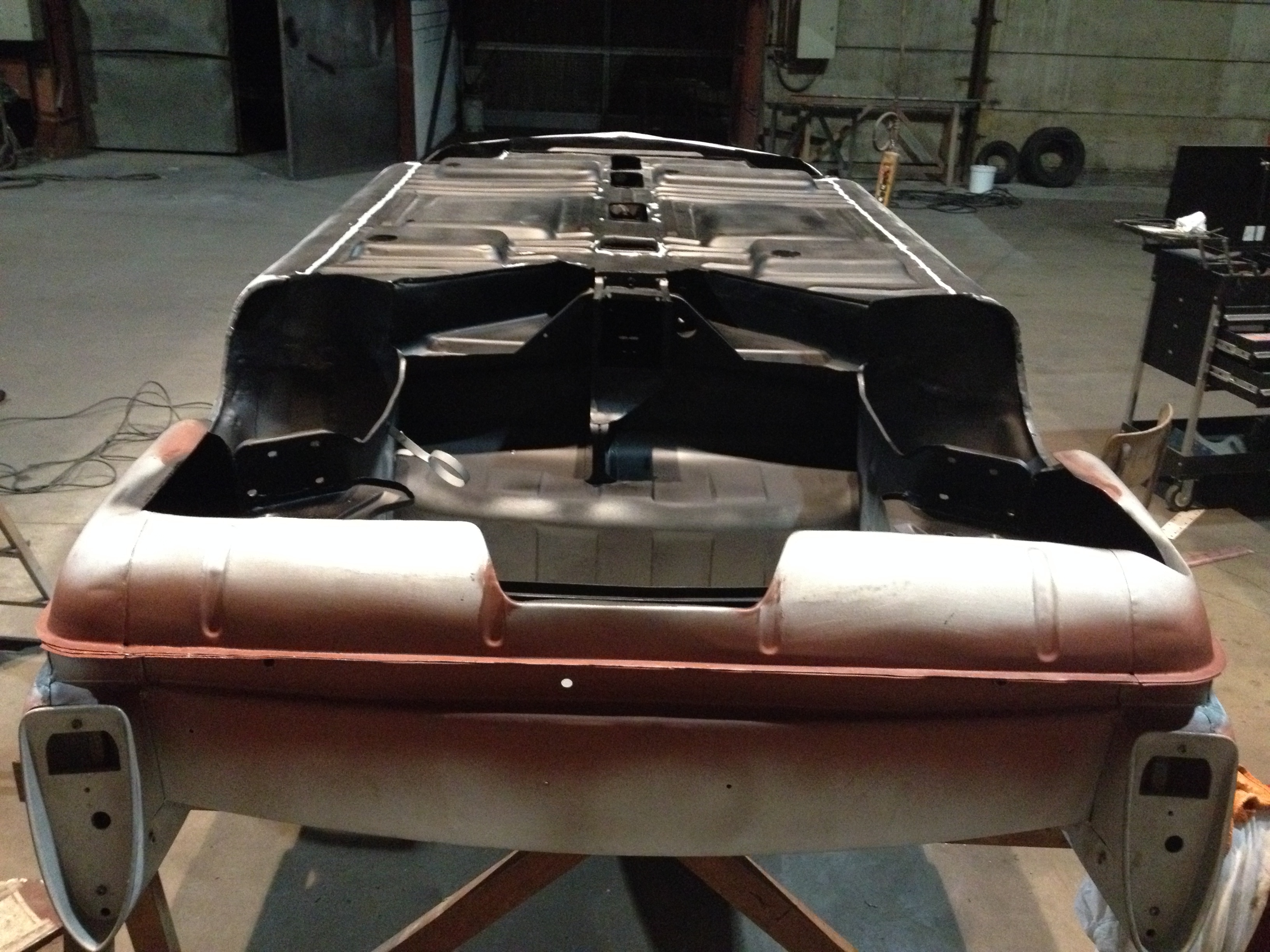

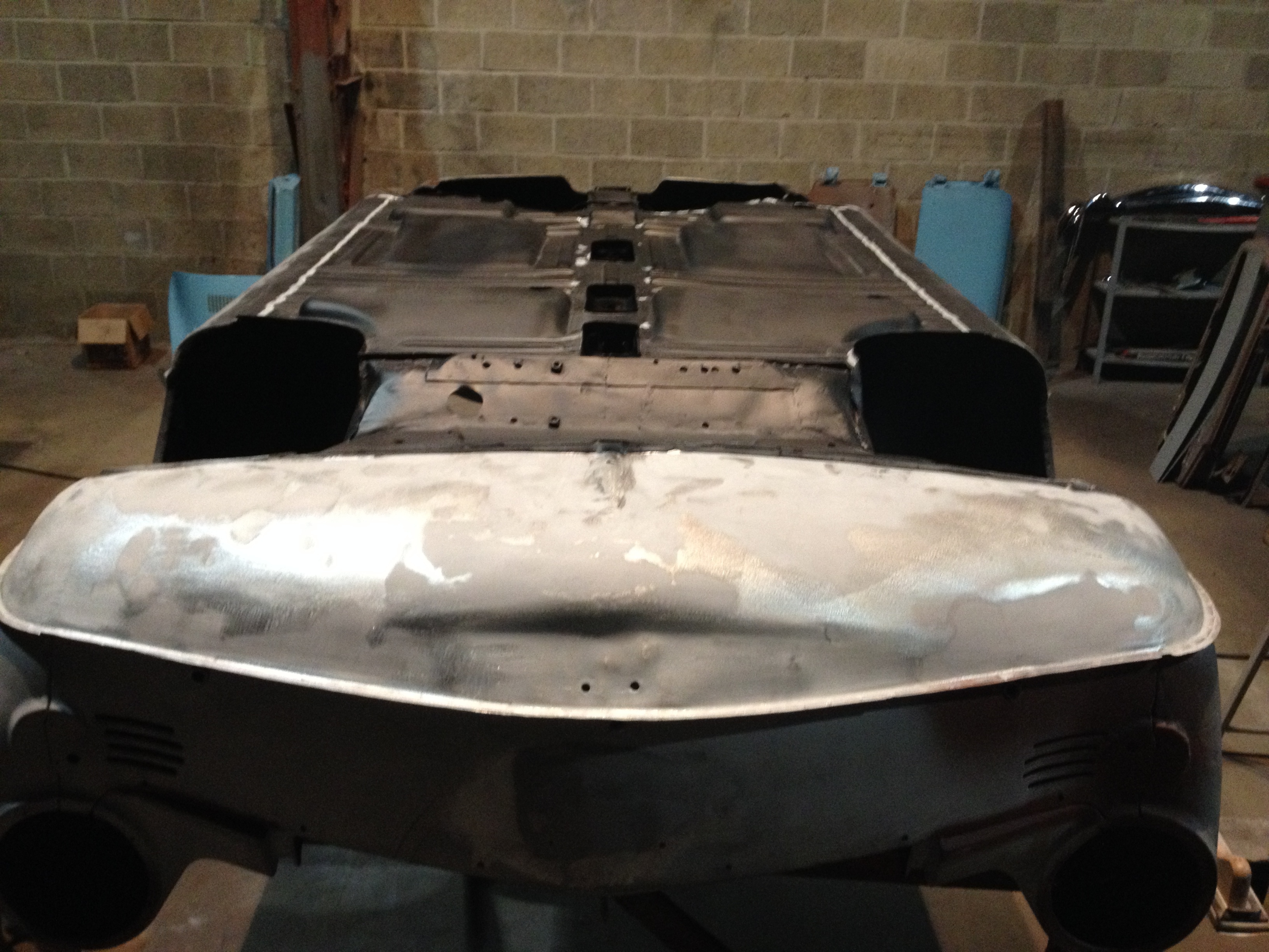

De onderkant in zwarte grondverf gespoten, volgende stap is de lasnaden afkitten.
Rutexen is voor later, als de buitenkant geschilderd is, dan hoeven we niet telkens de wielkassen af te plakken bij het spuiten (spuitplamuur, grondverf).

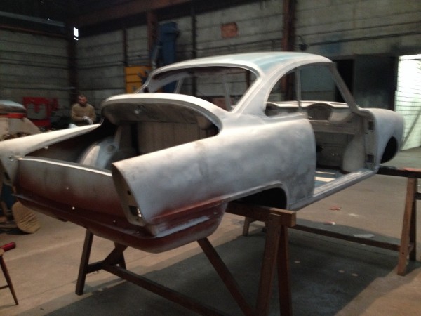

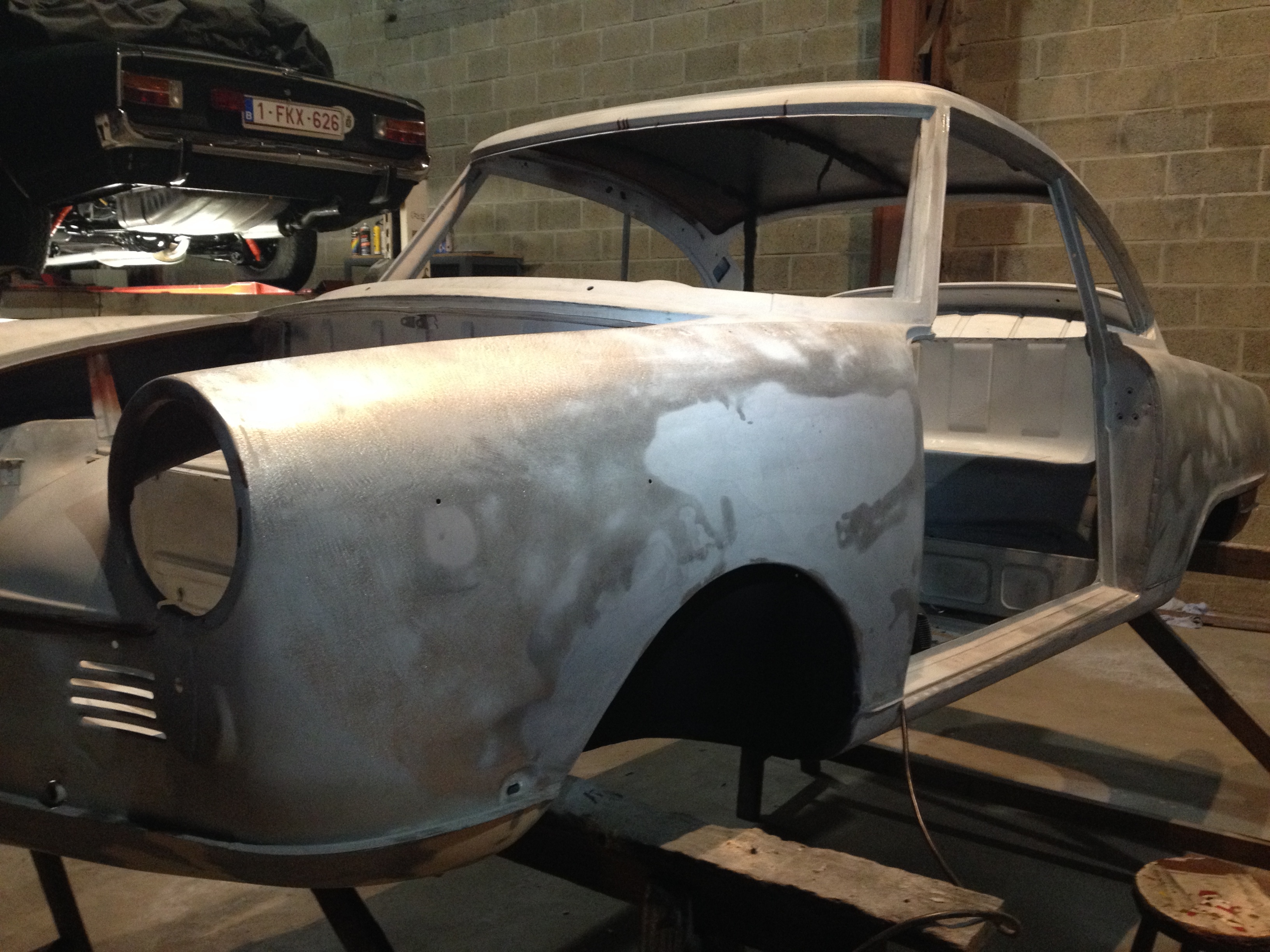

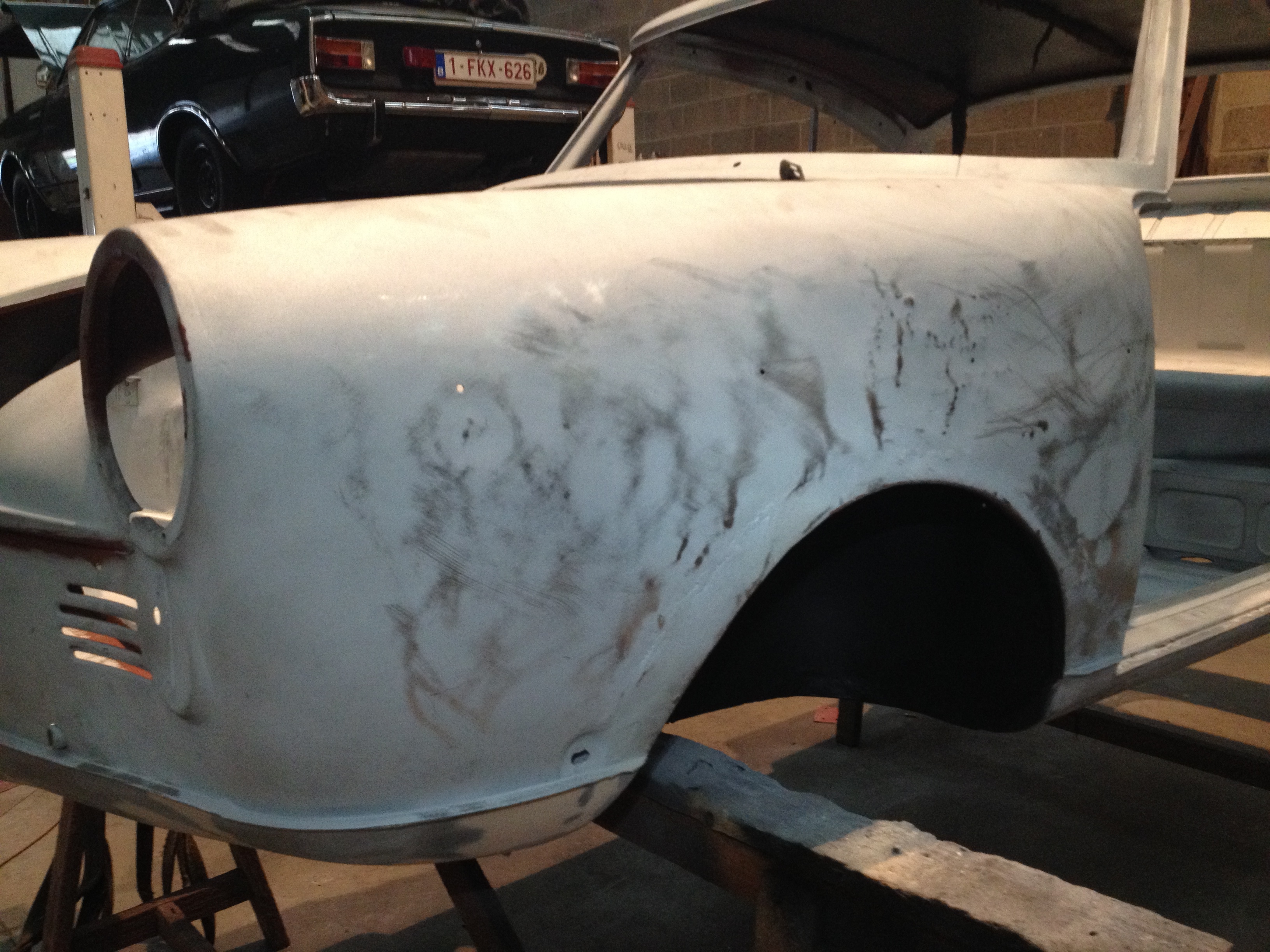

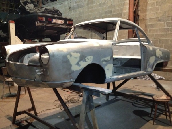

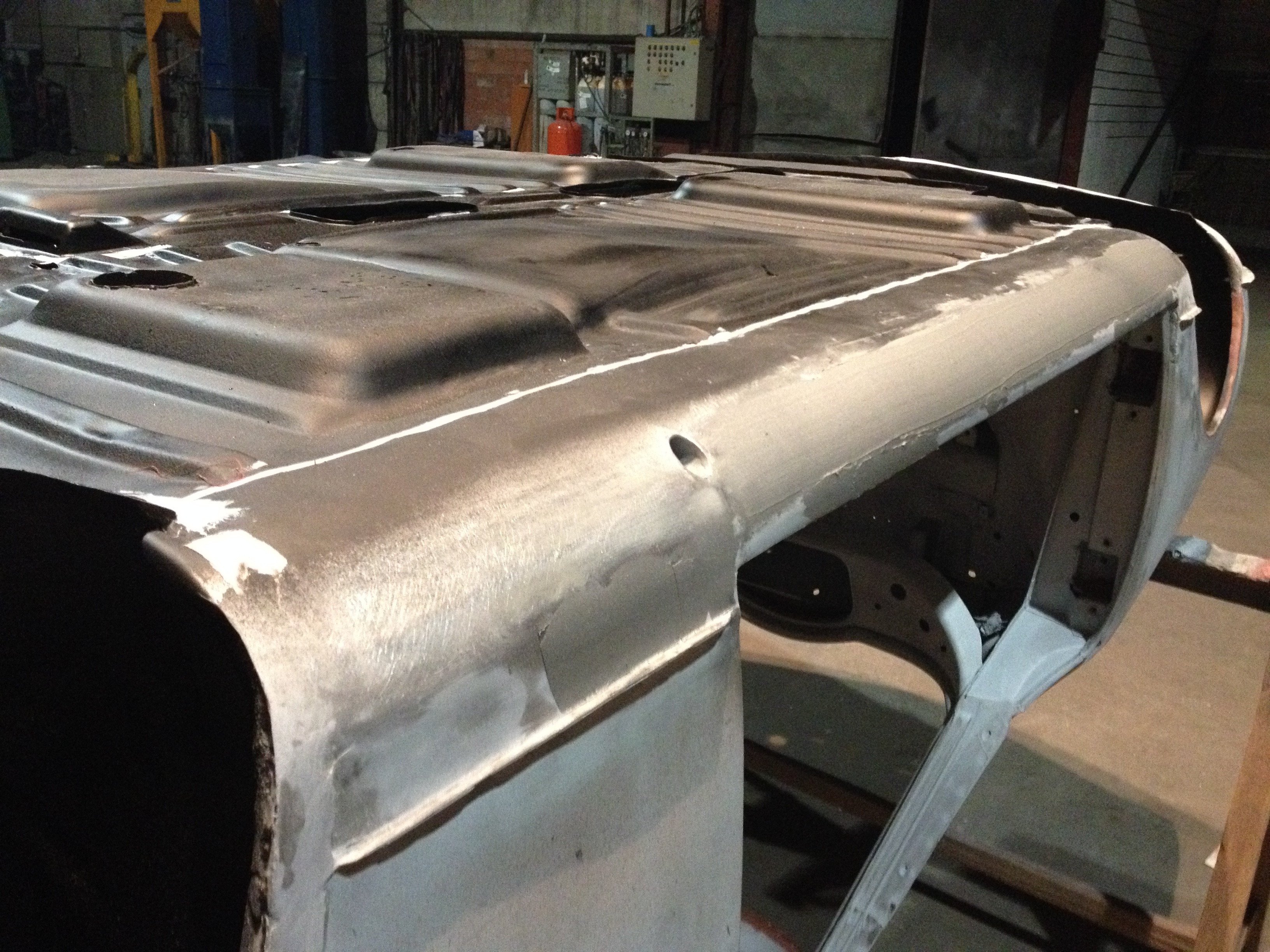

Laswerken gedaan, nu gaat het vooruit.
Uitmastikeren van de lasnaden dorpels en front , ijzermastiek, beenhard om te schuren maar ijzersterk.
Klaar om om te draaien.

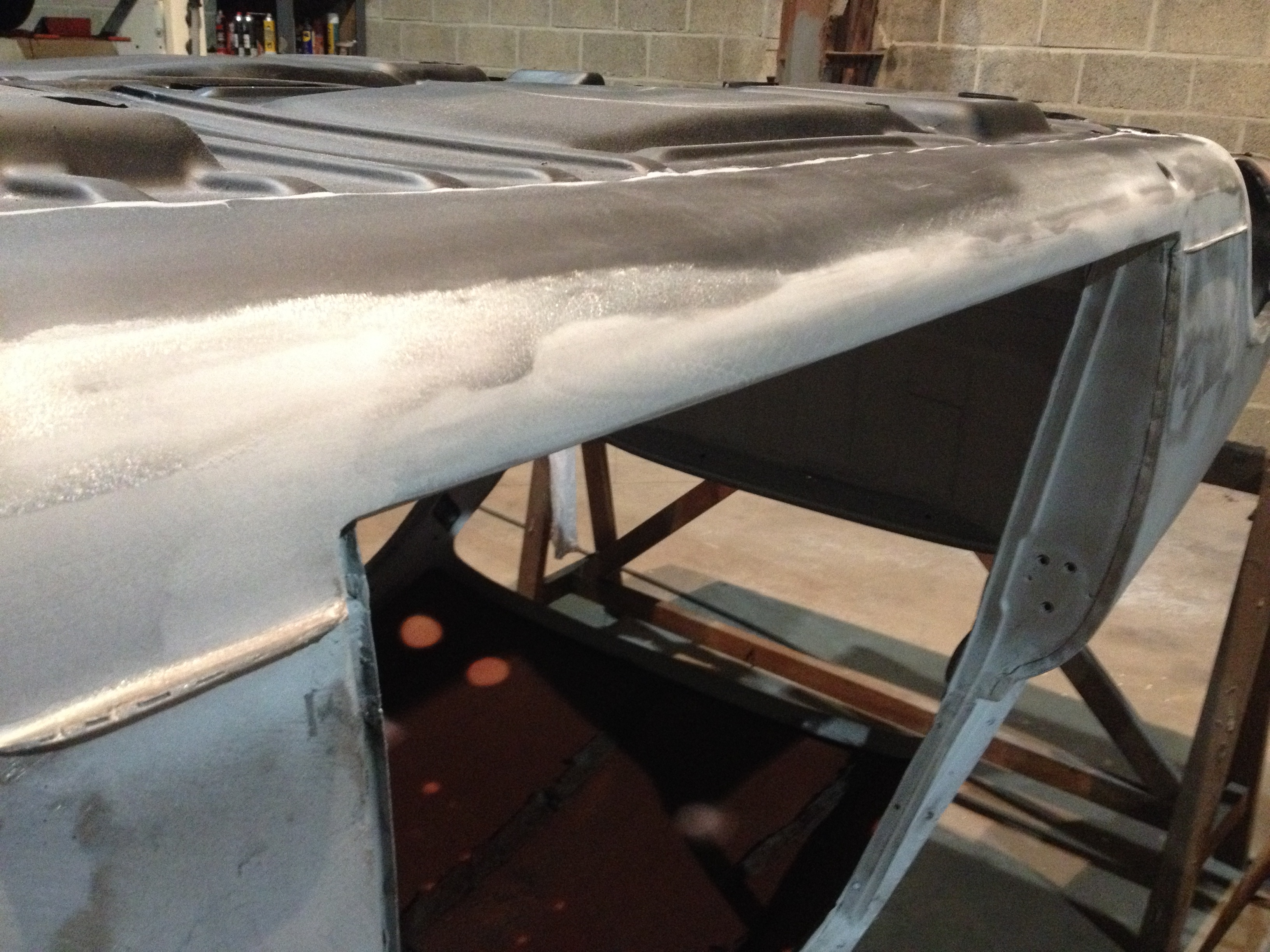

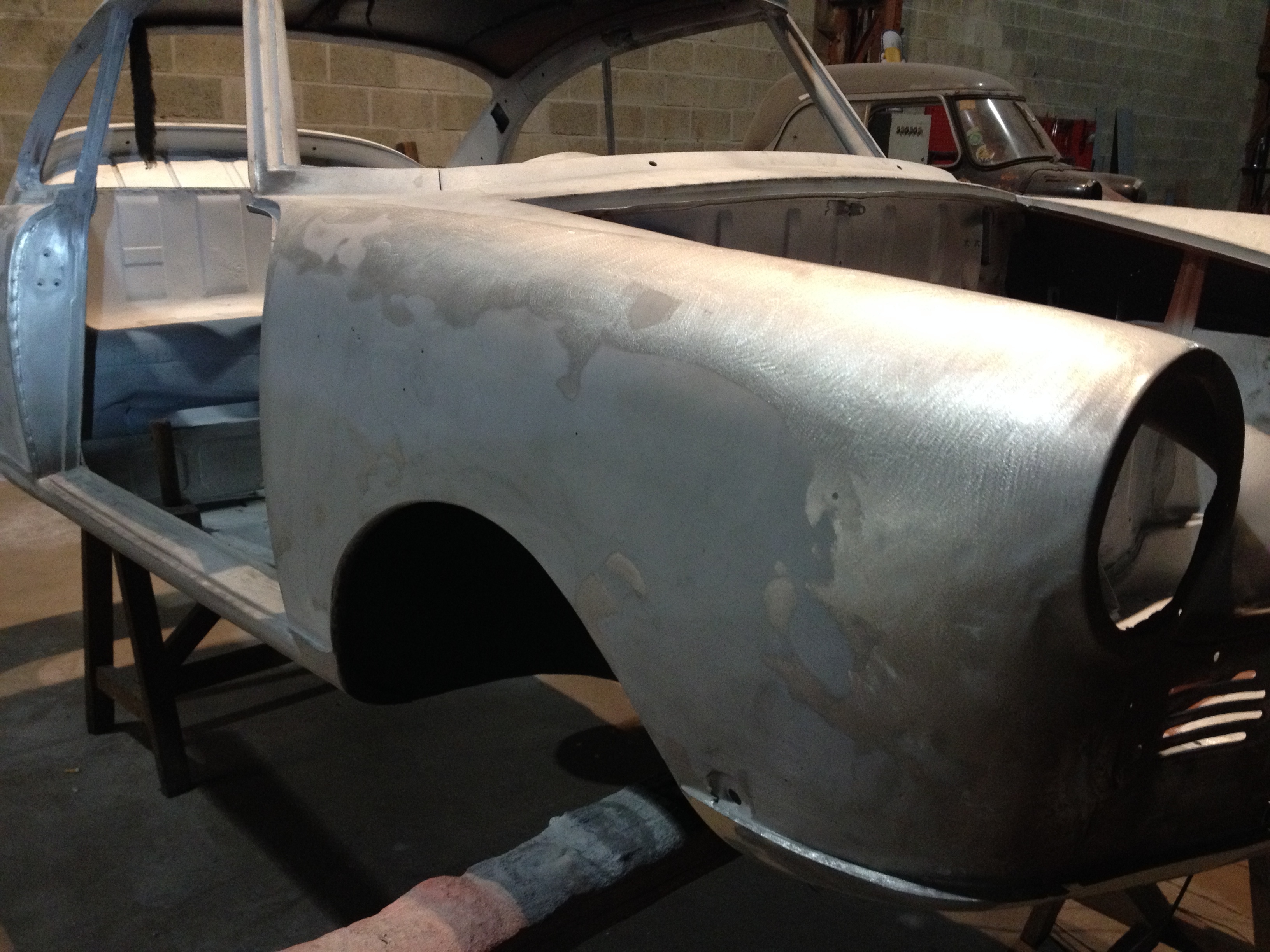

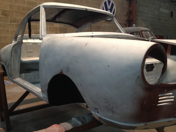

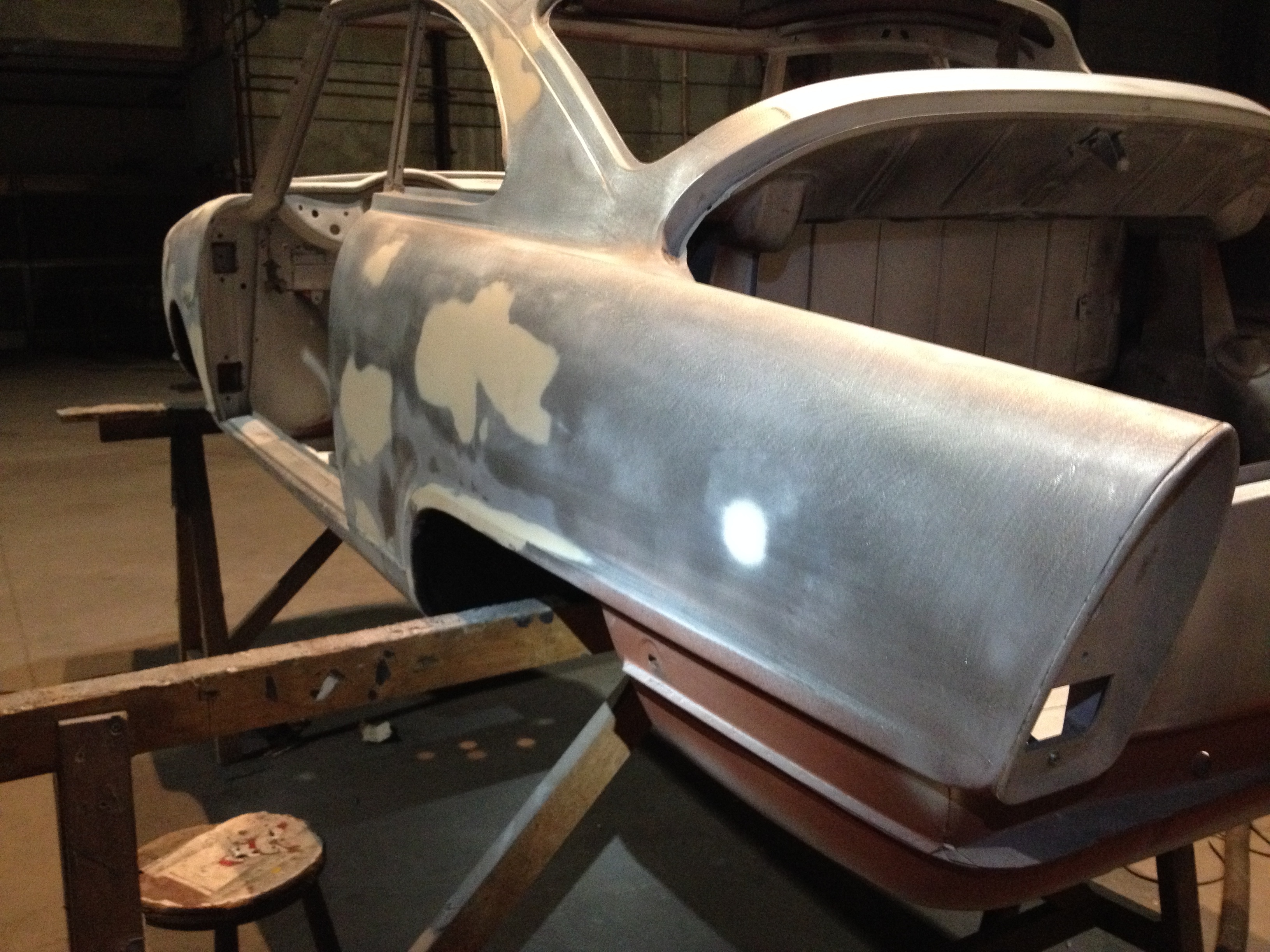

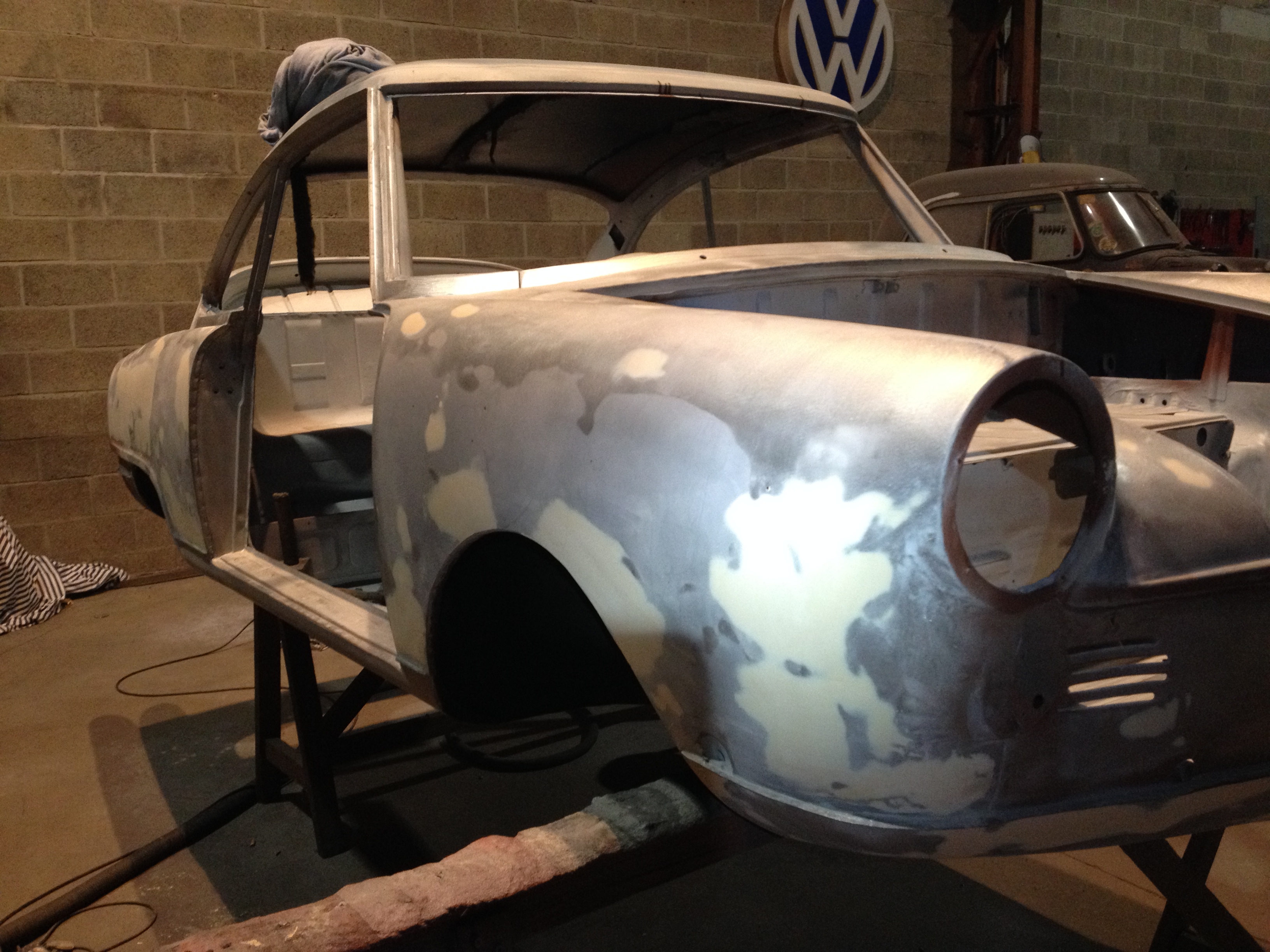

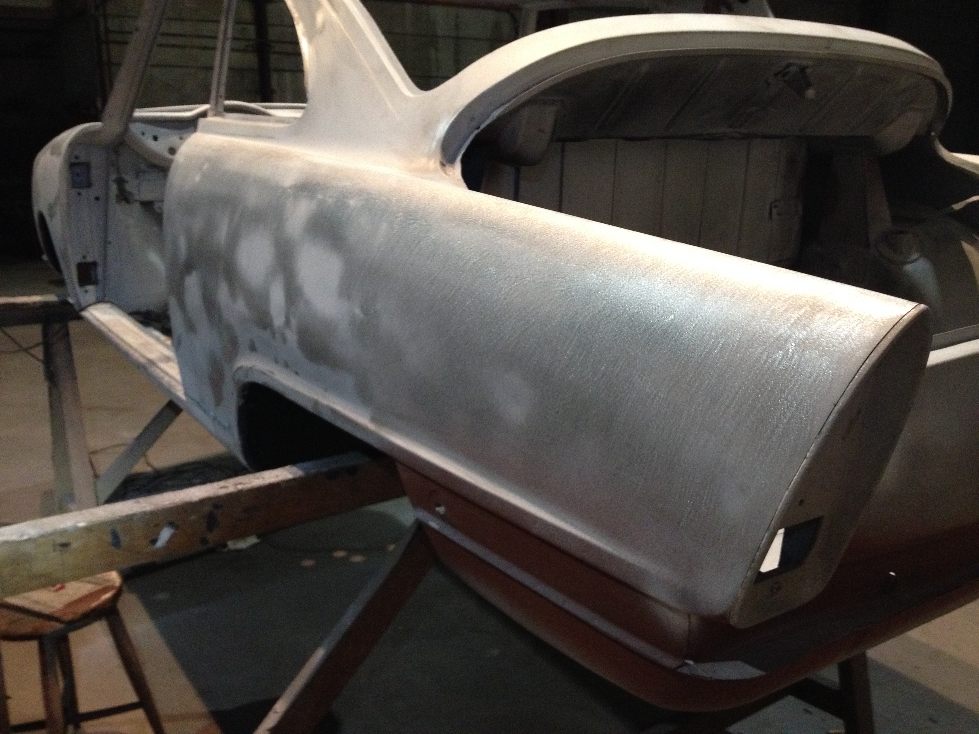

De flanken geplaneerd en bij gevijld, klaar om te mastikeren.
Het gaat vooruit...

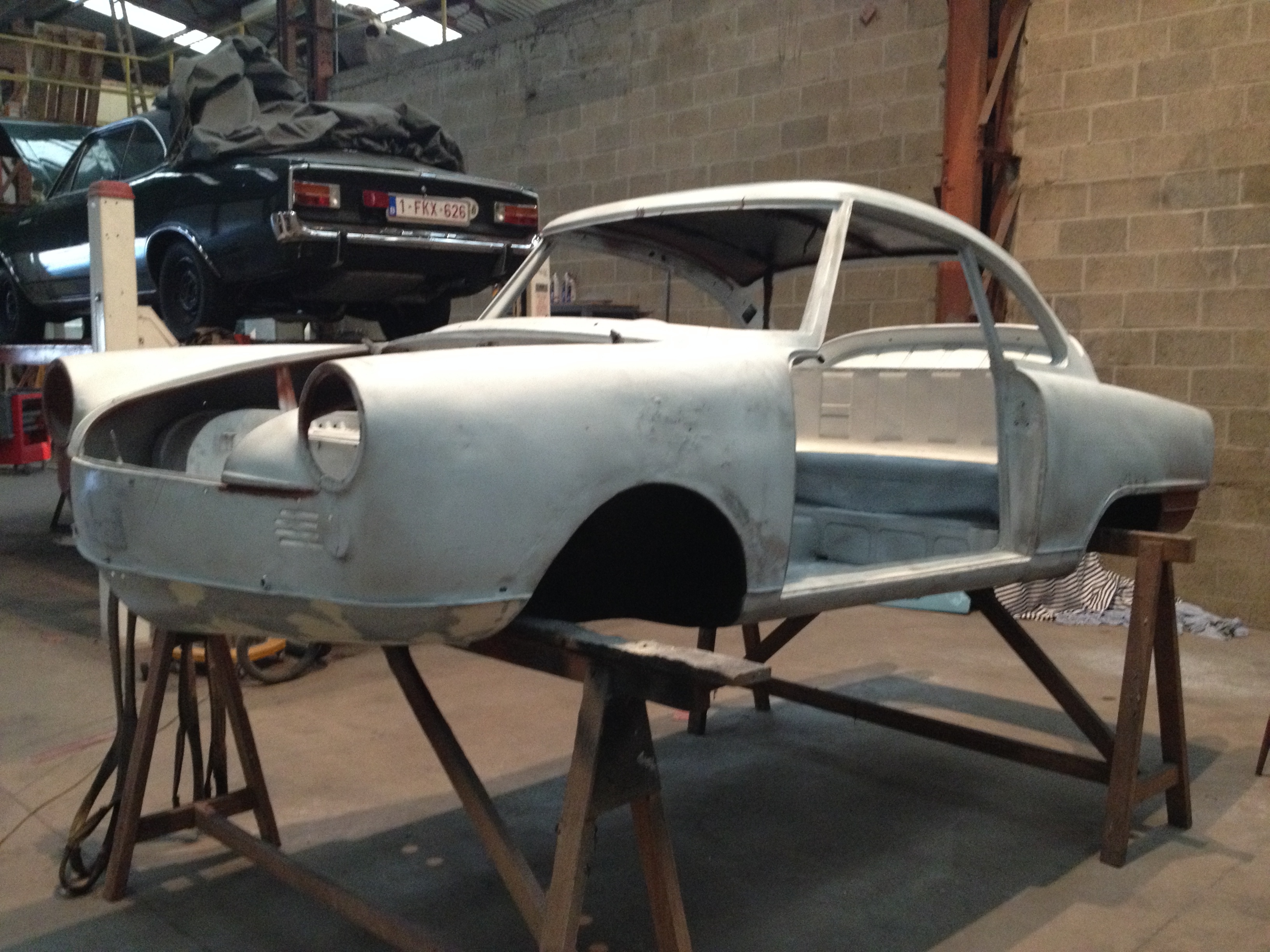

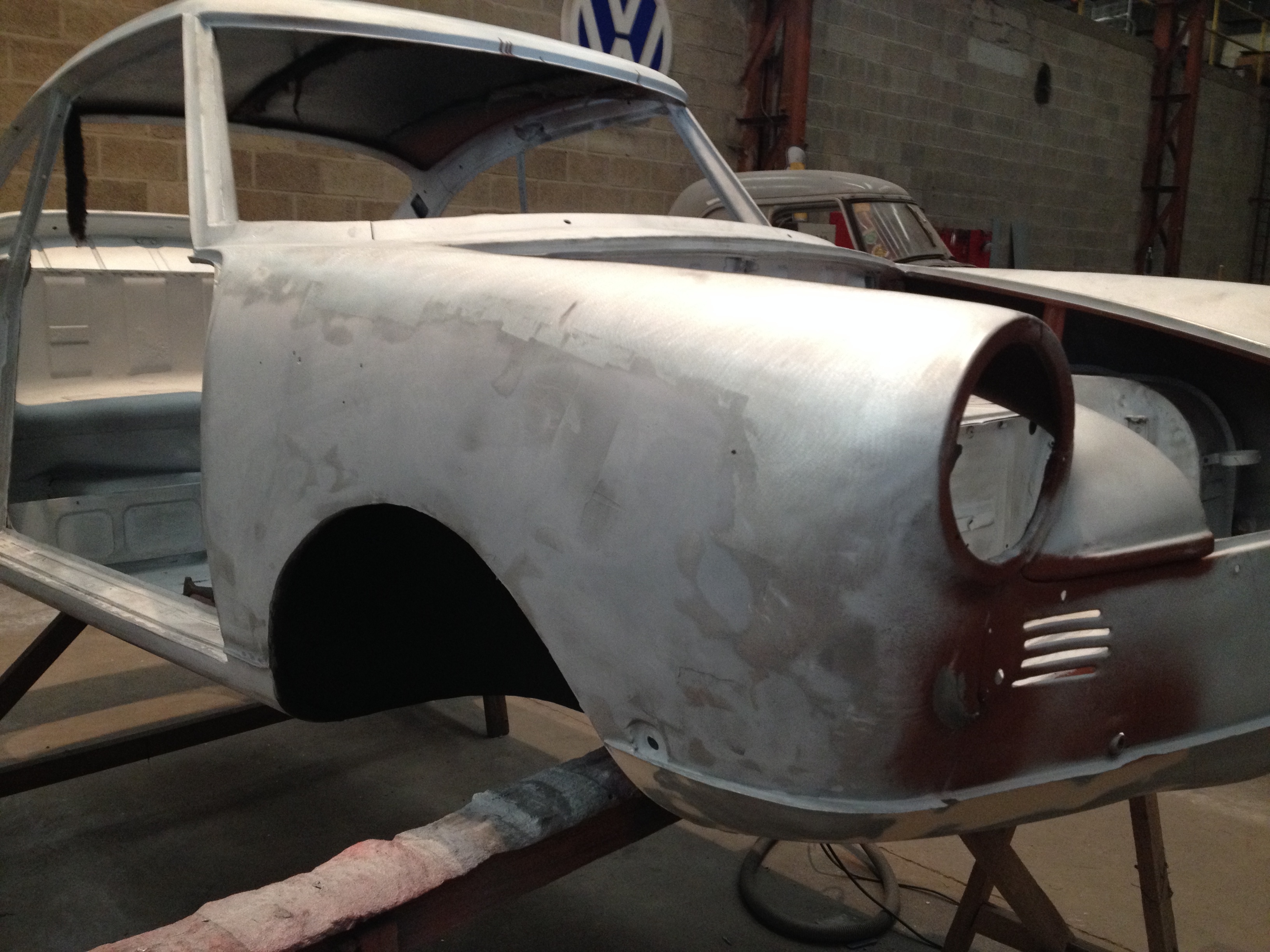

Re: NSU 41 Sportprinz oldtimer restauratie

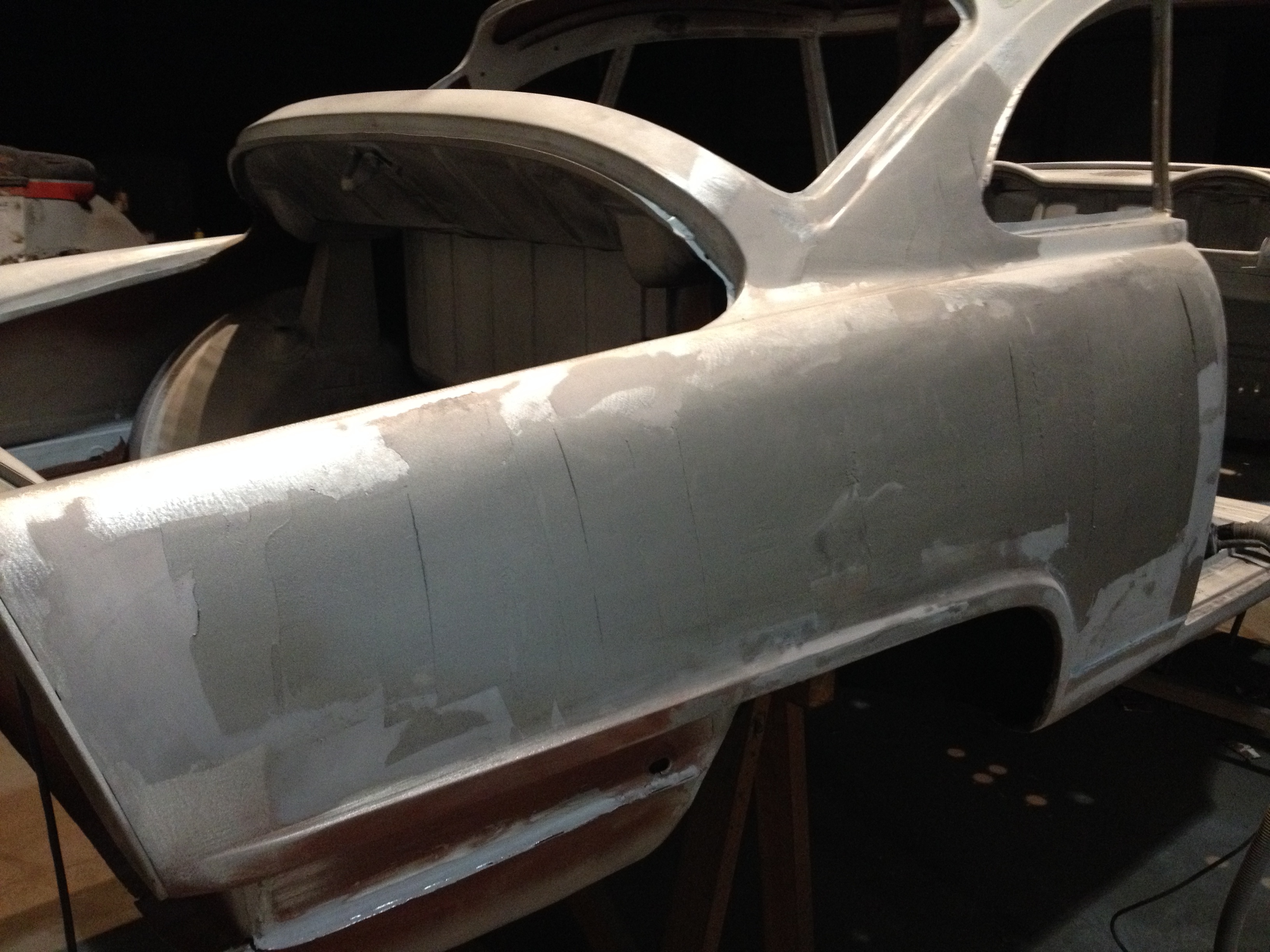

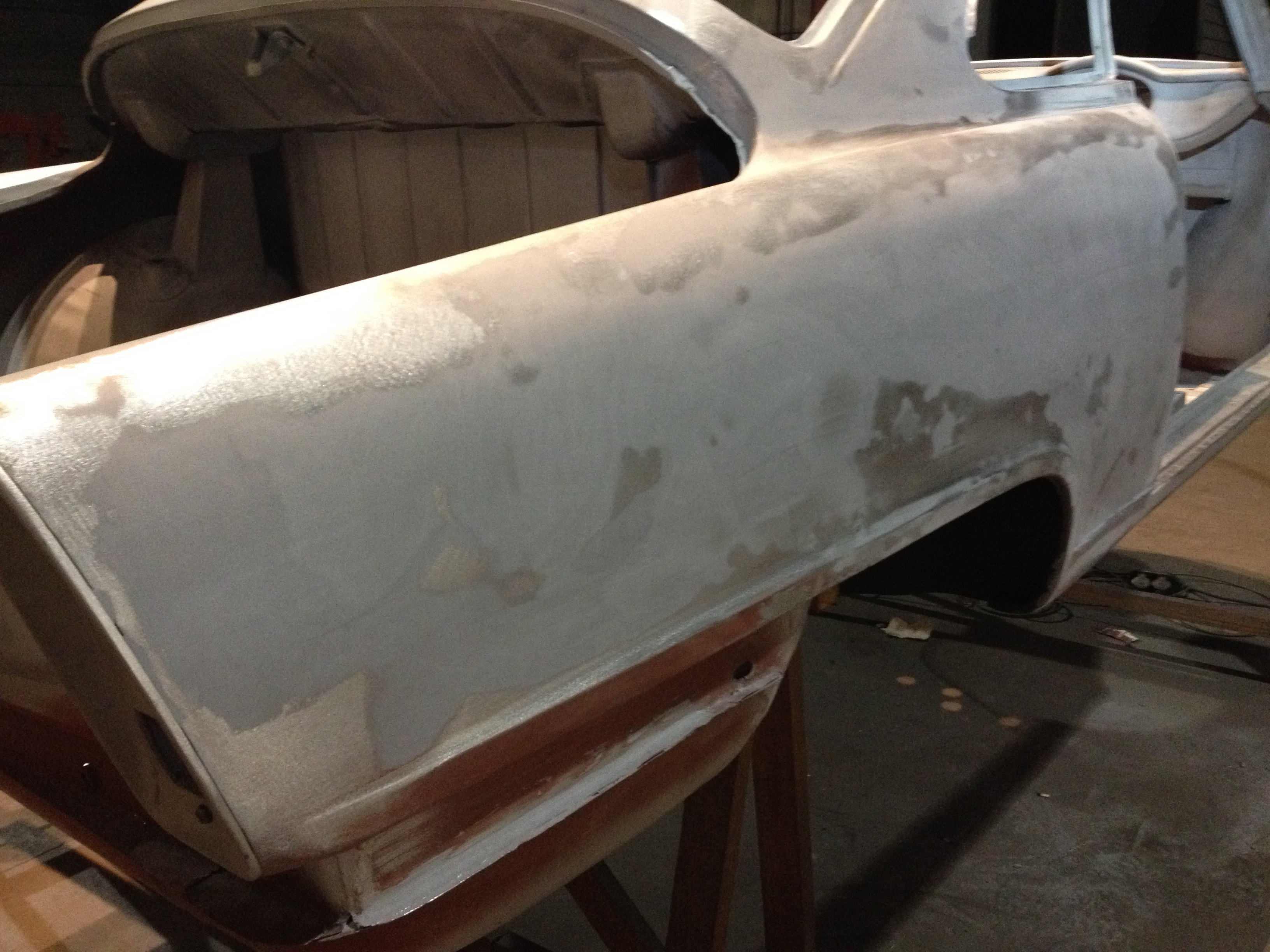

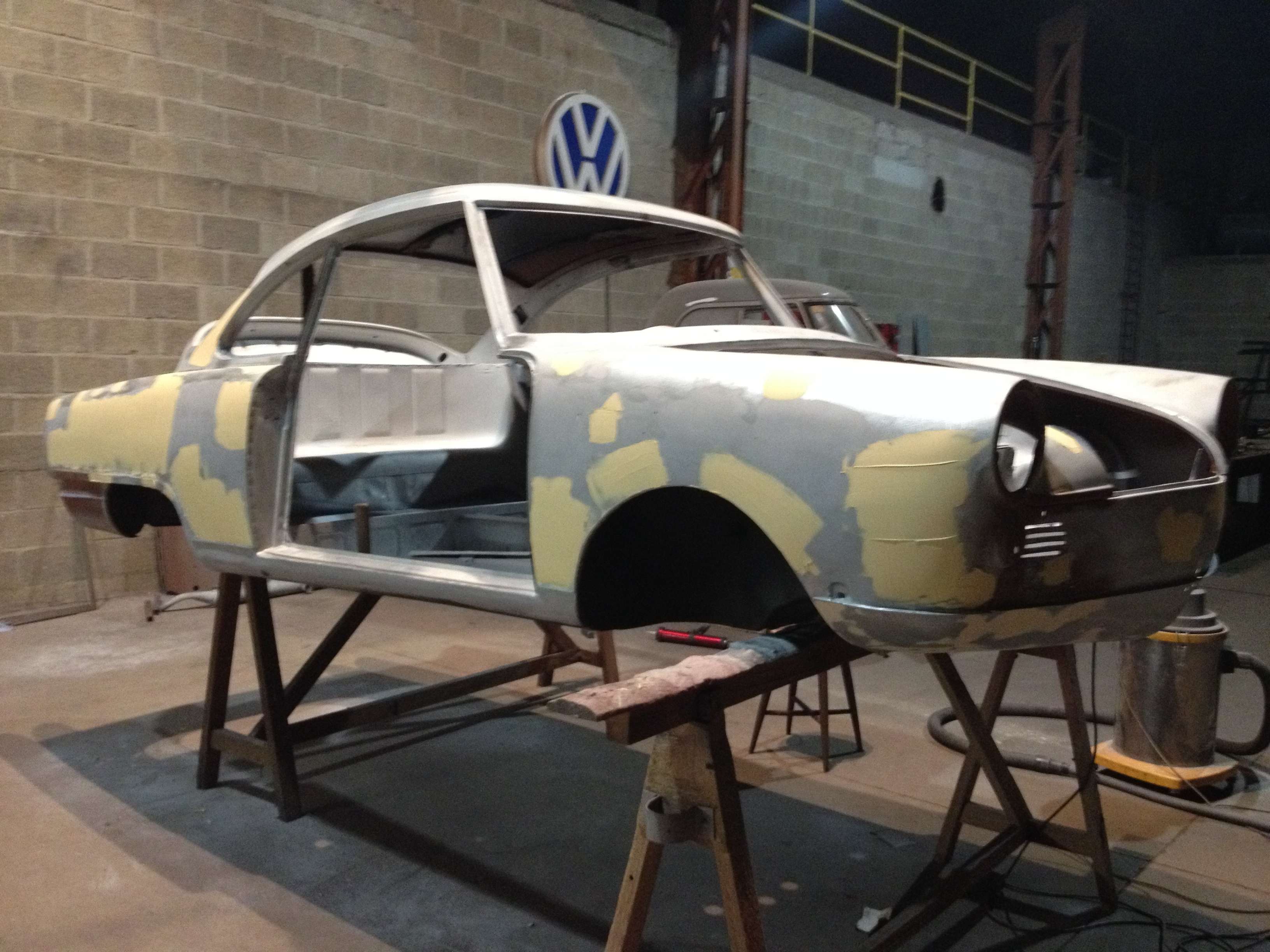

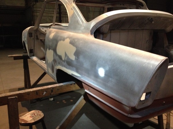

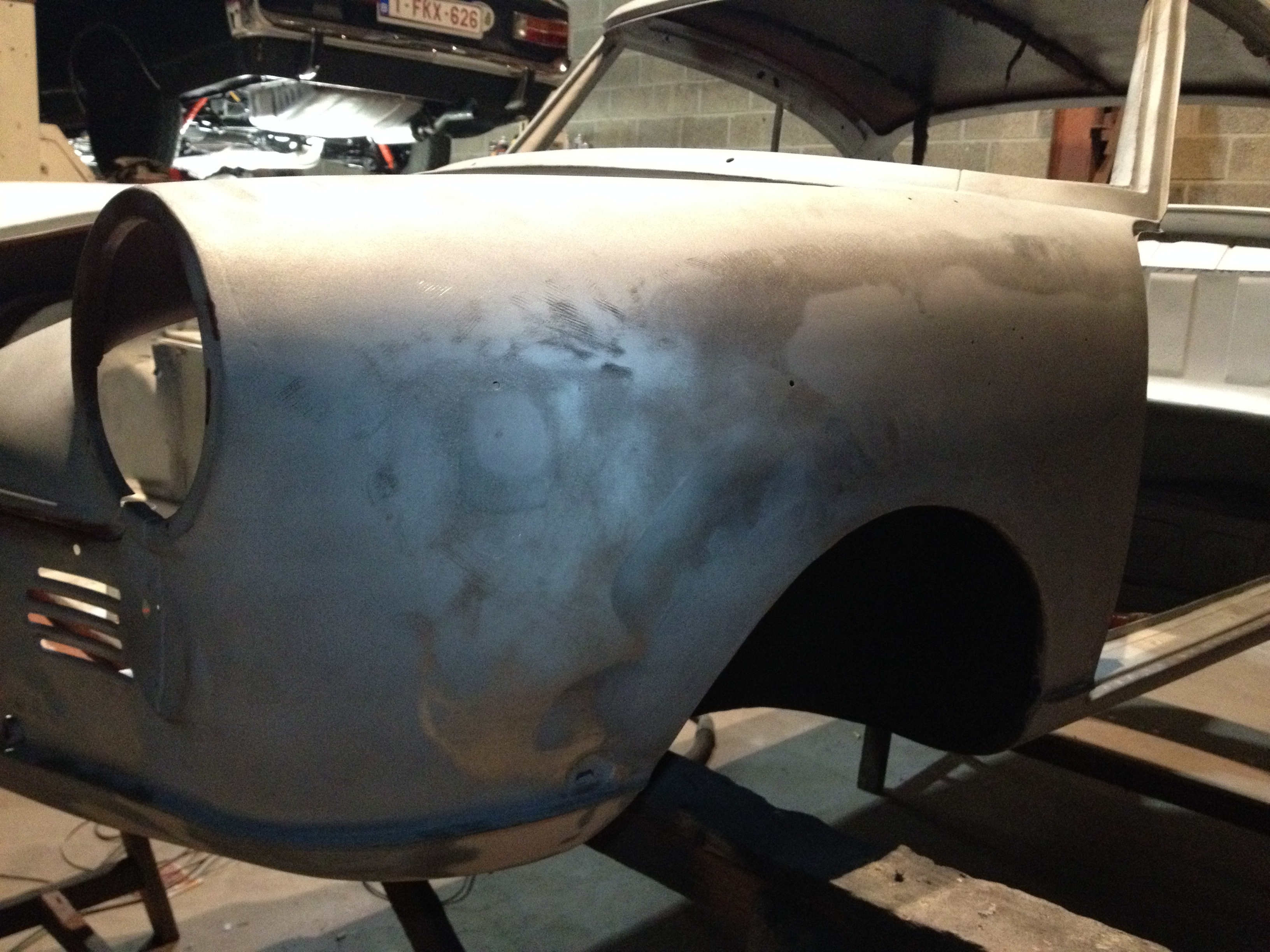

De kas zo goed mogelijk strak getimmerd, klaar voor het eerste laagje mastiek. Een dunne stevige alu-mastiek, ijzersterk, super licht maar enkel machinaal te schuren met korrel 40, en toch flexibel om hier en daar wat bij te timmeren.

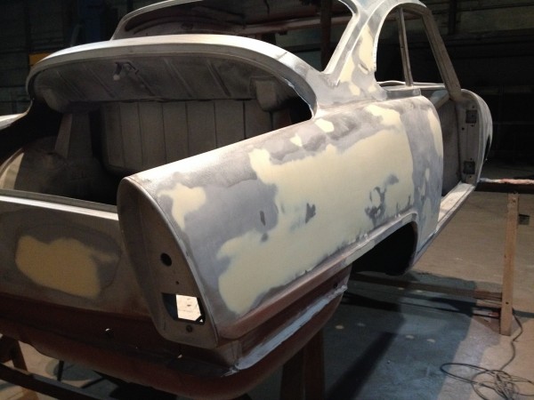

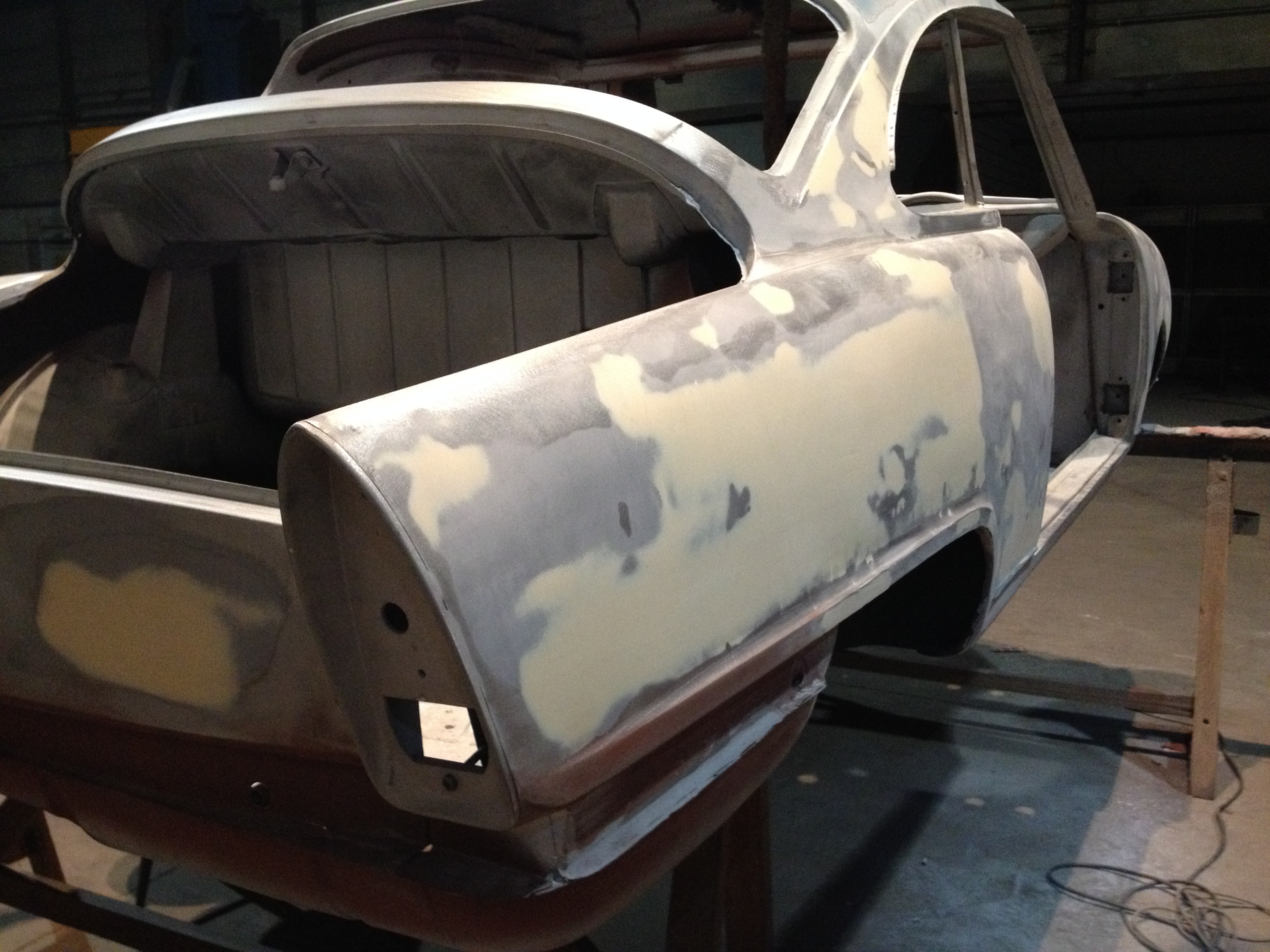

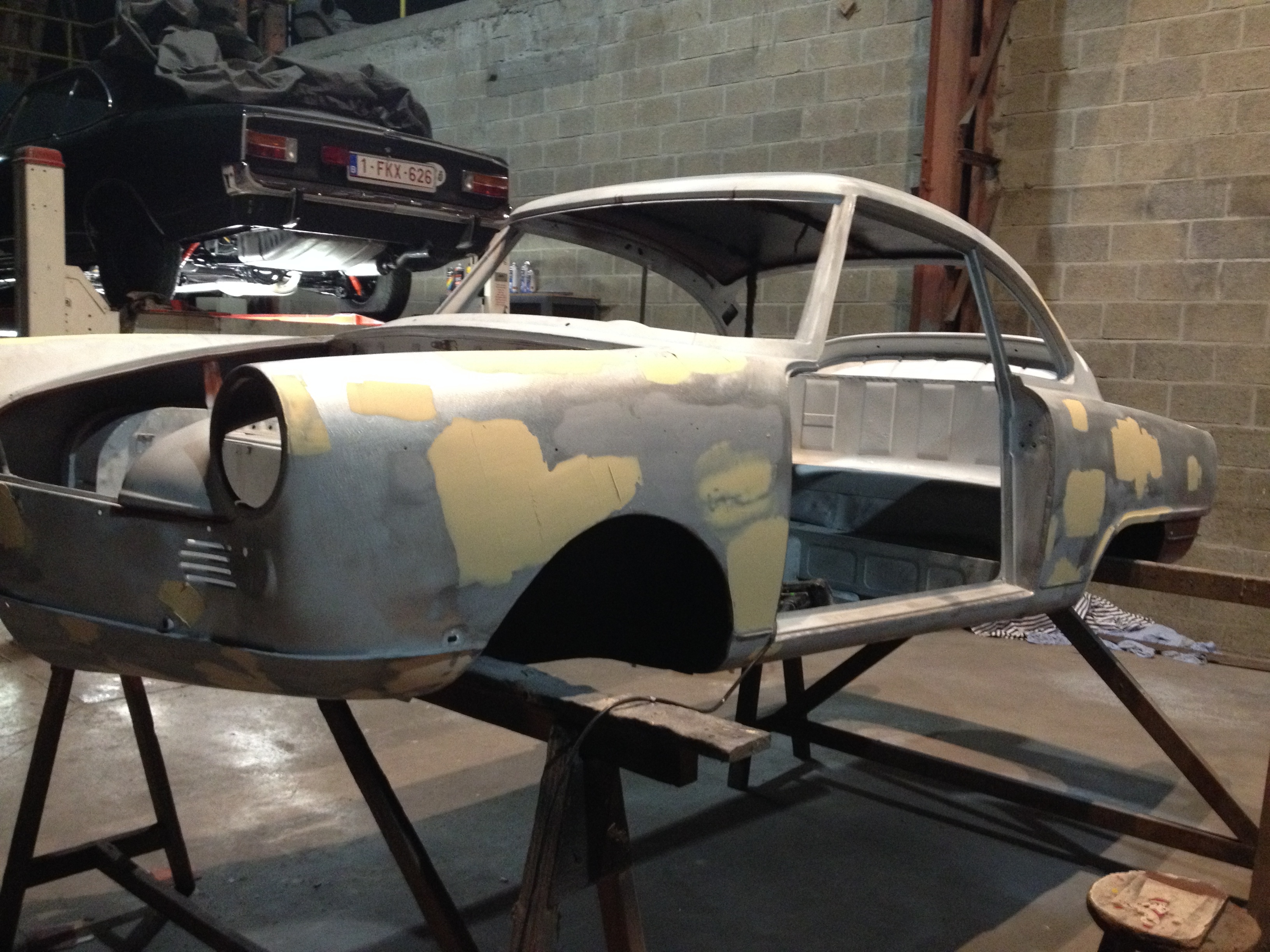

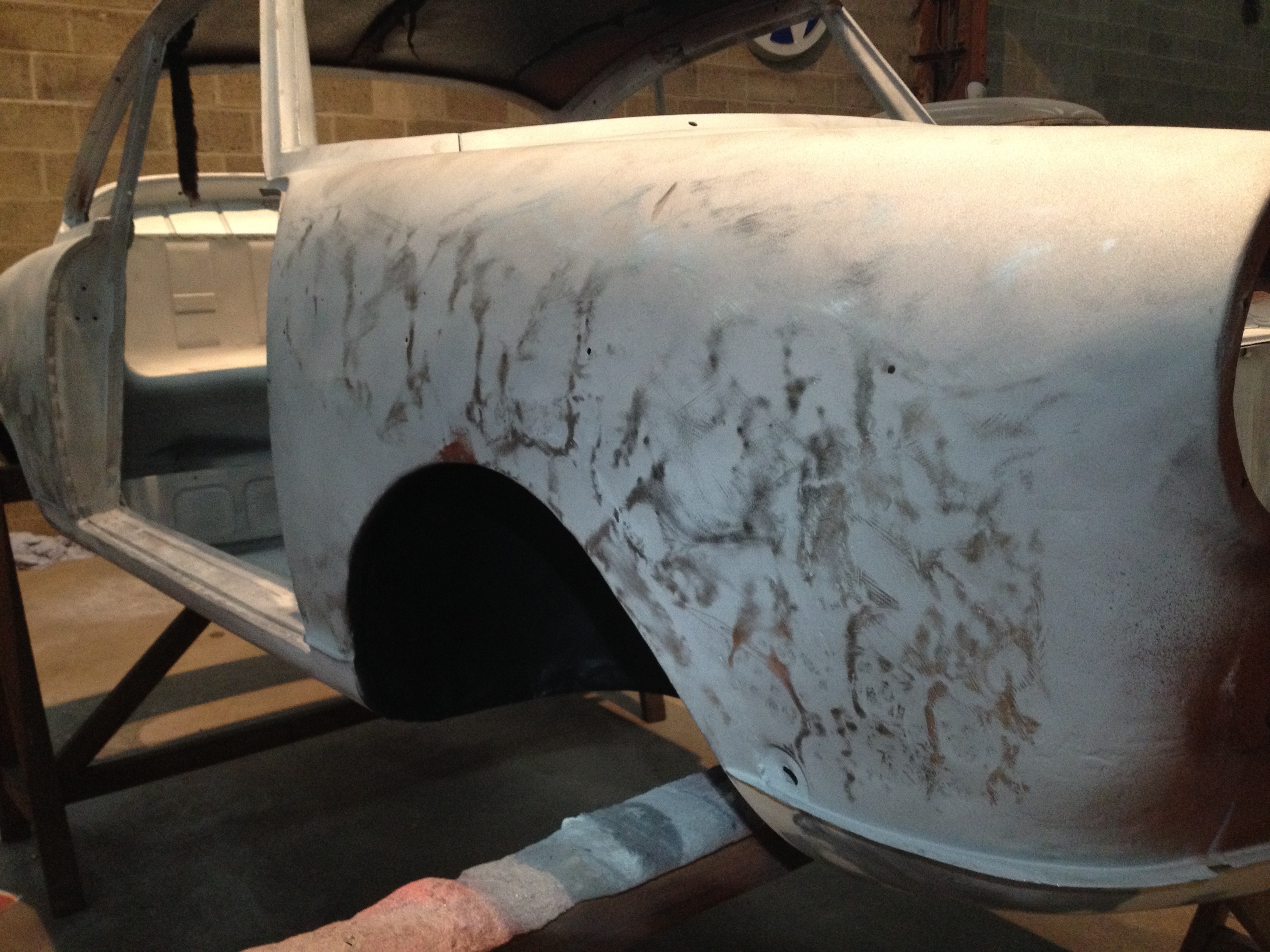

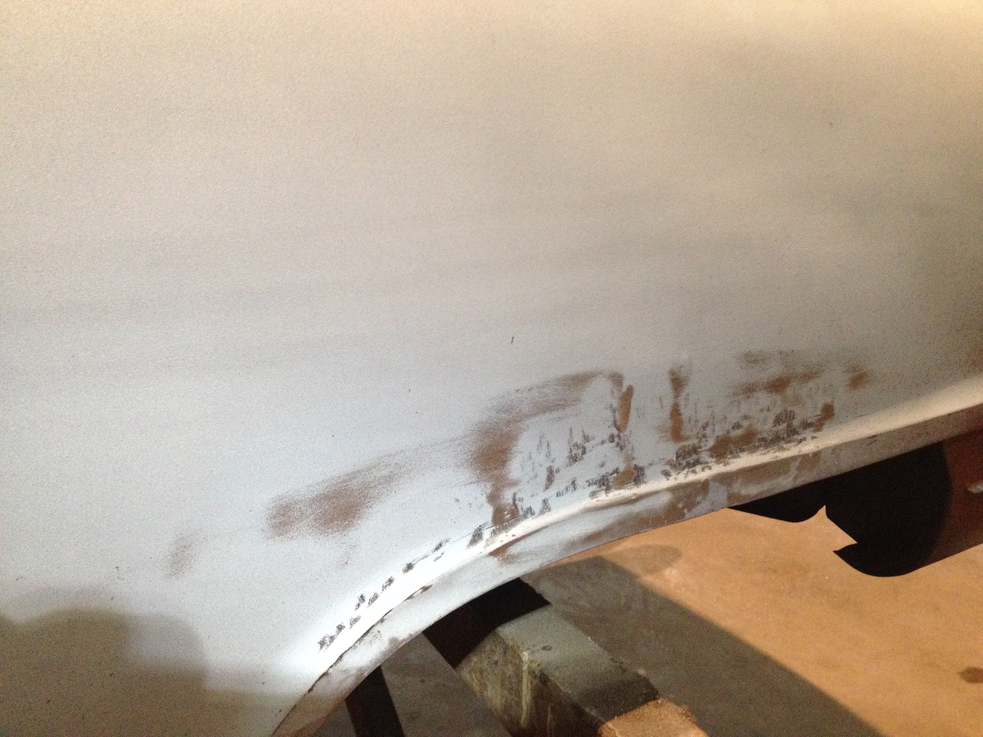

Hier en daar nog een fijn pelletje gewone mastiek.

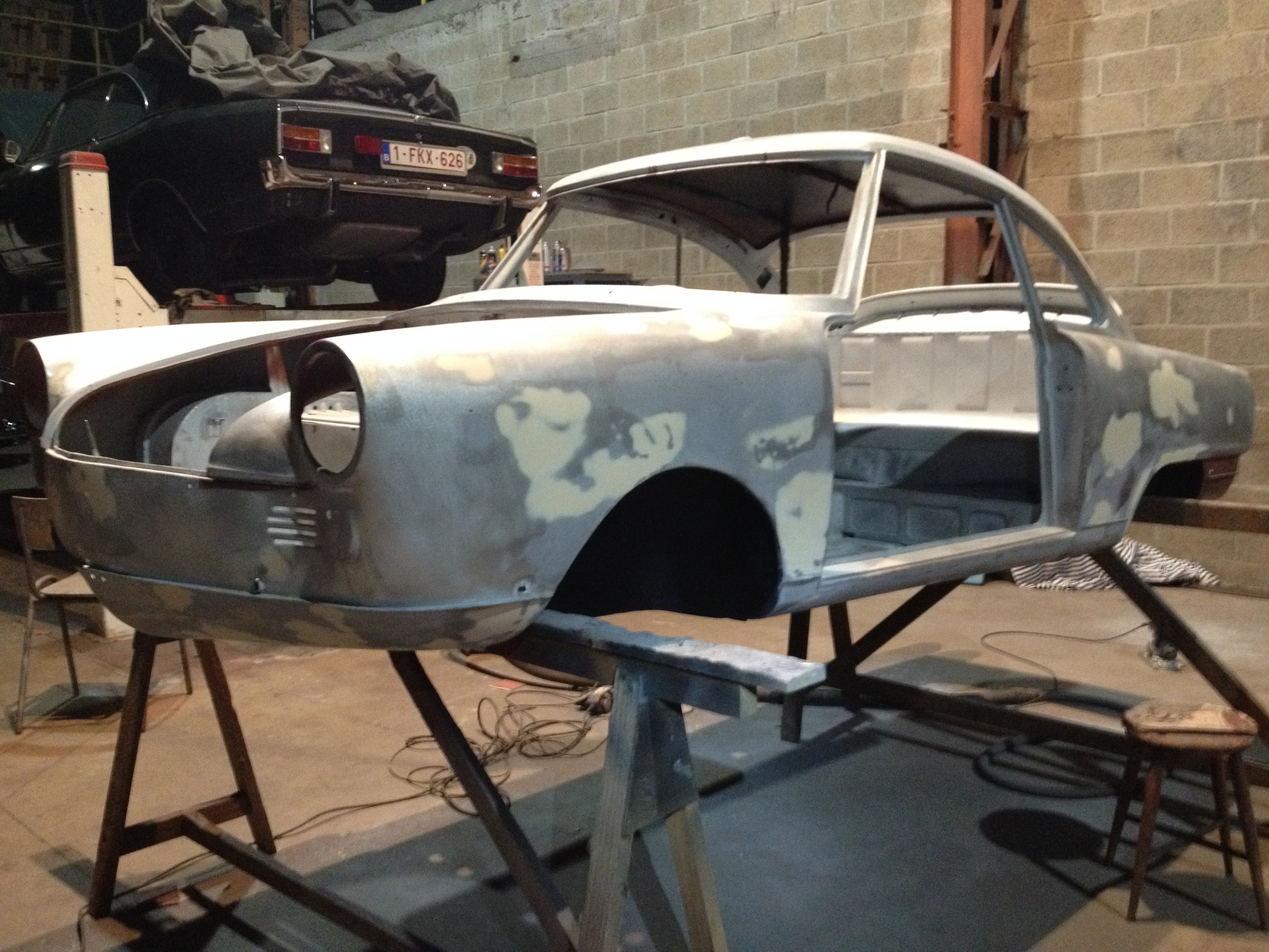

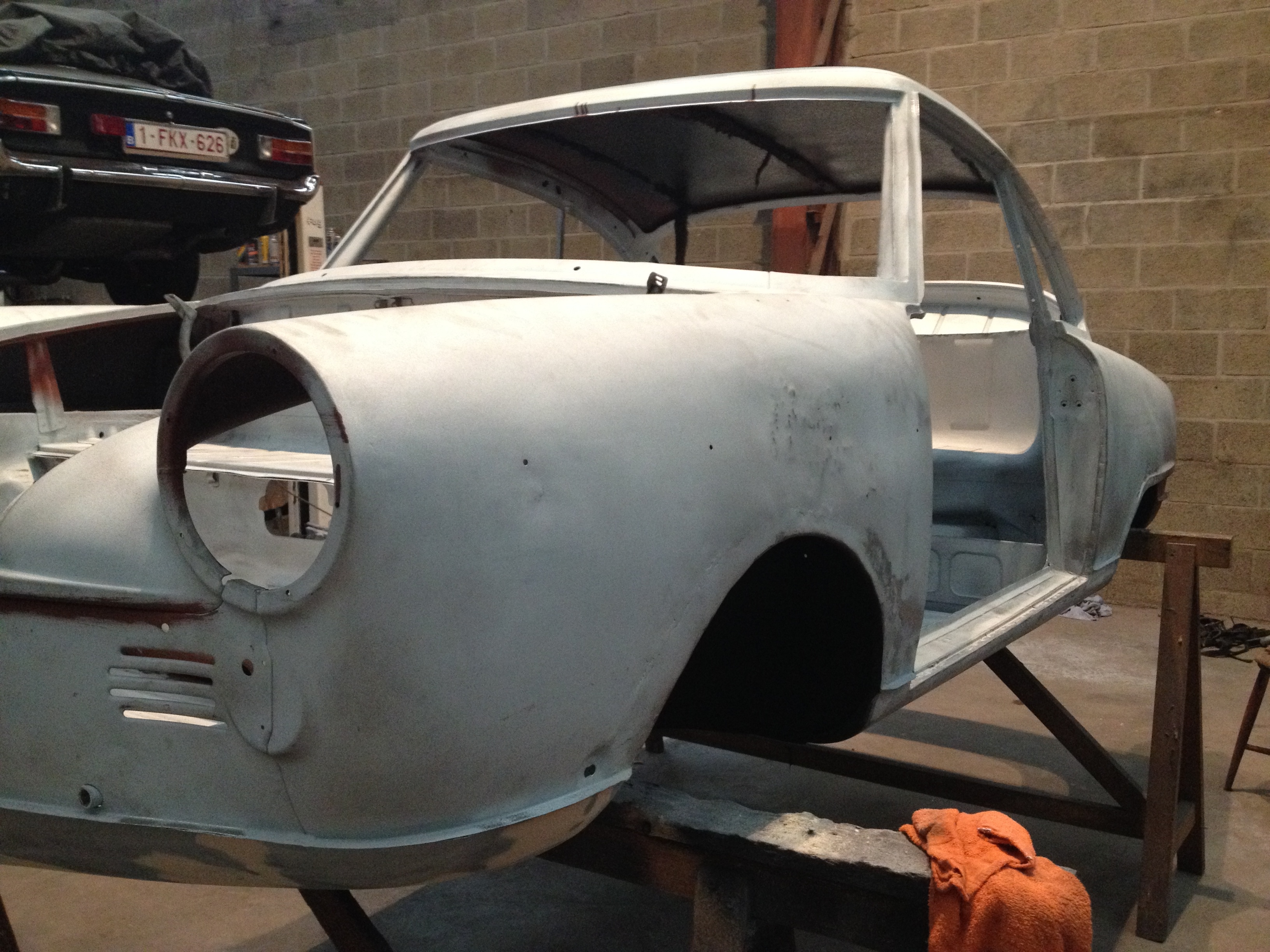

Schuren met korrel 80.
Stilaan klaar voor spuitplamuur.
