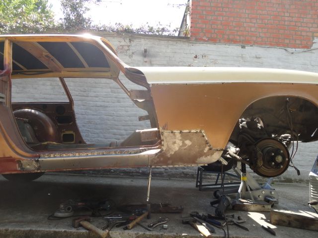

Re: Een "hobby" aan mijn been....

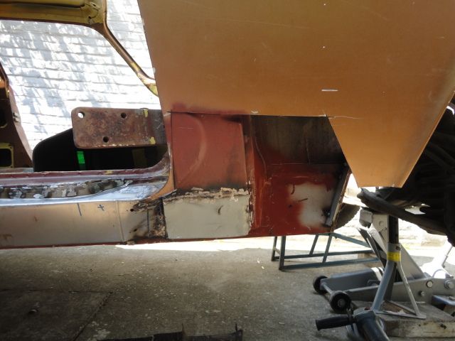

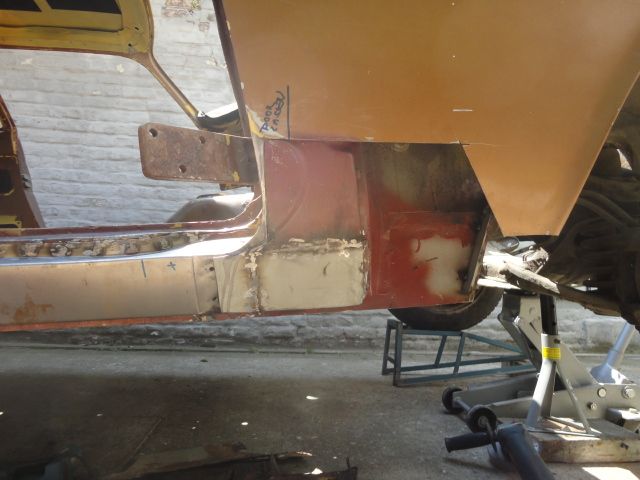

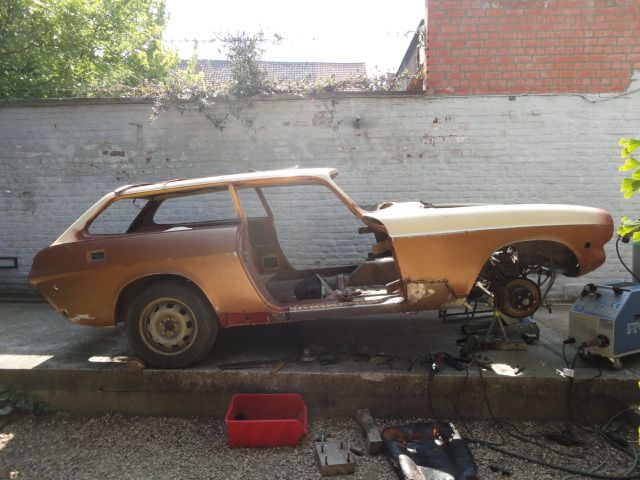

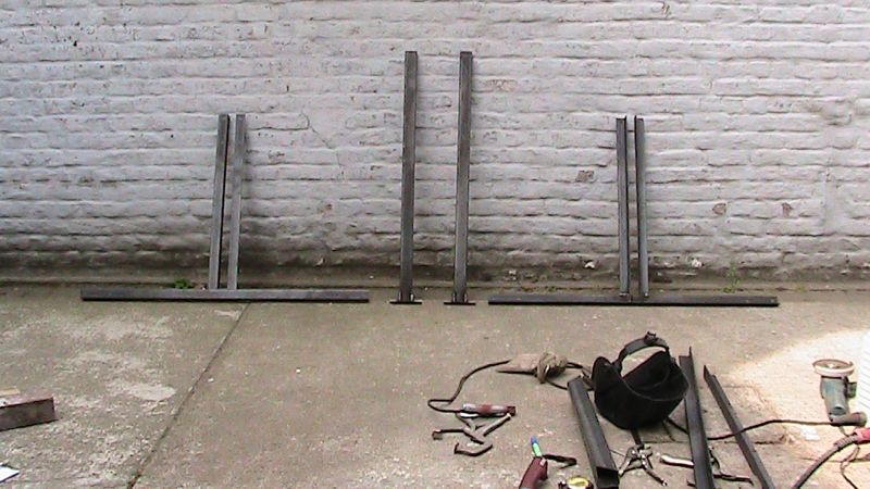

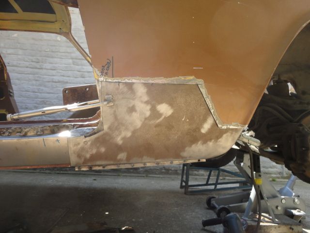

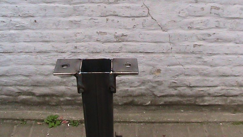

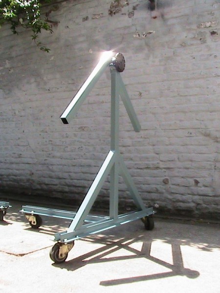

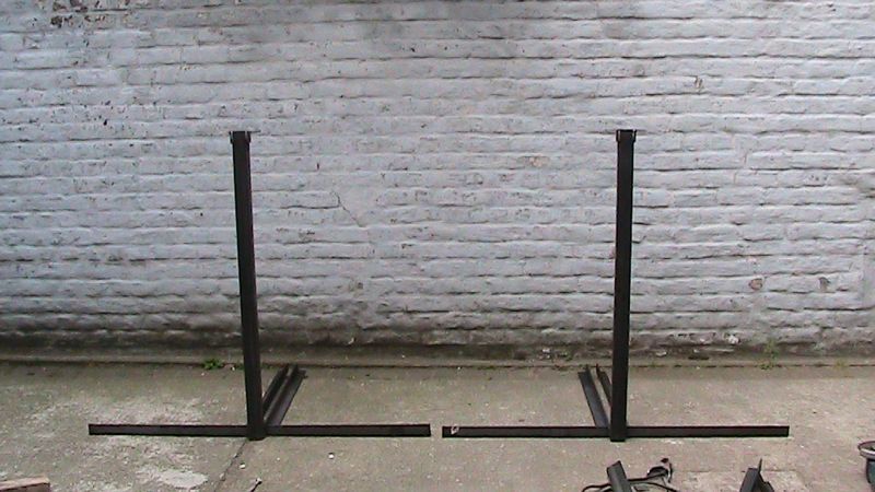

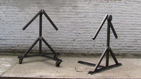

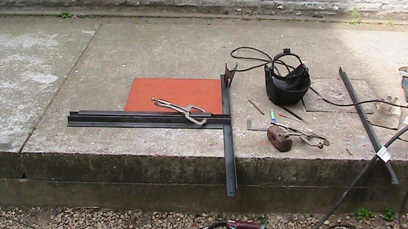

En dat allemaal midden in 't stad. Laswerken bijna gedaan, daarna gaat het snel...

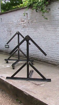

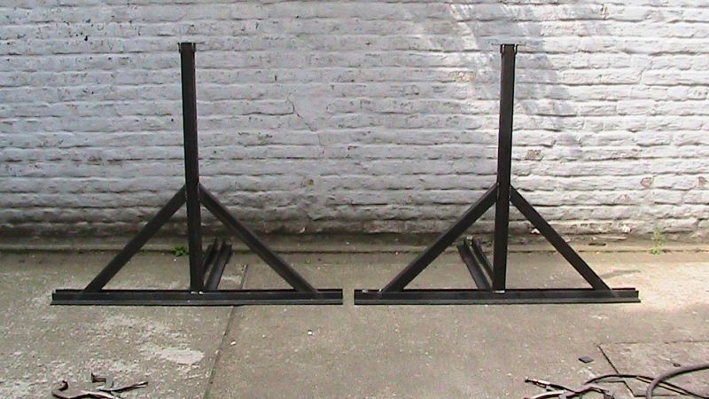

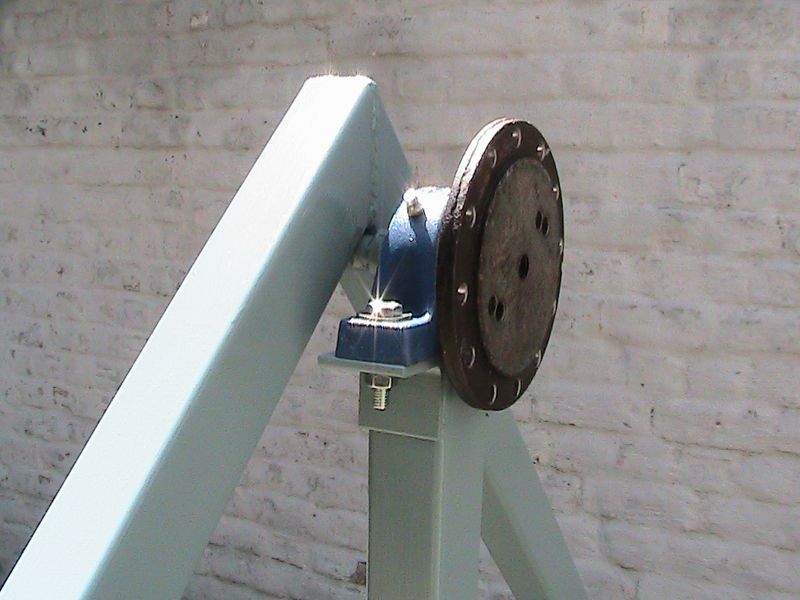

Spit-ten dan maar....
spit maar verder
spit af

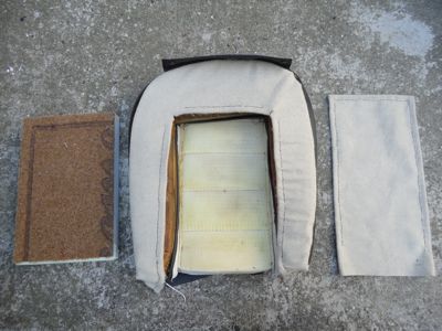

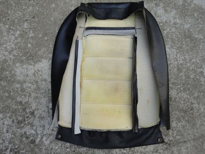

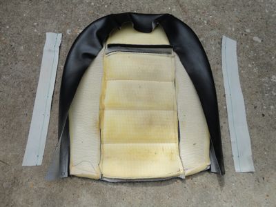

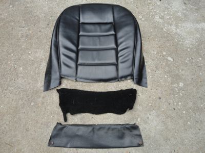

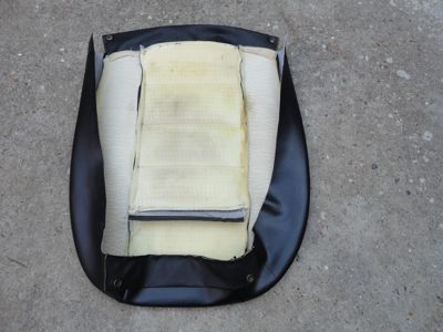

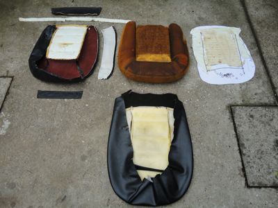

zitting - overtrek. Tweedehandse aanpas
oude demonteren en stukken overzetten op 'nieuwe'
stoffen bevestigingstrook vervangen door de originele
naaien maar, jawel mannen

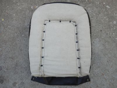

met bevestiging-strook eraan
met zitvlak zijstroken eraan = voor de stalen draden aantrekken middenvlak naar beneden.

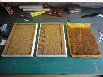

kokosmatten ideaal en quasi idem aan origineel (sterkte stugheid en dikte)

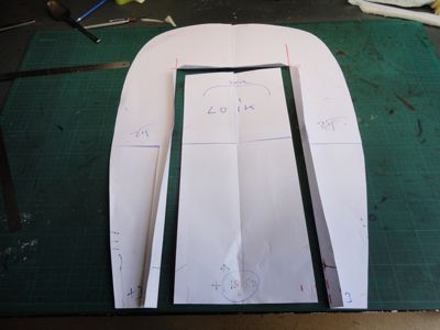

mallen maken
mallen maken

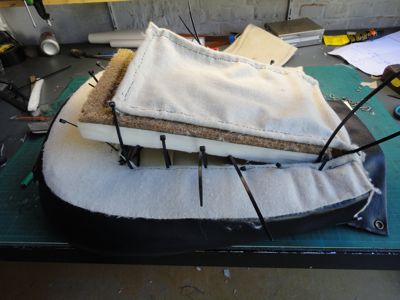

met ty-straps de drie stalen draden samentrekken, midden-zitvlak naar beneden (kuip maken)

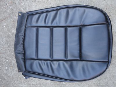

alles samen, later de ty-straps vervangen door de originele stalen haken

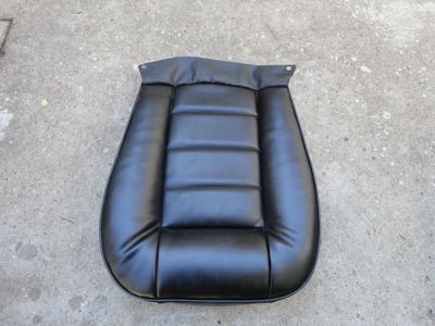

voila, na aantrekken op frame (stoel) zitten de hoeken ook strak...
