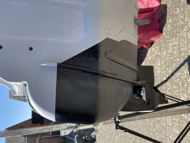

Onderkant cabine behandeld

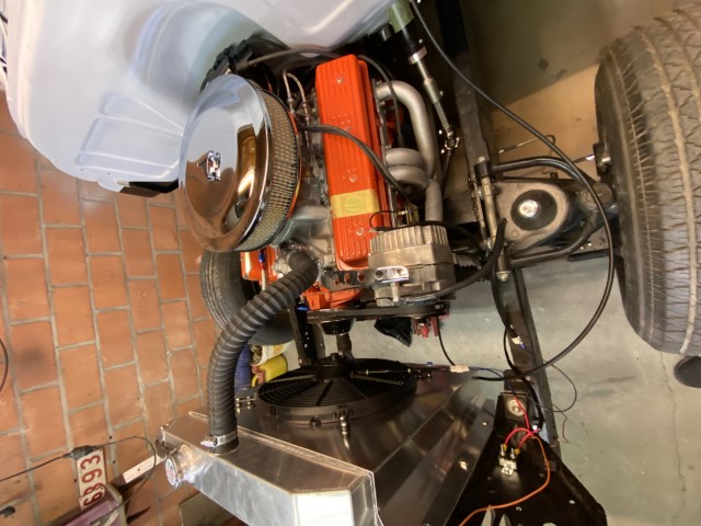

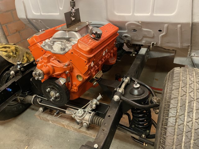

Motorblok geinstalleerd

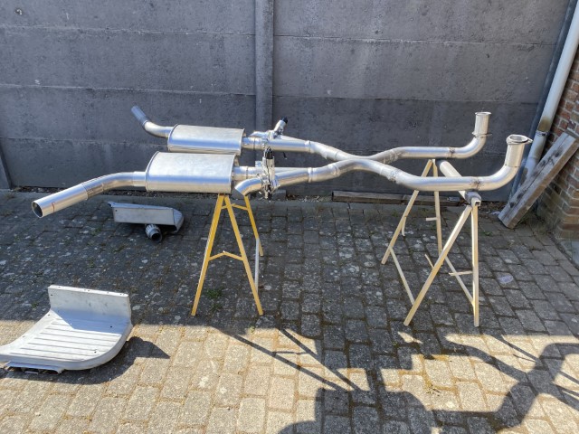

Uitlaat gefabriceerd

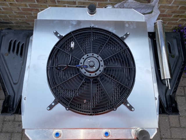

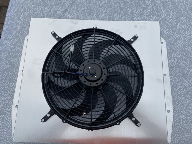

Aluplaat geplooid tot fanshroud en op radiator gemonteerd

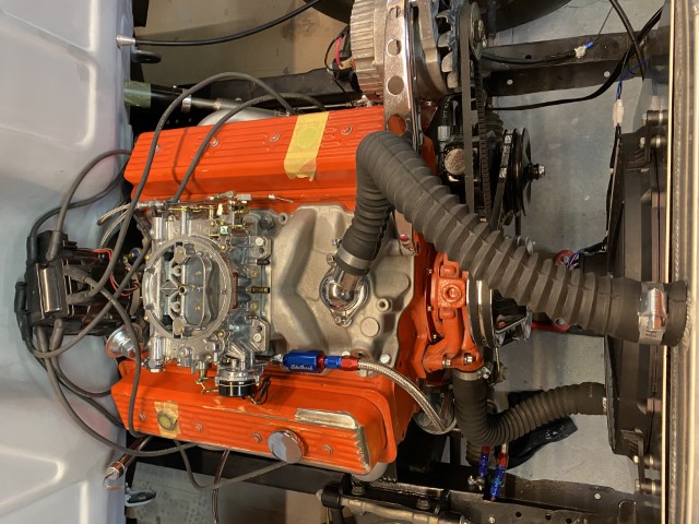

Motorblok verder 'aangekleed'

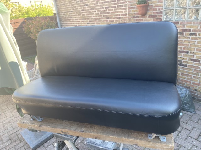

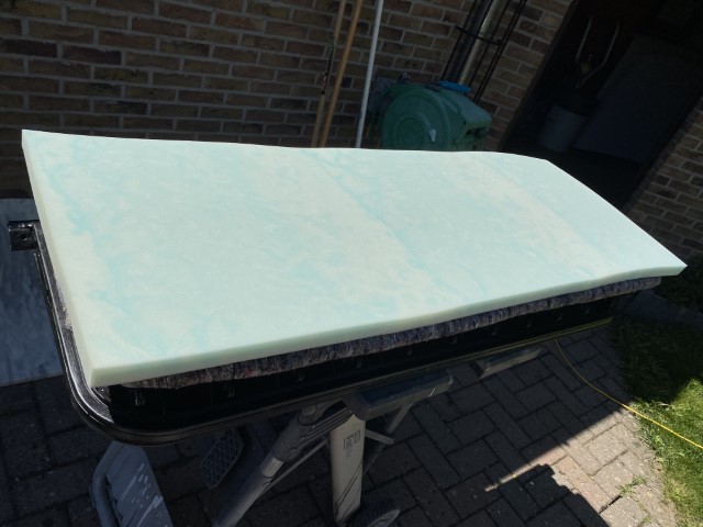

Benchseat gestript en opnieuw bekleed

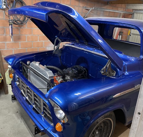

Alles wat al klaar was laten spuiten, en hier zijn we vandaag
IMG_6930 (Small).jpg (85.66 KiB) 98691 keer bekeken
Electriciteit ligt ook al, en de eerste meters heeft em al gereden ... joehoe !! Moet alleen mijn blok (timing) en carburateur nog eens goed laten afstellen...

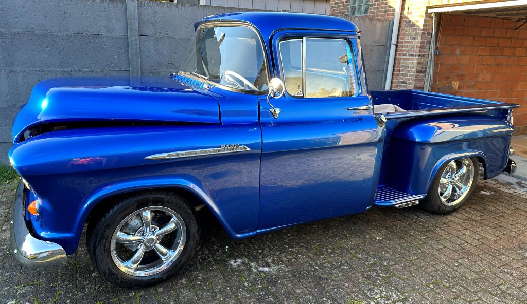

alweer 2,5j later ... en we zijn (eindelijk) klaar om naar de keuring te gaan ...
vorige week zijn eerste badje gegeven:
