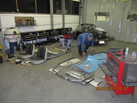

zo en dat was dag 1 met als resultaat een vloer vol stukken.

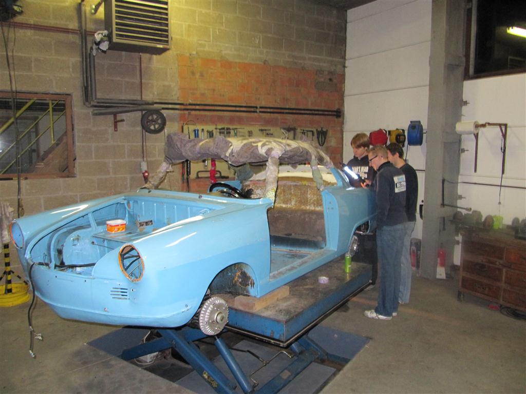

Ons NSU'ke is van 1963, ik heb de fahrzeugbrief bekeken, samen met het roze formulier mét E705 vignet, inschrijven zal geen probleem zijn. Waar ik al aan denk...we zijn net begonnen met afbreken.
We zijn goed begonnen, Morgen probeer ik de losse onderdelen al een keer te bekijken.
Wat we al wel gezien hebben is dat er aan dit ketelke al serieus is gelast, dorpels, deuren, koffer,... moet blijkbaar heel slecht geweest zijn. Ik schat gerestaureerd in de jaren 80, dat zien we aan de "modernere' vijzen voorzien van teflon, de uitgedroogde nieuwere bodycoating.
De aard van restauratie doet vermoeden dat het door een "oudere" persoon is gedaan, soort tapijten, bepaald recuperatiemateriaal, het cassetje in de radio...
Hopelijk zijn de vorige laswerken naar behoren uitgevoerd, zoals we nu kunnen zien precies wel, maar die zekerheid hebben we na het zandstralen.
Na de straalwerken kunnen we pas echt goed een staat opmaken en starten met de laswerken, gevolgd door de carrosserie werken.
We gaan er mogen inhangen, ik heb er goesting in, het wordt een juweeltje.

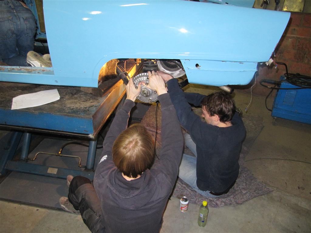

Re: NSU 41 Sportprinz cursus oldtimer restauratie

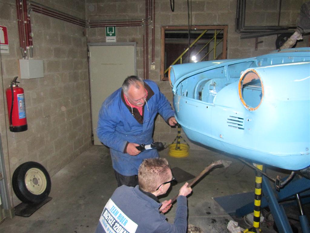

Hartelijk bedankt voor jullie bijdrage. Ik ben weer wat wijsheid rijker (die ben ik dan vast weer kwijt tegen het einde ma bon ... )
Gisteren was weer een bewogen dagje. We hebben verder gedaan aan de demontage van de NSU.
Er is toch weer wat knoeiwerk boven gekomen en nog wat stukken om toe te voegen aan de lijst van te vervangen.
- Bijlagen
- dashboard (Medium).JPG (132.99 KiB) 27069 keer bekeken
- vooras eruit (Medium).JPG (101.73 KiB) 27069 keer bekeken
- klaar start (Medium).JPG (105.55 KiB) 27069 keer bekeken

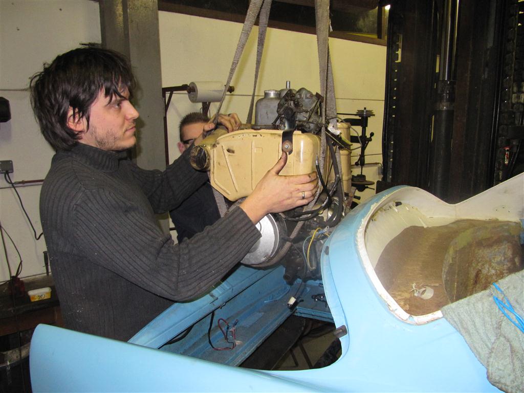

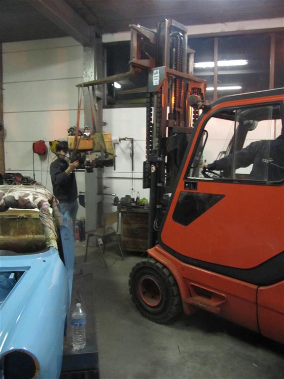

en omdat praatjes geen gaatjes vullen
- Bijlagen
- sleutelen (Medium).JPG (95.79 KiB) 27056 keer bekeken
- motor eruit2 (Medium).JPG (106.36 KiB) 27056 keer bekeken
- motor eruit (Medium).JPG (61.88 KiB) 27056 keer bekeken
