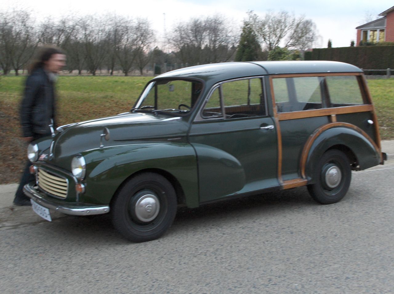

wel dan maar wat foto's
van ver ziet ze er ok uit

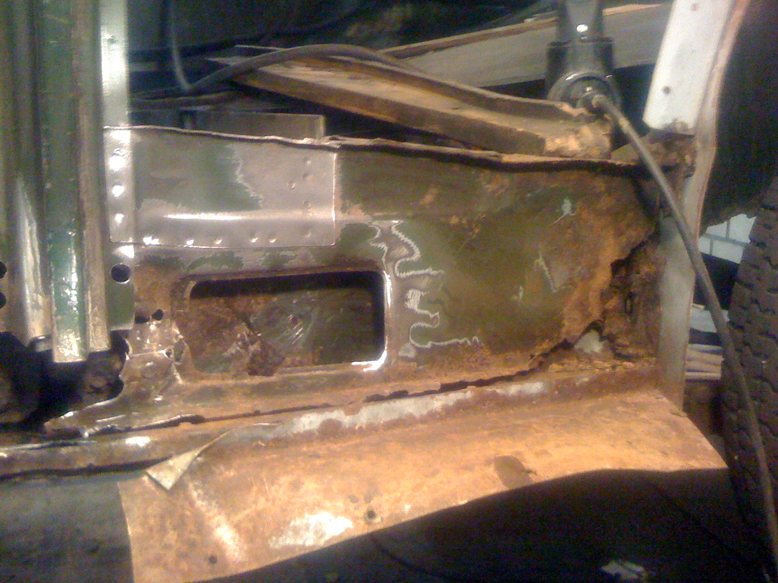

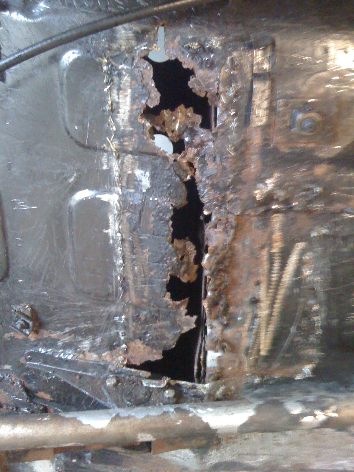

kijk een plaatje.

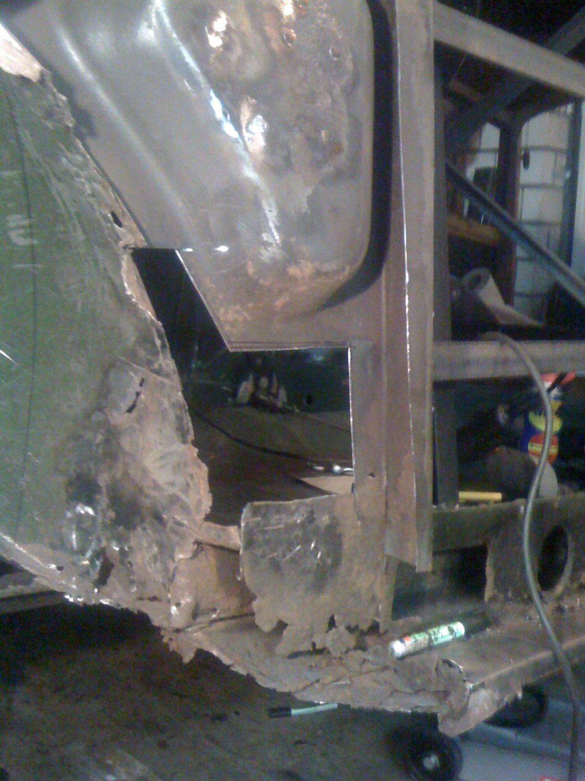

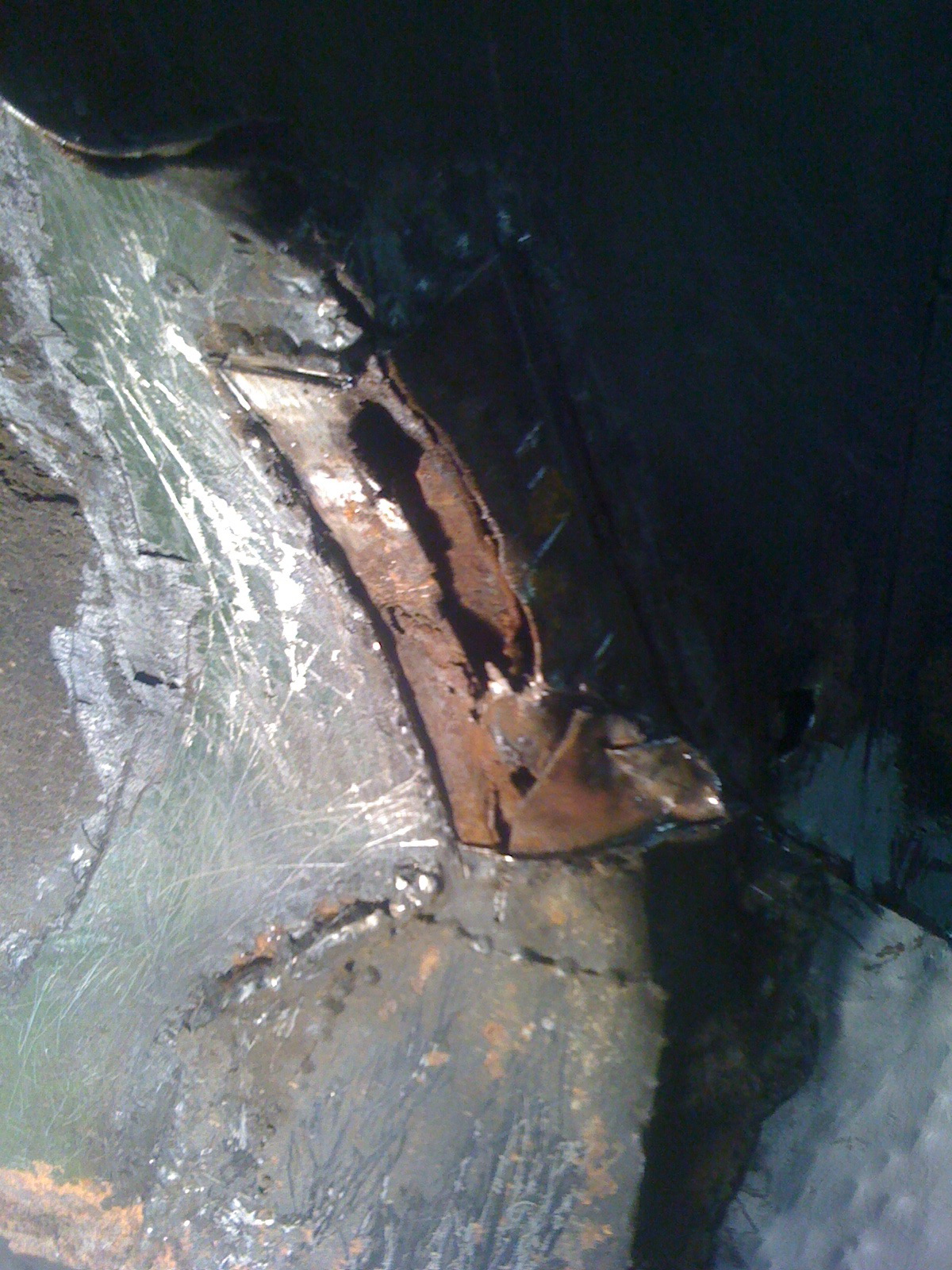

wat zou daar onder zitten?
niet veel

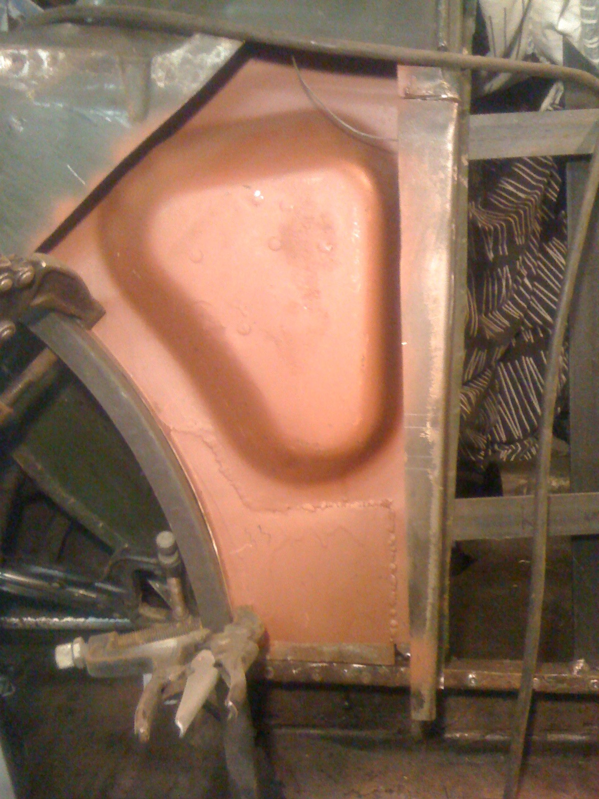

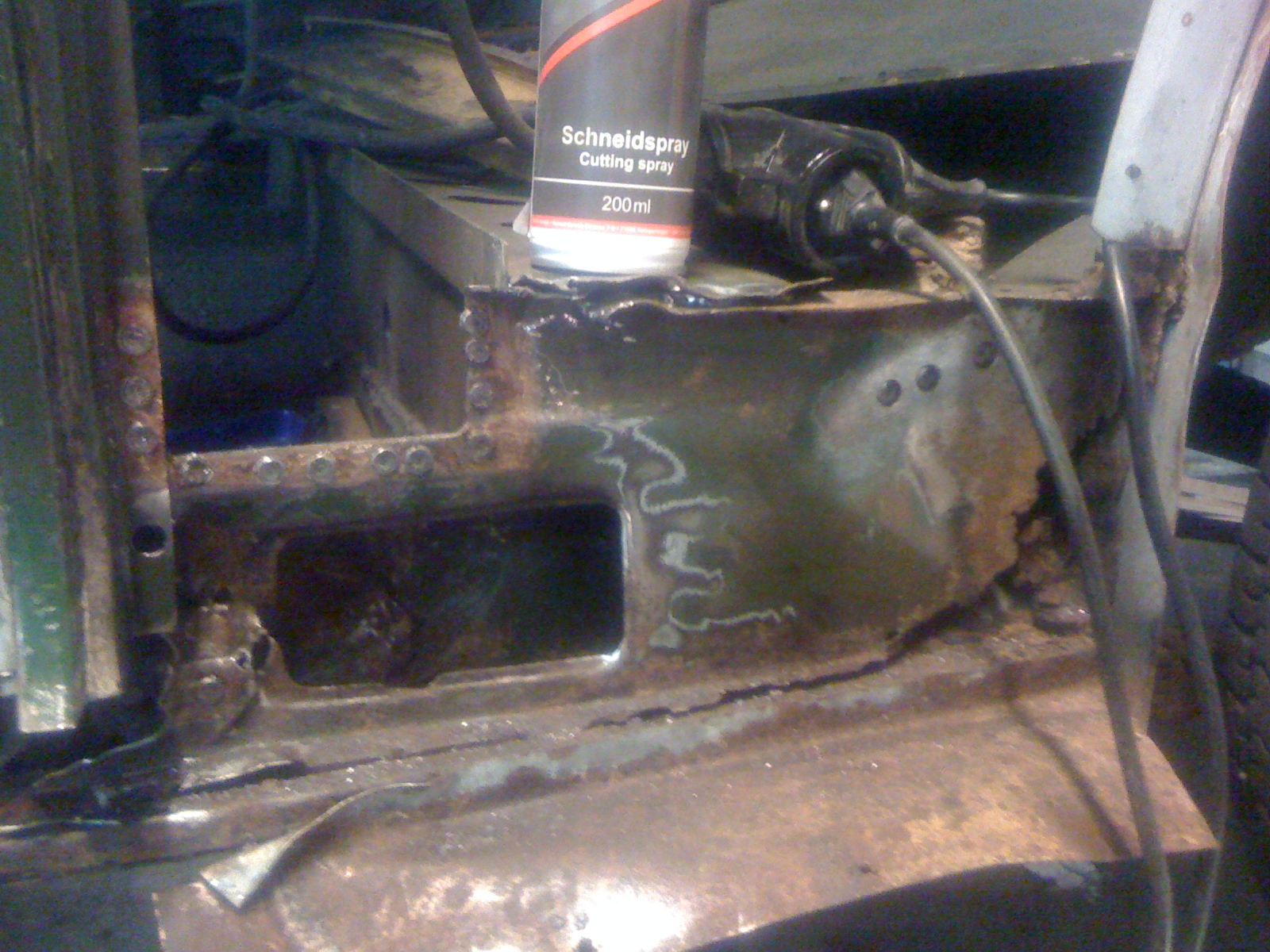

een opgelapte linker wielkast aan de A-stijl
die plaatjes moeten er af beloofd niet veel goeds, maar dat weten we al ondertussen :roll:
grondig gerestaureerd, de stevigheid is verzekerd op deze wijze :o

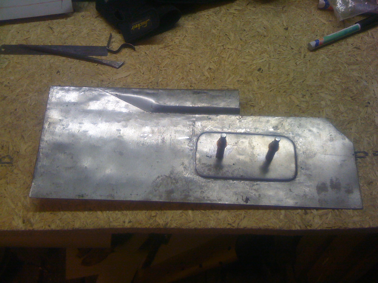

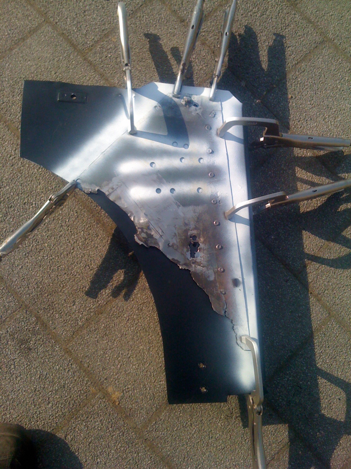

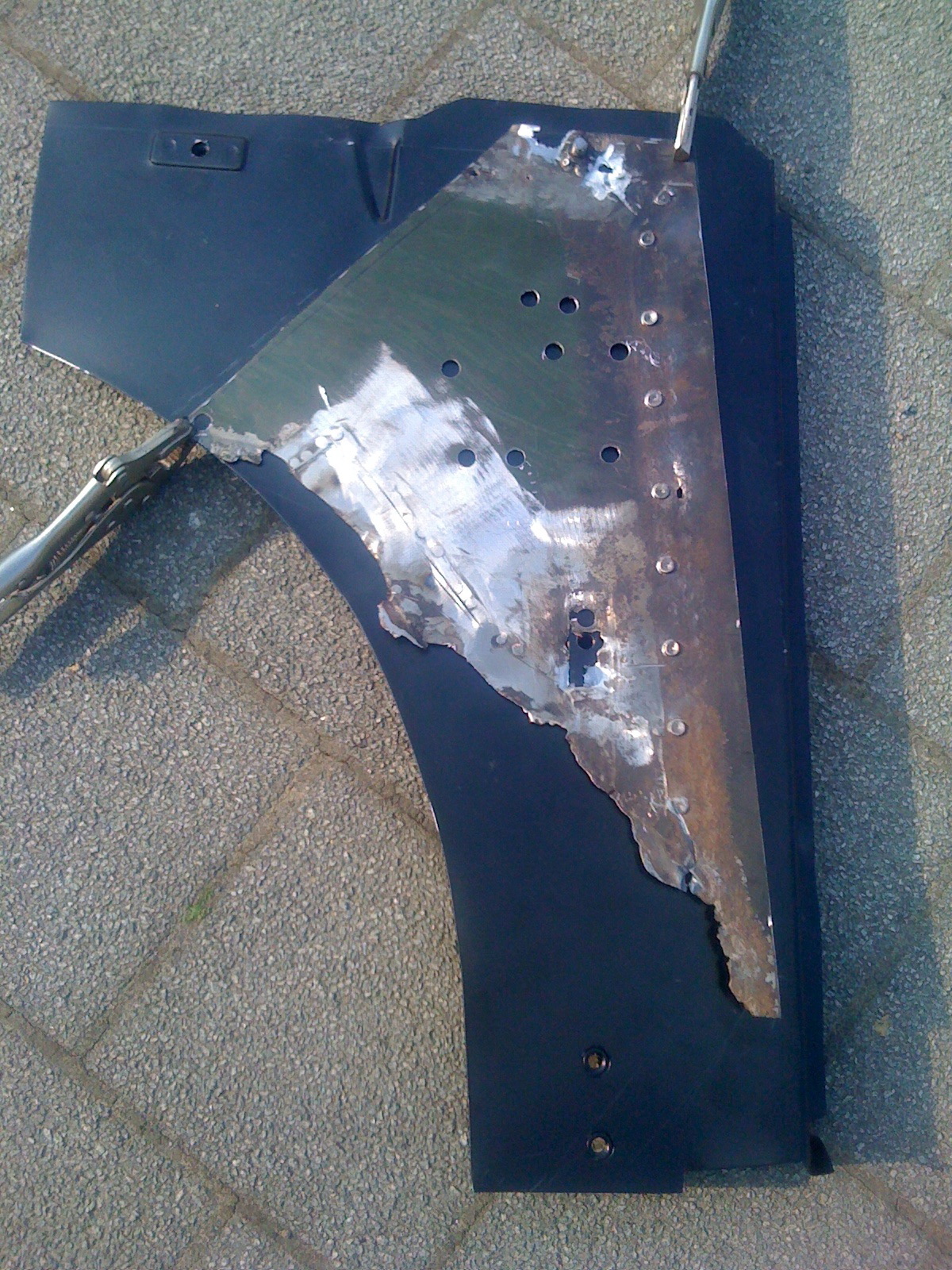

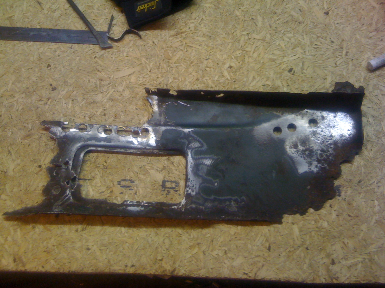

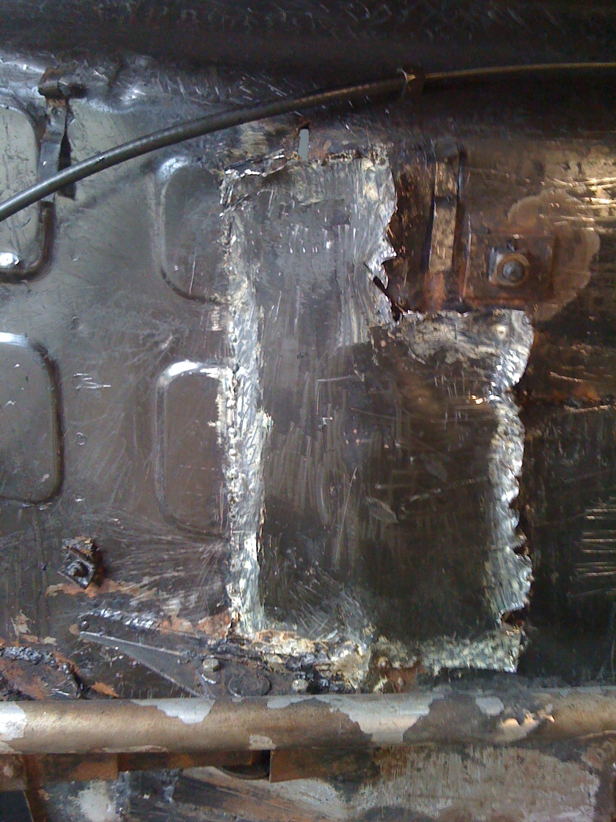

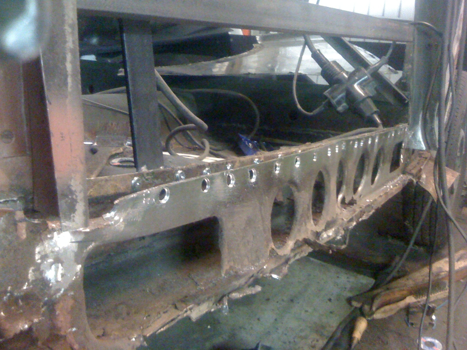

het eerste "bedoelde" gat is gemaakt!
goed klemmen
erin gelast
met de geschikte produkten uit de "VENTIX"-webshop behandeld ;)

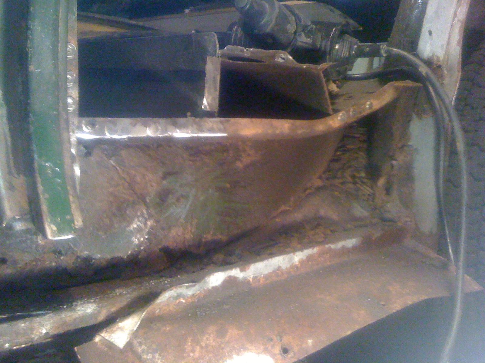

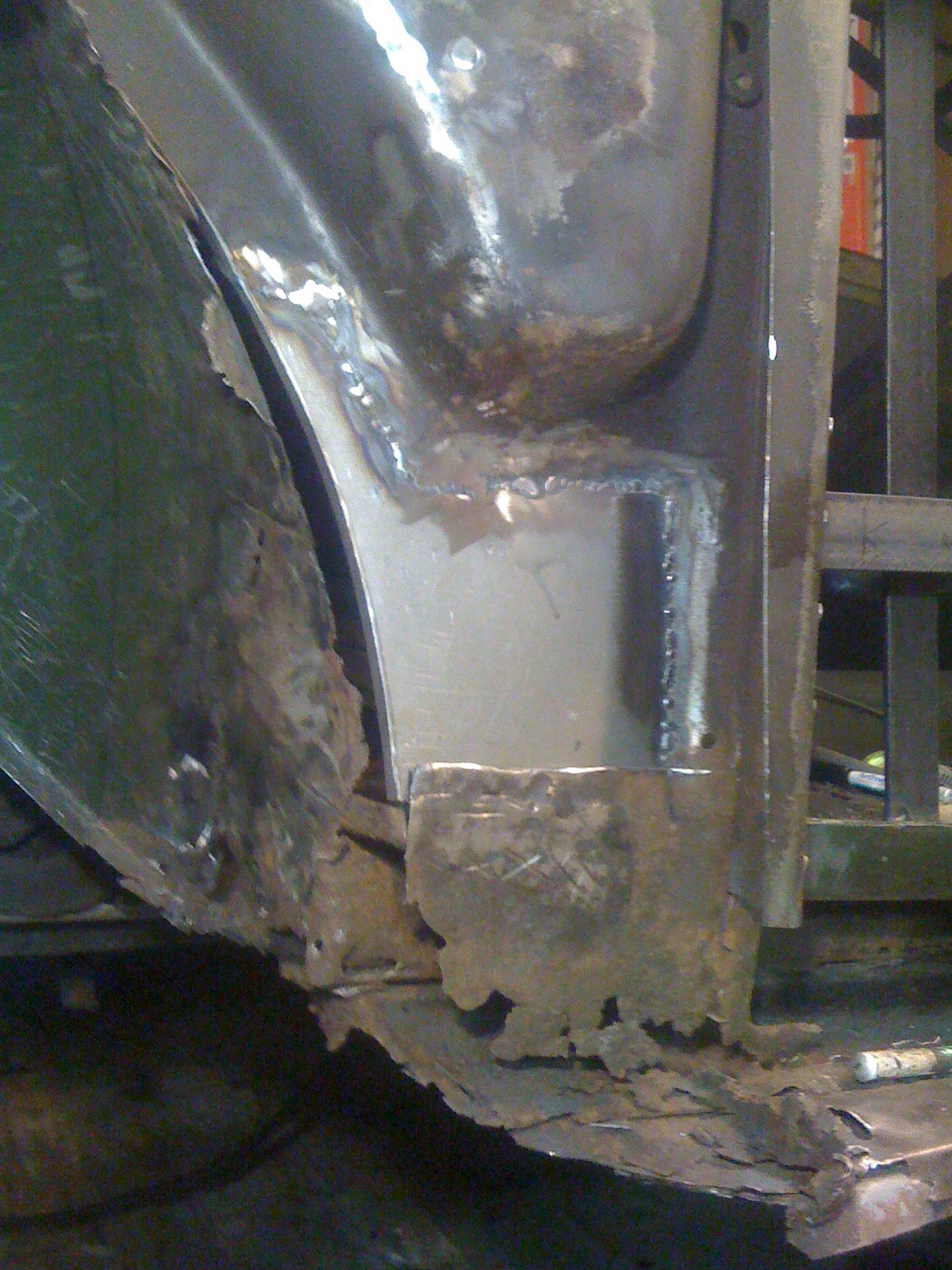

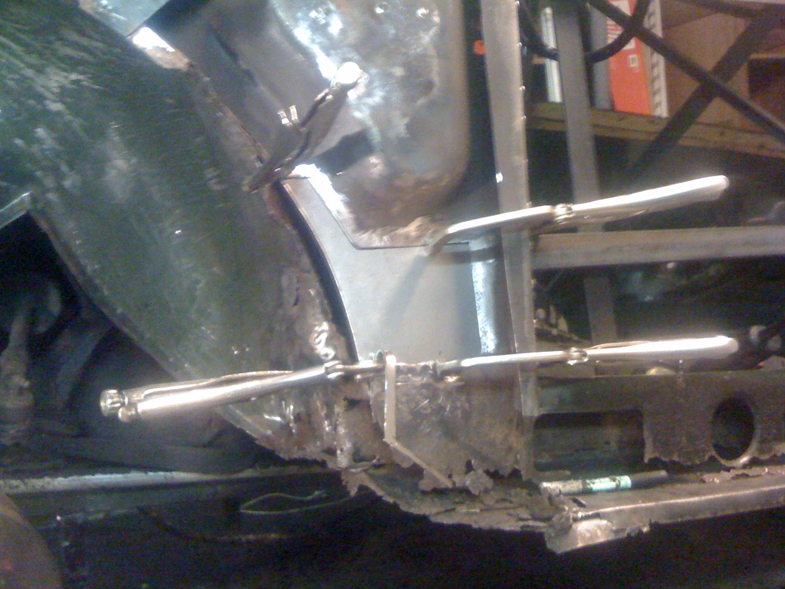

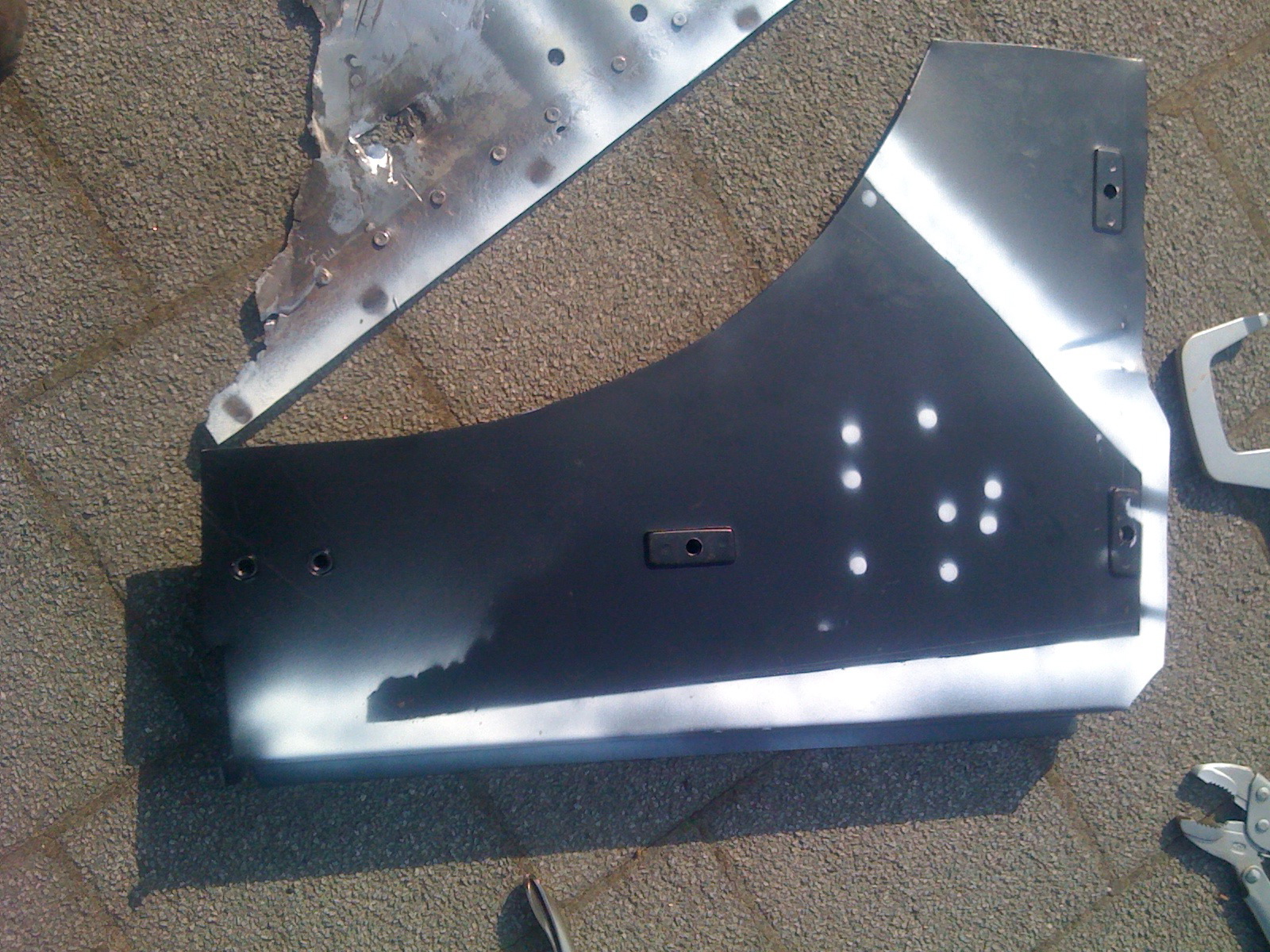

het volgende stuk klemmen
en aftekenen
snel en efficiënt voor een keer dan
nog van dat

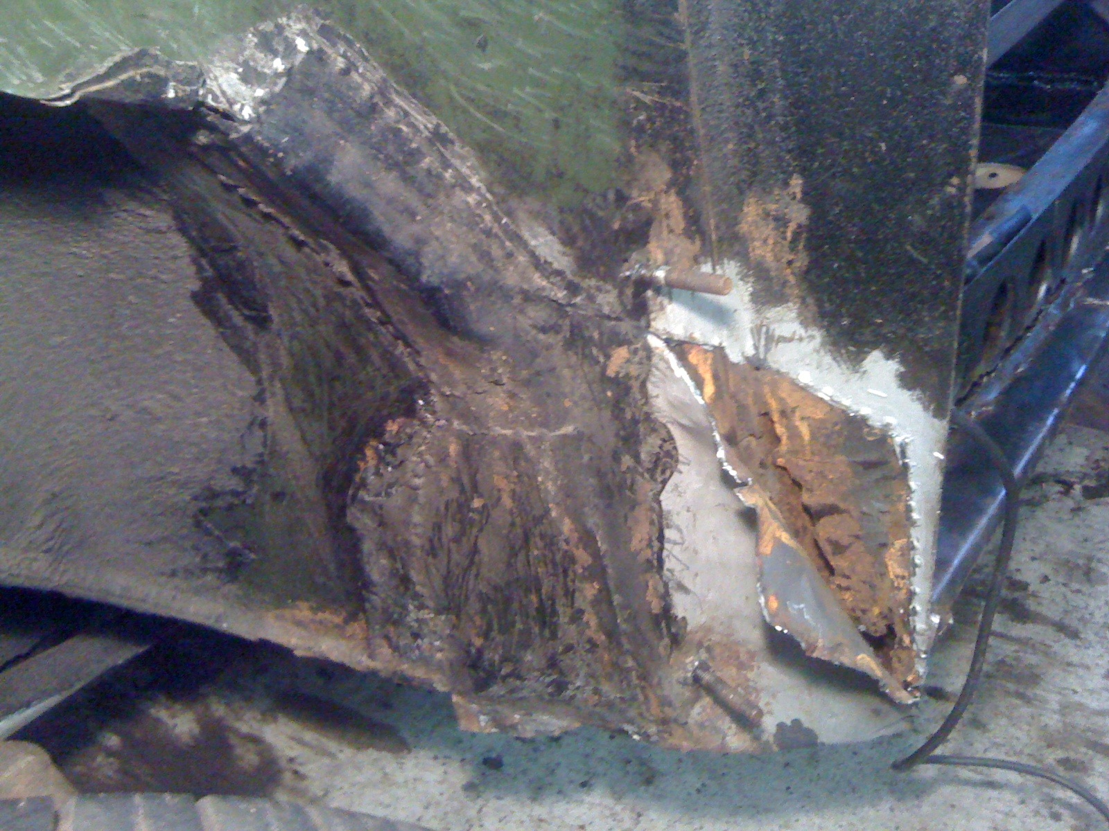

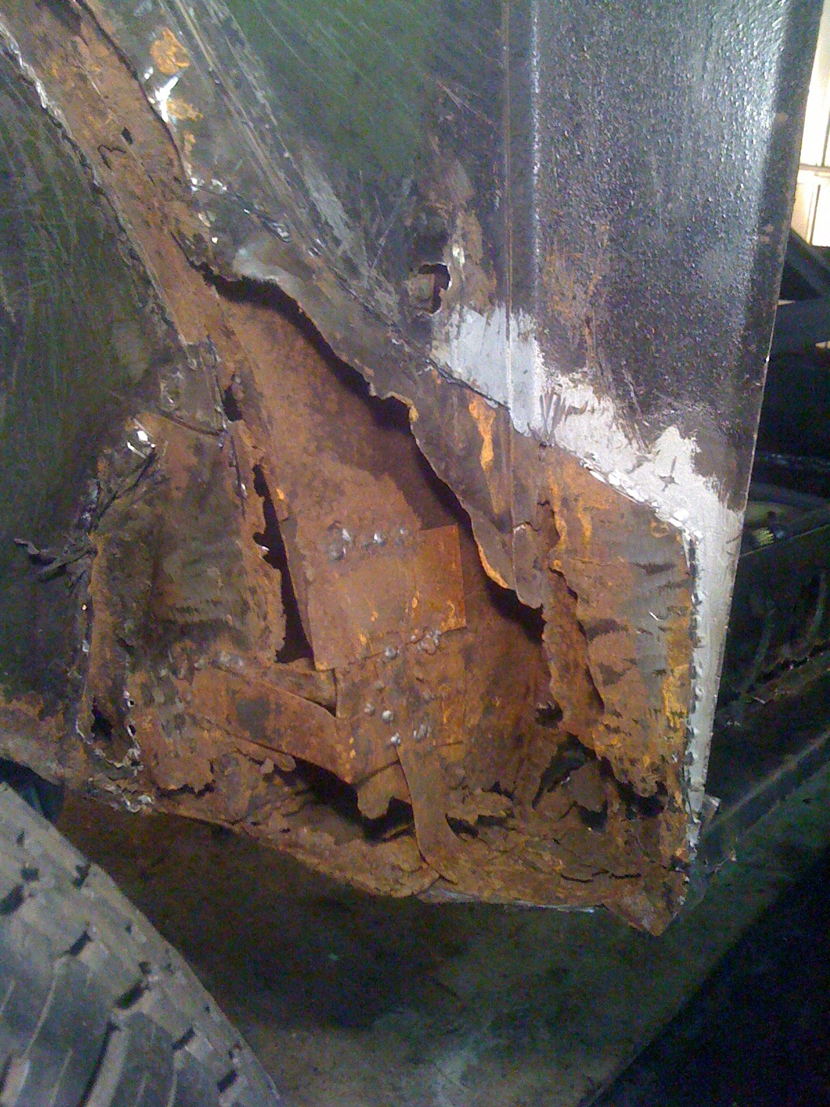

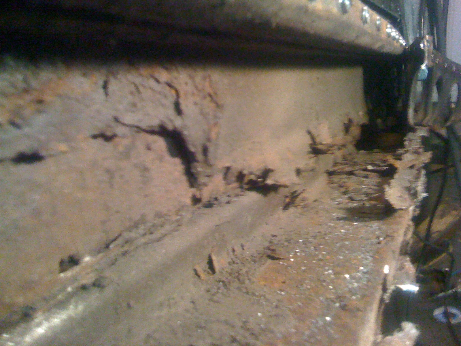

achter de B-stijl ziet het er al niet veel beter uit :oops:
deel 1 weg
roestschilfers :|
zo komt het eruit :?

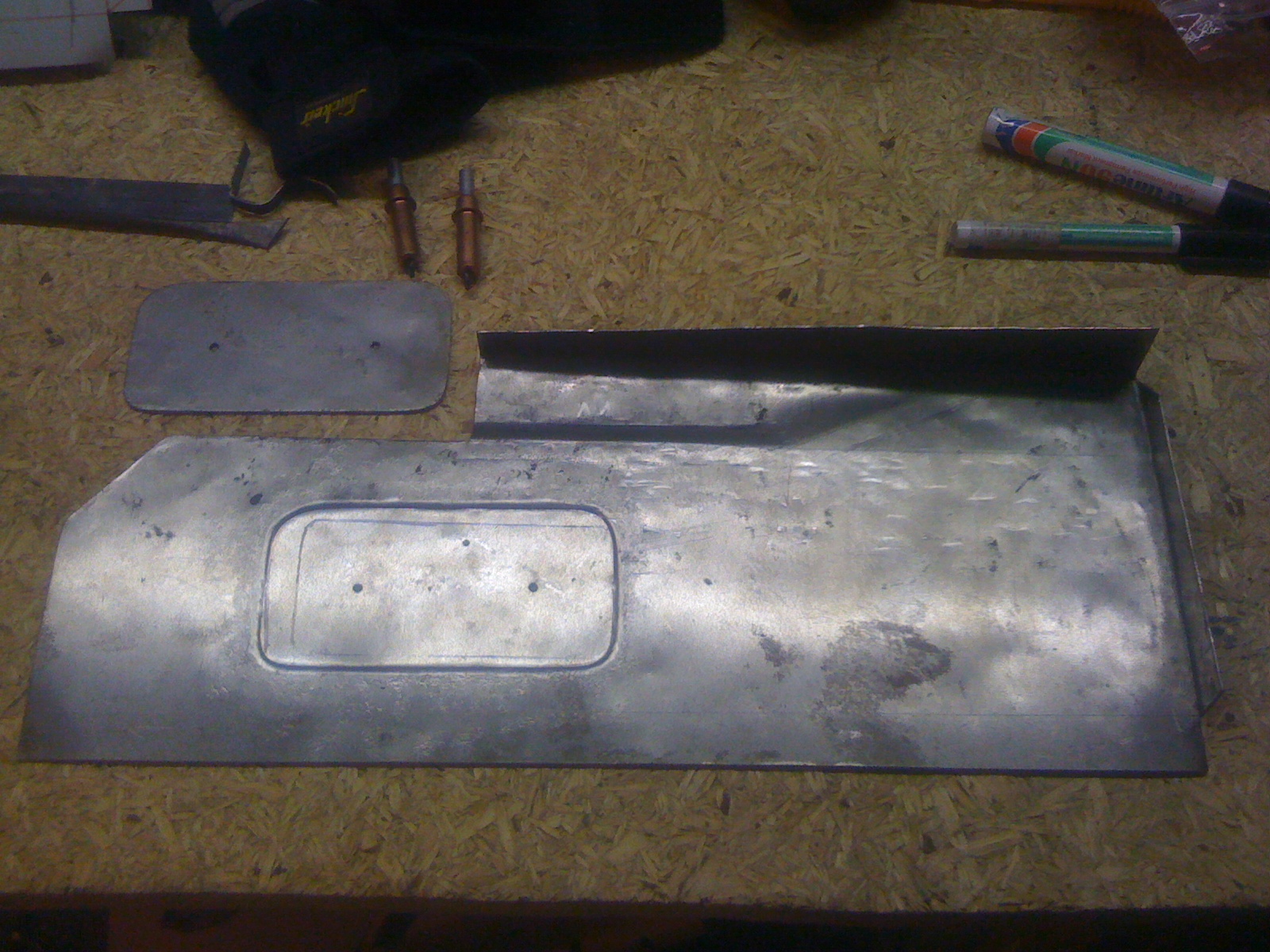

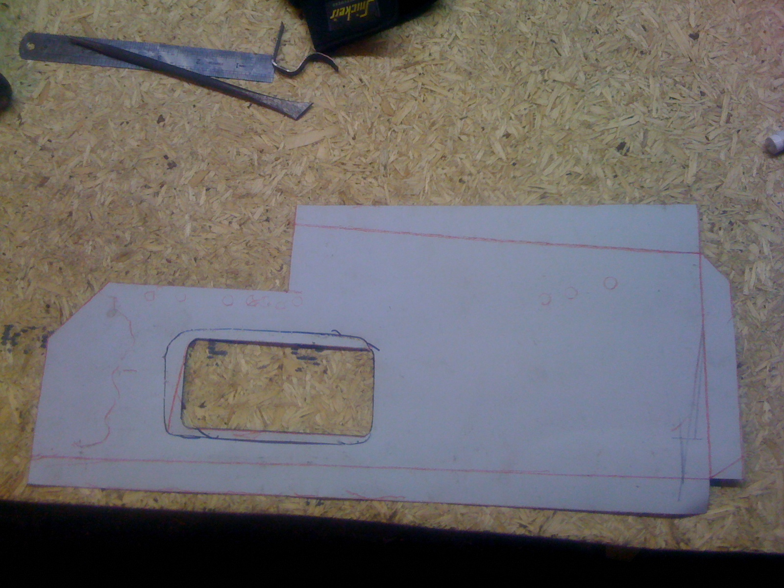

mal maken
na veel timmerwerk

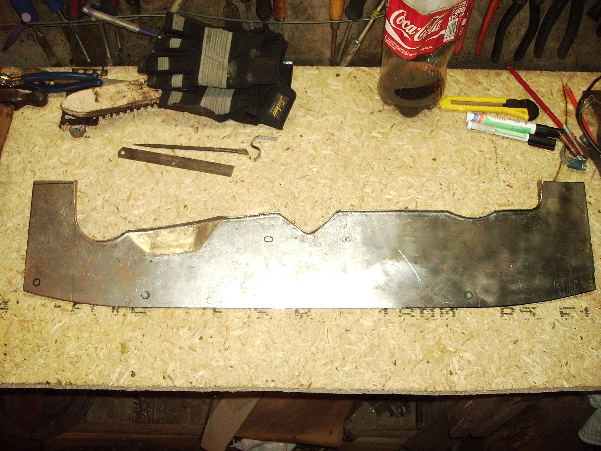

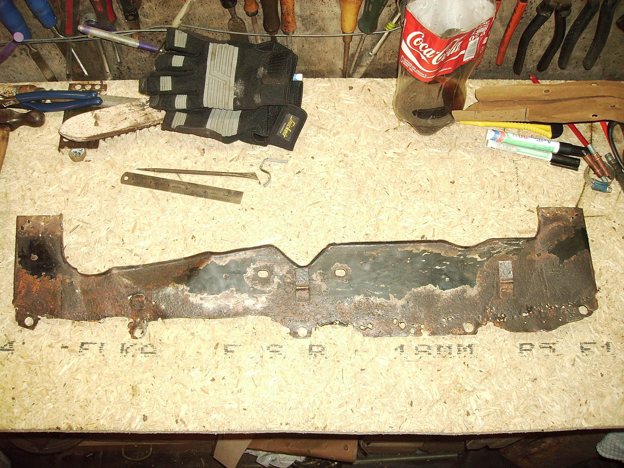

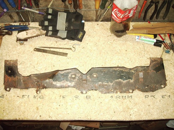

onderzijde van het grill-paneel

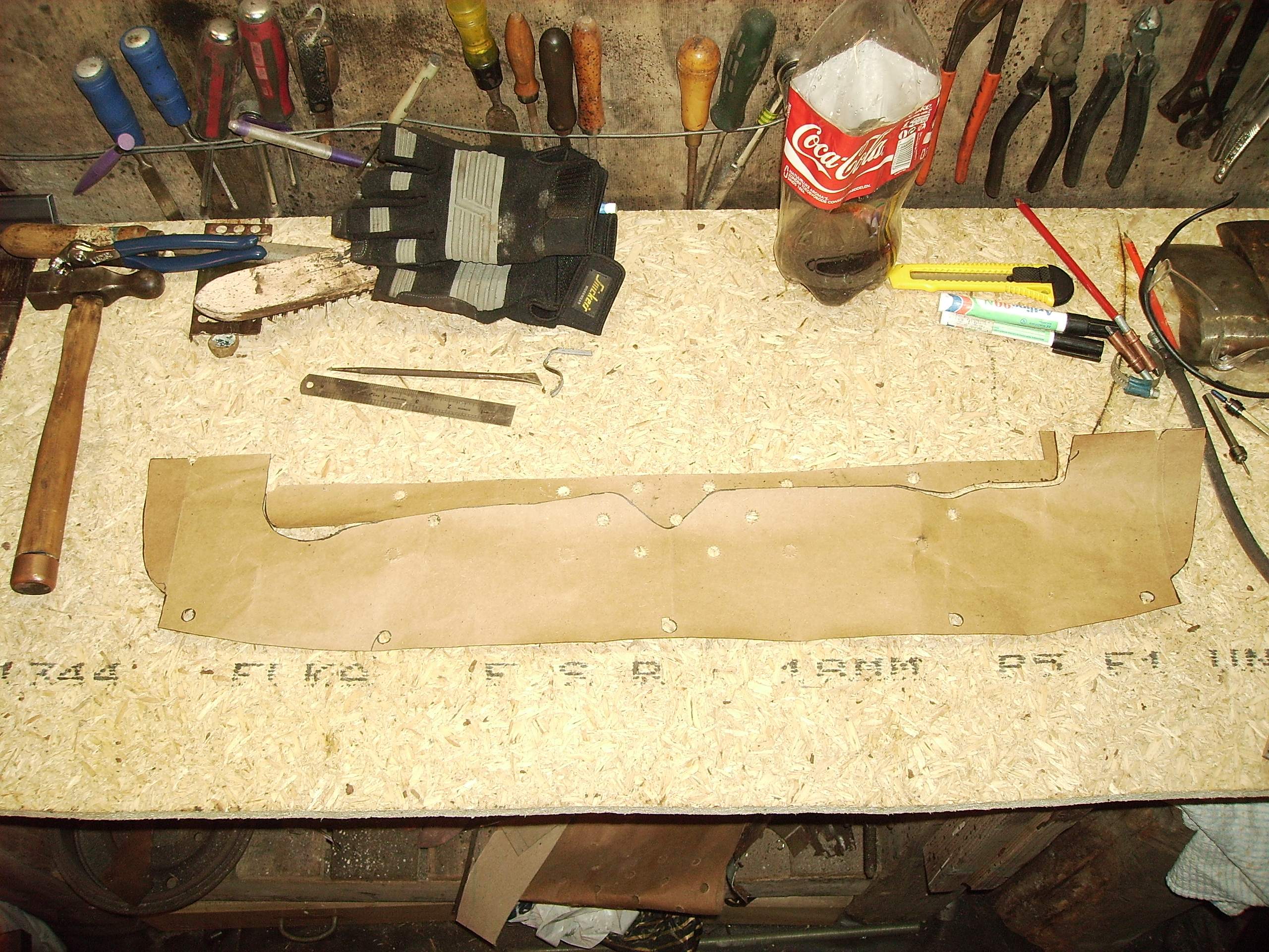

de mal van papier
de mal van papier
paar uurtjes tinkeren en zoeken
